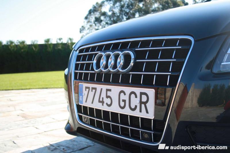

Nes37 Publicado 17 de Junio del 2010 Denunciar Publicado 17 de Junio del 2010 Probablemente esas que has visto en norauto sean las que muchos hemos puesto en nuestras parrillas, aunque algunos las hemos comprado en la red. Sólo debes asegurarte de que son de 3.5 mm de ancho. Las horizontales van en el surco/hueco que tiene la parrilla y las verticales directamente sobre el canto de la parrilla. Este ancho se adapta perfectamente a los dos tipos, horizontales y verticales. La propia tira trae un pegamento 3M para pegarla, te aconsejo que antes limpies bien la superficie de la parrilla dónde la coloques. Las mías deben llevar como 6-8 meses colocadas y están como el primer día, impecables. Además si se te despega un trozo (que lo dudo) ya habrás visto que la venden en rollo de 5-10 metros que tienes tira de sobra para repuesto. Una foto del mío Un saludo Responder

Nes37 Publicado 17 de Junio del 2010 Denunciar Publicado 17 de Junio del 2010 (editado) Nes, esa matrícula edito: He estado mirando por Ebay y no he encontrado nada, nos iluminas? Ya lo se Acrapovic, pero esta foto la he puesto tantas veces con la matrícula que ya ni me molesto. Yo las tiras, en su día, las pedí en esta página. A ver si todavía está activa y se pueden pedir aquí. http://www.boss-acces.com/b2c/index.php?pa...1399_race_sport Un saludo Edito, porque este enlace ya te lleva directamente (exterior: molduras/protectores) http://www.boss-acces.com/b2c/index.php?pa...;ref=730_139_HR Editado 17 de Junio del 2010 por nes37 Responder

culombio Publicado 18 de Junio del 2010 Denunciar Publicado 18 de Junio del 2010 Nes, esa matrícula edito: He estado mirando por Ebay y no he encontrado nada, nos iluminas? Ya lo se Acrapovic, pero esta foto la he puesto tantas veces con la matrícula que ya ni me molesto. Yo las tiras, en su día, las pedí en esta página. A ver si todavía está activa y se pueden pedir aquí. http://www.boss-acces.com/b2c/index.php?pa...1399_race_sport Un saludo Edito, porque este enlace ya te lleva directamente (exterior: molduras/protectores) http://www.boss-acces.com/b2c/index.php?pa...;ref=730_139_HR Pues muchas gracias, Nes. Lo digo porque las acabo de pedir gracias a ver la foto de tu parrilla. Me explico: En Valencia me las enseñaron pero, aunque me gustaban, no me acababan de convencer por el tipo de parrilla en mate. Tenía la duda de cómo quedarían en la que tú y yo tenemos, brillante, y con tu foto he salido de dudas, y me parece que quedan muy, muy bonitas en nuestra parrilla. Saludos. Responder
vie Publicado 18 de Junio del 2010 Denunciar Publicado 18 de Junio del 2010 Nes, esa matrícula edito: He estado mirando por Ebay y no he encontrado nada, nos iluminas? Ya lo se Acrapovic, pero esta foto la he puesto tantas veces con la matrícula que ya ni me molesto. Yo las tiras, en su día, las pedí en esta página. A ver si todavía está activa y se pueden pedir aquí. http://www.boss-acces.com/b2c/index.php?pa...1399_race_sport Un saludo Edito, porque este enlace ya te lleva directamente (exterior: molduras/protectores) http://www.boss-acces.com/b2c/index.php?pa...;ref=730_139_HR Pues muchas gracias, Nes. Lo digo porque las acabo de pedir gracias a ver la foto de tu parrilla. Me explico: En Valencia me las enseñaron pero, aunque me gustaban, no me acababan de convencer por el tipo de parrilla en mate. Tenía la duda de cómo quedarían en la que tú y yo tenemos, brillante, y con tu foto he salido de dudas, y me parece que quedan muy, muy bonitas en nuestra parrilla. Saludos. Vamos a ver culombio, si nos fijamos más :clap1: Que mi meteoro gris también lleva la negro brillante. Un poquito de porfavor. Responder
Nes37 Publicado 18 de Junio del 2010 Denunciar Publicado 18 de Junio del 2010 Nes, esa matrícula :clap1: edito: He estado mirando por Ebay y no he encontrado nada, nos iluminas? Ya lo se Acrapovic, pero esta foto la he puesto tantas veces con la matrícula que ya ni me molesto. Yo las tiras, en su día, las pedí en esta página. A ver si todavía está activa y se pueden pedir aquí. http://www.boss-acces.com/b2c/index.php?pa...1399_race_sport Un saludo Edito, porque este enlace ya te lleva directamente (exterior: molduras/protectores) http://www.boss-acces.com/b2c/index.php?pa...;ref=730_139_HR Pues muchas gracias, Nes. Lo digo porque las acabo de pedir gracias a ver la foto de tu parrilla. Me explico: En Valencia me las enseñaron pero, aunque me gustaban, no me acababan de convencer por el tipo de parrilla en mate. Tenía la duda de cómo quedarían en la que tú y yo tenemos, brillante, y con tu foto he salido de dudas, y me parece que quedan muy, muy bonitas en nuestra parrilla. Saludos. Vamos a ver culombio, si nos fijamos más :clap1: Que mi meteoro gris también lleva la negro brillante. Un poquito de porfavor. Normal Vie, nuestro amigo Culombio estaba cegado entre tanta belleza y difícil centrarse en detalles. A mi me gustan como quedan, de no ser así evidentemente no estarían puestas. Incluso he de confesar que las puse para ver el efecto y en caso de no gustarme las retiraría, pero ahí están desde entonces. Y también coincido en que sobre la parrilla negro brillante el contraste entre éste y el cromado de las tiras hace un efecto muy bonito. Y si todo esto no es suficiente, Culombio te aseguro que te divertirás y entretendrás un buen rato mientras se las pones. Es im brico sencillo, económico y en el peor de los casos incluso reversible. Un saludo a todos Responder
culombio Publicado 18 de Junio del 2010 Denunciar Publicado 18 de Junio del 2010 Nes, esa matrícula edito: He estado mirando por Ebay y no he encontrado nada, nos iluminas? Ya lo se Acrapovic, pero esta foto la he puesto tantas veces con la matrícula que ya ni me molesto. Yo las tiras, en su día, las pedí en esta página. A ver si todavía está activa y se pueden pedir aquí. http://www.boss-acces.com/b2c/index.php?pa...1399_race_sport Un saludo Edito, porque este enlace ya te lleva directamente (exterior: molduras/protectores) http://www.boss-acces.com/b2c/index.php?pa...;ref=730_139_HR Pues muchas gracias, Nes. Lo digo porque las acabo de pedir gracias a ver la foto de tu parrilla. Me explico: En Valencia me las enseñaron pero, aunque me gustaban, no me acababan de convencer por el tipo de parrilla en mate. Tenía la duda de cómo quedarían en la que tú y yo tenemos, brillante, y con tu foto he salido de dudas, y me parece que quedan muy, muy bonitas en nuestra parrilla. Saludos. Vamos a ver culombio, si nos fijamos más :dl: Que mi meteoro gris también lleva la negro brillante. Un poquito de porfavor. :lmfao: Normal Vie, nuestro amigo Culombio estaba cegado entre tanta belleza y difícil centrarse en detalles. A mi me gustan como quedan, de no ser así evidentemente no estarían puestas. Incluso he de confesar que las puse para ver el efecto y en caso de no gustarme las retiraría, pero ahí están desde entonces. Y también coincido en que sobre la parrilla negro brillante el contraste entre éste y el cromado de las tiras hace un efecto muy bonito. Y si todo esto no es suficiente, Culombio te aseguro que te divertirás y entretendrás un buen rato mientras se las pones. Es im brico sencillo, económico y en el peor de los casos incluso reversible. Un saludo a todos B) Joé, perdóoooooooonnn Vie, ya me he flagelado por cegatón..., pero si hasta pensé que el de joseluis_79 era el S5 de lo bonito y chulo que lo tiene (él lo puede corroborar que se lo dije tan convencido, (al igual que el porcentaje de agua en la cerveza, ja, ja)). Lo que pasó es que fue con jvsp77 el que me recomendó y me enseñó las tiras que había puesto, que ahí si que era sobre parrilla mate, y era a la que me refería, Y TODO ESTO SIN DESMERECER NI UN PELO, JVSP77, vamos a tener la fiesta en paz . Por otro lado, Nes, ¿se despegan bien? no lo digo porque las vaya a quitar, que habiendo visto la tuya Y LA DE VIE va a ser que no, sino porque me conozco y soy un poco manazas, y a lo mejor no las pongo bien en su sitio a la primera, y tengo que andar pegando y despegando... Saludillos. Responder
Alex-A5 Publicado 18 de Junio del 2010 Autor Denunciar Publicado 18 de Junio del 2010 Nes a mi tambien me interesa saber si se despegan bien o no. Sobre todo me interesa saberlo para las verticales que son las que mas miedo me dan, por que como no tienen nada de endidura nosea que se quede mal o torcida o yo que se. Por cierto esta mañana las e comprado. Me a costado el paquete de 10m de la que lleva la tira adhesiva de la marca 3m y que son de 3'5mm 21€. Por si le intteresa a alguien. Un saludo amigos Responder
Nes37 Publicado 18 de Junio del 2010 Denunciar Publicado 18 de Junio del 2010 Puede suceder que una, más frecuente con las verticales, la recortes mal en los extremos y no te convenza el resultado pues se puede ver un poco oblícuo el corte. No pasa absolutamente nada, se retiran sin ninguna dificultad y no dañan en absoluto el esmalte de la propia parrilla. Colocar las verticales tampoco tiene mucho arte, sólo la paciencia de ir recortándolas a medida. Si os fijáis hay unas cuantas verticales que van a ser de la misma medida (sobre todo las del centro de la parrilla). Entonces yo os aconsejo que hagáis una de la medida exacta y las restantes las cortáis por la misma medida de esta. Las de los extremos de la parrilla (que ya va haciendo curva) cada una es distinta, entonces tendréis que ir recortando y aproximando hasta la medida exacta. Lo dicho, entretenido si que es. Para cortarlas utilizad unas buenas tijeras y fuertes para que el corte sea limpio. Y recordar limpiar bien las superficies dónde las vayáis a pegar. A mi desde entonces no se me ha movido ni un pelo ninguna de las tiras, y os aseguro que las friego bien con el guanto cuando lo lavo. Y no tiene mayor ciencia Responder
