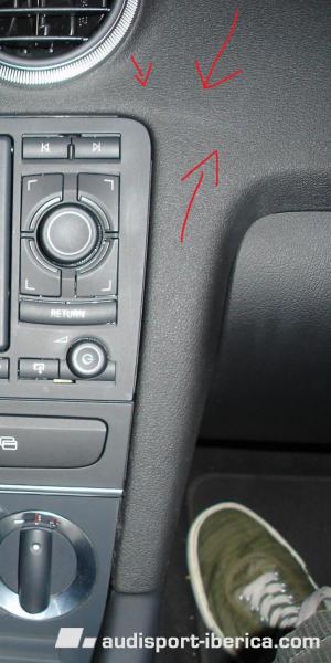

Fonsiyu Publicado 12 de Septiembre del 2009 Denunciar Publicado 12 de Septiembre del 2009 Buenas a todos. Pues os explico el tema, que me tiene MUY preocupado. Ayer viernes fui a Madrid (desde Tarragona) a Todonavegadores para instalar el RNSe, me tenian que pasar de 1 Din a 2 Din, hasta ahi todo bien. Pues hoy ya en mi casa, esta mañana he cogido el coche y en la calle con el sol dando en el salpicadero, me he dado cuenta que tenia como una pequeña deformacion al lado del navi, y me da a mi que esta rajado por dentro, os adjunto una foto. Mi temor principal es que se vaya rajando y se lie la cosa.... Solo por si mr tocase cambiar el salpicadero que dios no quiera que sea asi, sabe alguien cuanto puede costar el cambiarlo? Responder

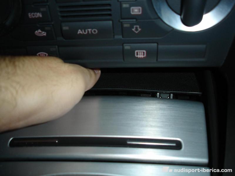

Fonsiyu Publicado 12 de Septiembre del 2009 Autor Denunciar Publicado 12 de Septiembre del 2009 (editado) Luego otra cosa que he visto tambien es la parte de abajo que queda mas pequeña con el cambio a 2Din, que la alfombrilla que llava como de goma se levanta de delante si presionas detras, y a mas si metes la mano por detras queda un hueco y se puede caer algo por detras. Os adjunto una foto para que veais como se levanta na mas presionar un poco por detras. Tambien me han dicho que el 2DIN no lleva luz en este hueco, es asi? Lo digo porque yo en 1 Din si que llevaba luz (por el paquete de iluminacion interior). Editado 12 de Septiembre del 2009 por Fonsiyu Responder

ela3manda Publicado 12 de Septiembre del 2009 Denunciar Publicado 12 de Septiembre del 2009 haber esas dos cosas que muestras sobre todo la primera es normal te explico...... yo me e echo la instalacion yo mismo de 1 a 2 din al sacar el mueble de 1din es muchisimo mas grande el mueble que el hueco por donde entonces ay que forzar un poco los dos lados que ves tanto el izquierdo como el que se te a qedado la marca.ami se me dobló un poco poer ni por asomo se me qedo esa endidura(claro no es lo mismo acerselo uno a su propio coche que a otro diferente )no te preocupes que no creo que tengas ninguna raja....simplemente tendras una pequeña doblez de forzarlo un poco... Perdon por el tocho.... PD lo de abajo del cenicero CREO que las pestañas estan mal puestas simplemente.prueba a desmontar el cenicero y intentar meterlo bien....ya me diras Responder
Fonsiyu Publicado 12 de Septiembre del 2009 Autor Denunciar Publicado 12 de Septiembre del 2009 Lo del cenicero (bueno la goma de detas para dejar cosas), no es que esten mal las pestañas, si no que por la parte de atra no apoyan en ningun lado, yo esque nose pero cuando lo tenia en 1 Din esa goma encajaba perfecta y ni se movia ni nada, a parte de que ahora por dentro hay un hueco y se pueden colar cosas por ahi. Responder

rlaurent Publicado 12 de Septiembre del 2009 Denunciar Publicado 12 de Septiembre del 2009 La marca te ha salido debido a que se tiene que forzar el salpicadero para poder sacar/meter el mueble, pero en mi caso (lo hice yo mismo) no me ha quedado ninguna marca. Puede que porque al ser mi coche fui con mas cuidado... no se. Por lo de la bandeja portaobjetos, en principio no deberia moverse en absoluto! Es mas, esta bandeja tiene unas pestañas que se meten por debajo de los triangulos laterales para que no se mueva. Comprueba estas pestañas. El tema de la luz "ambiente" si han utilizado tu propio climatizador (recortando los laterales para adaptarlo de 1DIN a 2DIN) deberias de seguir teniendola, el tema es que seguramente te han montado otro climatizador 2DIN que no tiene la iluminación. Responder
Fonsiyu Publicado 12 de Septiembre del 2009 Autor Denunciar Publicado 12 de Septiembre del 2009 La marca te ha salido debido a que se tiene que forzar el salpicadero para poder sacar/meter el mueble, pero en mi caso (lo hice yo mismo) no me ha quedado ninguna marca. Puede que porque al ser mi coche fui con mas cuidado... no se. Por lo de la bandeja portaobjetos, en principio no deberia moverse en absoluto! Es mas, esta bandeja tiene unas pestañas que se meten por debajo de los triangulos laterales para que no se mueva. Comprueba estas pestañas. El tema de la luz "ambiente" si han utilizado tu propio climatizador (recortando los laterales para adaptarlo de 1DIN a 2DIN) deberias de seguir teniendola, el tema es que seguramente te han montado otro climatizador 2DIN que no tiene la iluminación. Sobre lo de la luz, han utilizado mi clima, me han dicho que ahora no lleva luz porque la luz la lleva el mueble 1 Din y no el clima. Es eso cierto o me han tangado? Es que aparte antes por la parte de debajo de mi clima iba lisa ya que lleva como una tapa, y ahora no, y cuando metes la mano notas piezas de plastico del clima(ya sean pestañas de algo o lo que sea). Los que llevais 2Din teneis luz? Por una parte me estoy deprimiendo y por otra parte me de una rabia e impotencia... Responder

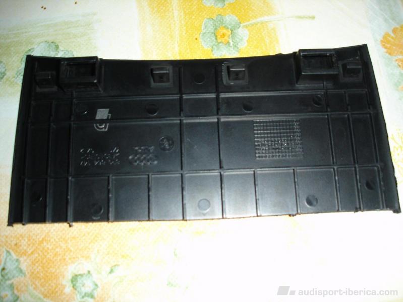

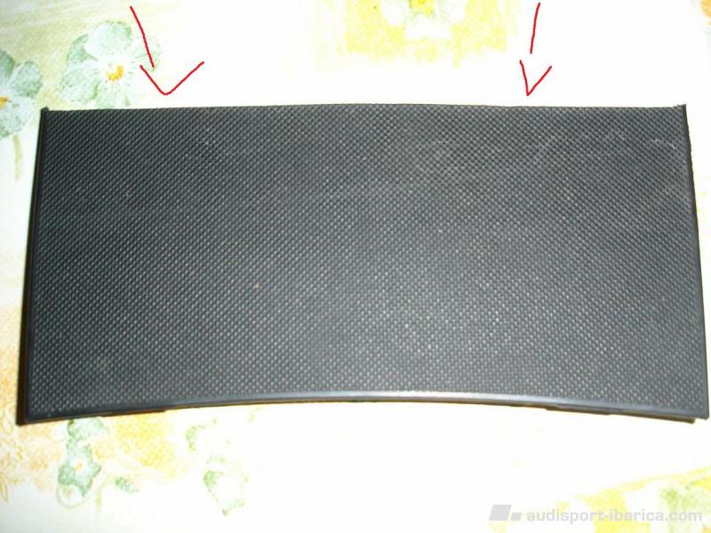

Fonsiyu Publicado 12 de Septiembre del 2009 Autor Denunciar Publicado 12 de Septiembre del 2009 Os pongo unas fotos de la bandeja qde goma que va en el hueco del cenicero/clima. Responder
Fonsiyu Publicado 12 de Septiembre del 2009 Autor Denunciar Publicado 12 de Septiembre del 2009 Las flechas indican por donde lo han cortado, cosa que yo no sabia que se tenia que cortar Responder
