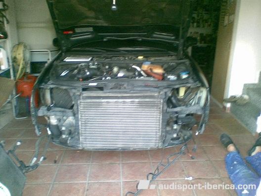

tonielmanco Publicado 5 de Octubre del 2009 Autor Denunciar Publicado 5 de Octubre del 2009 Hola de nuevo... retomo el POST. Al final procedimos con la operacion y destripamos el coche... Lo primero de todo es averiguar que a pasado... para ello debiamos de llegar hasta la distribucion. para ello seguimos el elsawin y vamos desmontando todos los "componentes" hasta llegar a donde queremos: Lo primero es levantar el coche. Nosotros hemos utilizado unos caballetes. Posteriormente quitamos las ruedas y los guardabarros. Acto seguido desmontamos el paragolpes y los faros .... Responder
tonielmanco Publicado 5 de Octubre del 2009 Autor Denunciar Publicado 5 de Octubre del 2009 Luego procedemos a aflojar los soportes del radiador del aire acondicionado y serpentin. Estos no son necesarios quitarlos con lo que NO perderemos el GAS del aire acondicionado. Tan solo los apartaremos a un lateral para que no molesten. Despues desmontamos el intercooler .. y acto seguido procedemos a vaciar el liquido refrigerante del radiador tal y como se observa en la foto (en la zona trasera tenemos un "grifo· Abrir y saldra el liquido) Responder
tonielmanco Publicado 5 de Octubre del 2009 Autor Denunciar Publicado 5 de Octubre del 2009 Aqui ya podemos observar como ya no esta el radiador. Esta parte es facil. Tan solo tendremos que soltar los tornillos que sujetan la barra de arriba que une la parte delantera de las aletas, soltar todos los cables que van al motor (parte derecha, mas o menos debajo del vaso de expansion), soltar el cable del cierre del capot, soltar los tubos de entrada y salida del agua y .... descolgamos el radiador. Responder

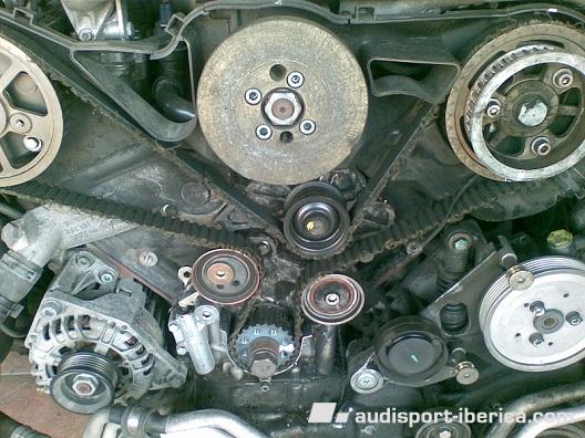

tonielmanco Publicado 5 de Octubre del 2009 Autor Denunciar Publicado 5 de Octubre del 2009 Comentar que hasta ahora ... no observamos nada raro... hasta ahora ... Bien... porfin ... llegamos a la distribucion .... Observamos en la foro que claramente la correa que mueve el arbol de levas ... esta dañada (cosa que ya sabiamos).... ¿Como? Sencillo... en la foto se observa claramente ... LA BOMBA DEL AGUA.... la correa se ha salido de la polea y en la foto se ve como esta montada "encima" de esta... VAYA put*DA con perdon.... La correa quedo dañada y los filamentos se fueron enredando en las poleas hasta que finalmente la correa se salto algunos dientes produciendo la descompensacion del arbol de levas con el cigueñal.... POR ESTAS COSAS es importante cuando se hace la distribucion cambiar tanto poleas como la bomba ..... Bueno el mal ya esta hecho y ahora hay que operar ... Responder
tonielmanco Publicado 5 de Octubre del 2009 Autor Denunciar Publicado 5 de Octubre del 2009 en esta foto podemos apreciar mejor como la correa esta subida en la polea de la bomba del agua: Bueno... el siguiente paso es levantar la tapa de balancines y ver que destrozas se han producido.... Responder
