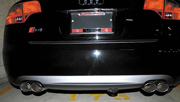

SERGIOPM Publicado 18 de Enero del 2008 Denunciar Publicado 18 de Enero del 2008 ola makina yo tambien kiero ponerle los tubos a mi a4 b7 y esto buscando por ahi.... solo te puedo enseñar una fotico que me e encontrao por ahi para ver si es lo ke tu kieres ponerle...... ya me comentas lo que te cuesta y todo cuando lo sepas saludos maki Responder
