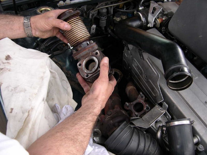

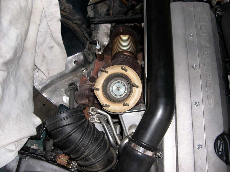

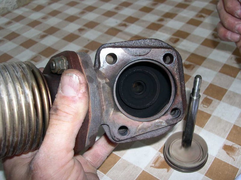

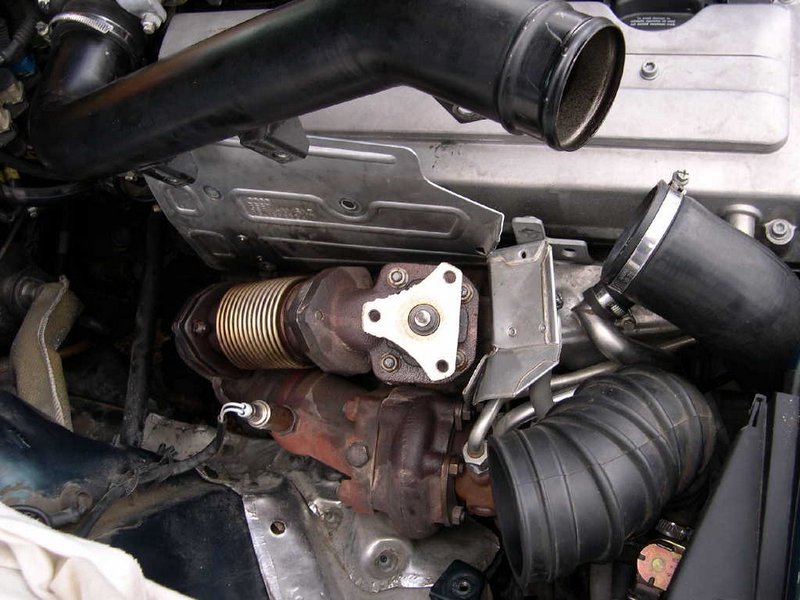

wastegate Publicado 29 de Marzo del 2005 Denunciar Publicado 29 de Marzo del 2005 Pués me eché la manta a la cabeza y empecé a desmontar. Responder
wastegate Publicado 29 de Marzo del 2005 Autor Denunciar Publicado 29 de Marzo del 2005 Y poco a poco Responder

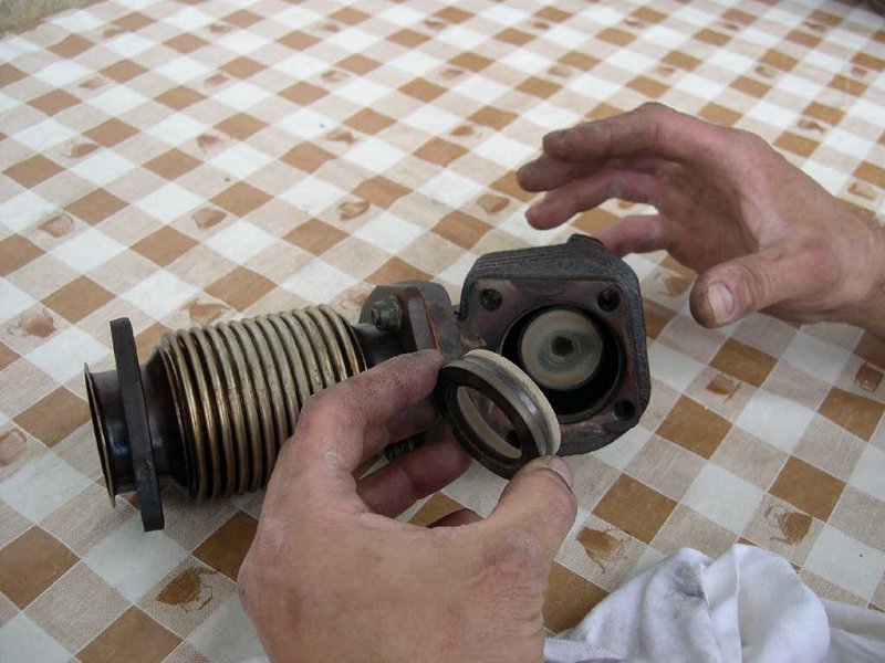

wastegate Publicado 29 de Marzo del 2005 Autor Denunciar Publicado 29 de Marzo del 2005 Me dió faena la jodida Responder

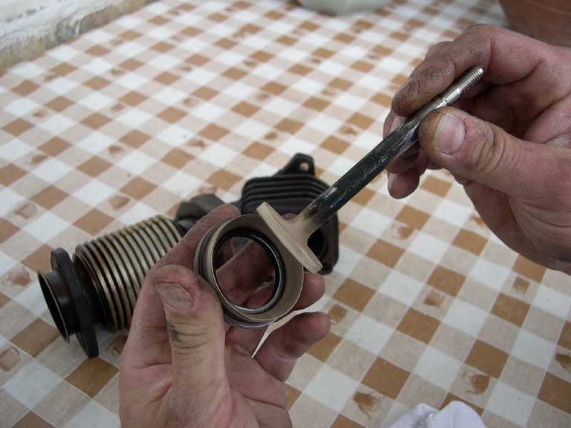

wastegate Publicado 29 de Marzo del 2005 Autor Denunciar Publicado 29 de Marzo del 2005 Pero al final la tuve en mis manos Responder
wastegate Publicado 29 de Marzo del 2005 Autor Denunciar Publicado 29 de Marzo del 2005 Mi mamuchi casi me mata por ensuciarle el mantel Responder

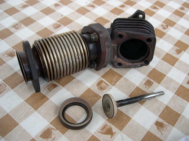

wastegate Publicado 29 de Marzo del 2005 Autor Denunciar Publicado 29 de Marzo del 2005 Ya iva teniendo los elementos fuera Responder
wastegate Publicado 29 de Marzo del 2005 Autor Denunciar Publicado 29 de Marzo del 2005 Como podeis comprobar los que más entendeis el vástago y la camisa no tenían muy buena pinta. Responder

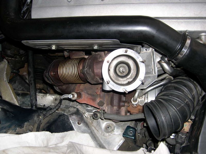

wastegate Publicado 29 de Marzo del 2005 Autor Denunciar Publicado 29 de Marzo del 2005 Y ya la última, limpié todo lo que pude, pulí también los asientos, tanto el de cierre como vástago y camisa y a funcionar. Un saludo. Responder

juanra_911 Publicado 30 de Marzo del 2005 Denunciar Publicado 30 de Marzo del 2005 Muy buenas fotos, da gusto que compartas experiencias. Lo has probado ya? funciona? Responder
wastegate Publicado 30 de Marzo del 2005 Autor Denunciar Publicado 30 de Marzo del 2005 Hola Juanra, si que lo probé, dá la sensación de ir mejor ( como decía alguién del foro, efecto placebo ), pero tal como se vé el vástago de rallado mucho me temo que abré de rectificar la camisa y recambiar ese vástago que es el culpable de la pequeña pérdida de presión......... Un saludo. Responder
