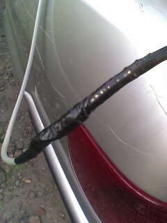

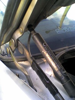

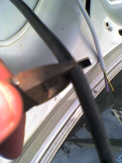

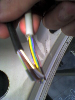

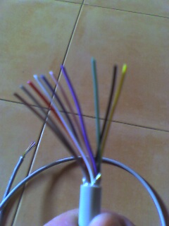

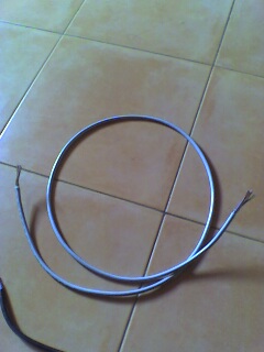

RomuloTDI Publicado 27 de Marzo del 2007 Denunciar Publicado 27 de Marzo del 2007 Bueno, pues como muchos de los que teneis un audi80 sabeis, este coche tiene un peuñin defecto y es que el cable que va a la porton trasero en el modelo berlina sa casca cada dos por tres mas que nada por el tiempo que tiene y que ya suelen esta muy sobados en ese punto, bueno, pues ayer me toco acerl un camio ya que no me funcionaban las luces de marcha atras y no me pasaba la ITV asi que me puse al tema, premro me hice con un cablecito lo mas semjante al de orign (al conce oficial paso de ir porque me clavan de coj***) asi que me fui a la tienda de un colega que vende temas de electronica y le dije, quillo!!! no tendras por ahi un cable como este no???? y m dijo qu igua no pero que parecido a el si, y me vendio uno, eso si, caro de coj****, a 3.50 el metro, pero bueno, antes que en el conce pues prefiero pillarselo a el, asi qu me puse al tema: El cablecito: Los cablecitos: Cortamos el cable viejo en un punto en el que no este muy sobado, asi podremos hacer la conexion con fiabilidad y sin riesgo a roturas proximas: Pelamos los cables.... Responder

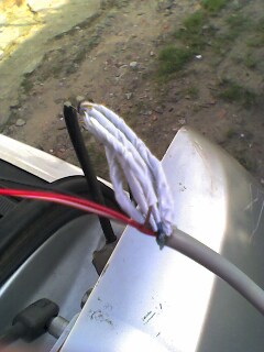

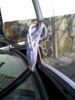

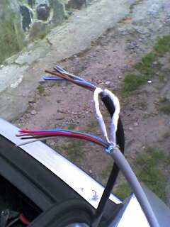

RomuloTDI Publicado 27 de Marzo del 2007 Autor Denunciar Publicado 27 de Marzo del 2007 Y empezamos a empalmar...... nos Una vez terminado una parte..... Hacemos lo propio con la otra: Encintamos todo bien.... Responder

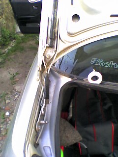

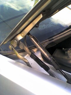

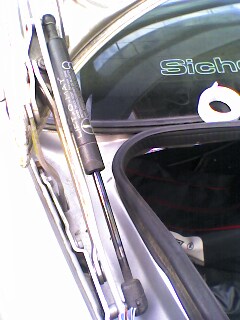

RomuloTDI Publicado 27 de Marzo del 2007 Autor Denunciar Publicado 27 de Marzo del 2007 Y lo colocamos por sus guias: No se ve muy bien pero yo os aseguro que ahi hay un cable: Comprobamos que dobla correctamente.... YYYYYYYYYYYYYYYYYYYYY listo!!!!, trabajo finalizado y se acabaron las rotura durante una temporada. S2. Responder
