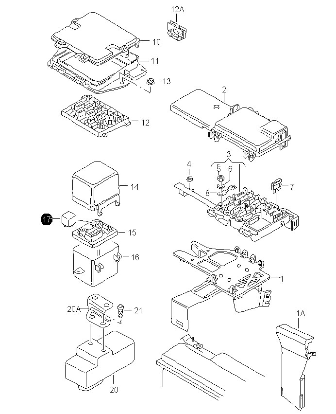

chirrito Publicado 10 de Abril del 2007 Denunciar Publicado 10 de Abril del 2007 Si lo vas a llevar al taller, llévale este gráfico que es el que indica el relé que da el problema SALUDOS Responder
