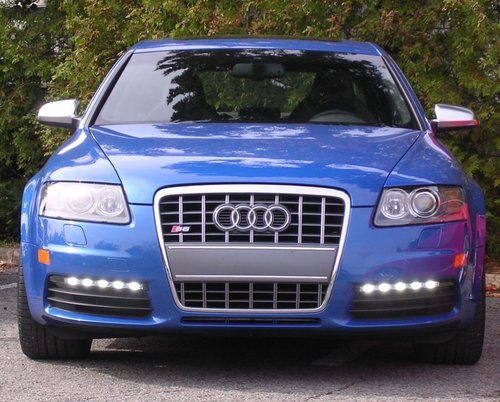

sergy Publicado 13 de Mayo del 2007 Denunciar Publicado 13 de Mayo del 2007 alguien sabe de estas luces pero en leds blancos?????? cojo una foto de un forero Responder
