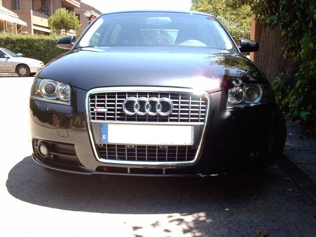

val_rosso Publicado 1 de Junio del 2007 Denunciar Publicado 1 de Junio del 2007 (editado) Gracias a todos los que nos ayudaron a dedidirnos. Desde Tuporaki(ya tendrás el TT) que fue el primero que vi que le hizo el cambio hasta todos los que ayudaron con sus explicaciones, referencias y demas......(oetaM, galanot, xavix, murcielago y otros tantos que con la emoción ahora no recuerdo) Fotos del antes y el despues. Editado 1 de Junio del 2007 por val_rosso Responder

val_rosso Publicado 1 de Junio del 2007 Autor Denunciar Publicado 1 de Junio del 2007 Pongo tambien referencias para los que esten interesados. -----FRONTAL SLINE EXTERIOR SIN LAVAFAROS---- -PARAGOLPES SLINE EXTERIOR (cod. 8P0807105 GRU): 264.50 € -REJILLA DELANTERA (cod. 8P4853651D 1QP): 89.51 € -REJILLA ANTINIEBLA IZQ (cod. 8P4807681F): 23.74 € -REJILLA ANTINIEBLA DER (cod. 8P4807682F): 23.74 € -FARO ANTINIEBLAS DER (cod. 8E0941700C): 68.09 € -FARO ANTINIEBLAS IZQ (cod. 8E0941699C): 68.09 € -CAPÓ DELANTERO (cod. 8P4823029): 195.70 € -PORTAMATRICULAS (cod. 8P4807285 1QP): 46,55 € -ANAGRAMA PLAQUITA S-LINE (cod. 4F0853736A ZZZ) 15€ aprox. -CONECTOR ANTINIEBLA (cod. 3D0941165A) (2 unidades) 6€ aprox. ----FRONTAL SLINE EXTERIOR CON LAVAFAROS---- -PARAGOLPES SLINE EXTERIOR (cod. 8P0807105 A): 287.92 € -REJILLA DELANTERA (cod. 8P4853651D 1QP): 89.51 € -REJILLA ANTINIEBLA IZQ (cod. 8P4807681F): 23.74 € -REJILLA ANTINIEBLA DER (cod. 8P4807682F): 23.74 € -FARO ANTINIEBLAS DER (cod. 8E0941700C): 68.09 € -FARO ANTINIEBLAS IZQ (cod. 8E0941699C): 68.09 € -CAPÓ DELANTERO (cod. 8P4823029): 195.70 € -TAPITA LAVAFAROS (cod. 8P4955275) 10,33 € -TAPITA LAVAFAROS (cod. 8P4955276) 10,33 € -PORTAMATRICULAS (cod. 8P4807285 1QP): 46,55 € -ANAGRAMA PLAQUITA S-LINE (cod. 4F0853736A ZZZ) 15€ aprox. -CONECTOR ANTINIEBLA (cod. 3D0941165A) (2 unidades) 6€ aprox. -----Sin IVA. -----Solo los que procedan de boca partida (dos rejillas de entrada de aire) deben cambiar el capo, los de single-frame no. Responder

Murciégalo Publicado 1 de Junio del 2007 Denunciar Publicado 1 de Junio del 2007 Guau !!! :drool: Te ha quedado precioso !!! :clap1: Gracias por acordarte de mi :drool: Ya verás como la gente se fija más en tu coche ahora ... no sé qué tiene (bueno, si lo sé :clap1: ), pero ahora atrae más las miradas ... Saludos y cuídate Responder

val_rosso Publicado 1 de Junio del 2007 Autor Denunciar Publicado 1 de Junio del 2007 Guau !!! Te ha quedado precioso !!! Gracias por acordarte de mi Ya verás como la gente se fija más en tu coche ahora ... no sé qué tiene (bueno, si lo sé ), pero ahora atrae más las miradas ... Saludos y cuídate :drool: Muchas gracias, la verdad es como quitarse la espinita de cuando hicieron el restyling . Y tanto que se fijan, ya estaban dos nenes (peques) enredando con la plaquita s-line, menos mal que los chisté :drool: y se asustaron con esa mirada picarona que ponen .....estos peques..... Tu SB 2.0T si que es precioso. Ese motorcito....canela fina. . Saludos :drool: Responder
