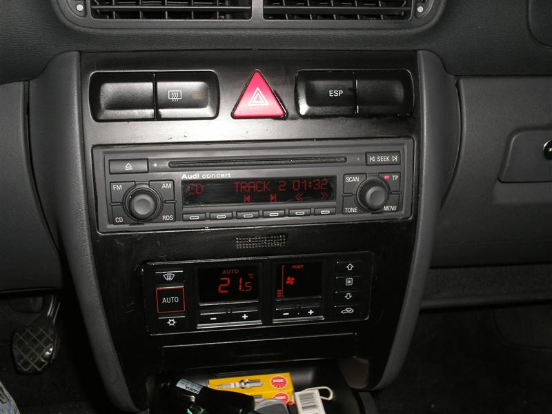

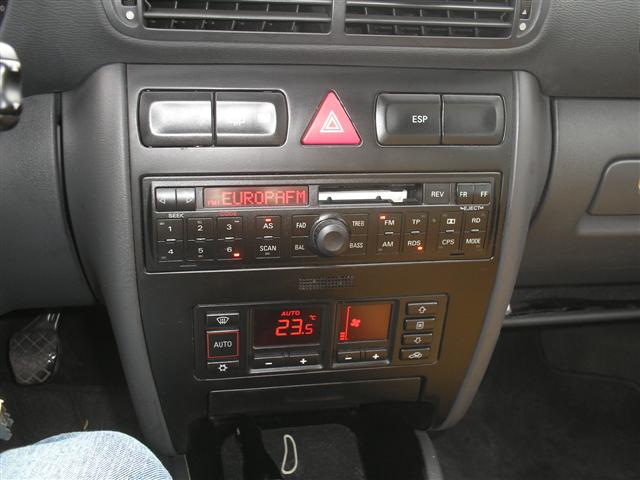

tio chan Publicado 8 de Junio del 2007 Denunciar Publicado 8 de Junio del 2007 (editado) Bueno como alguno sabra,estuve un tiempo mareando por el post de audio para encontrar una solucion al problema del potenciometro de la concert I en un a3 del 99 y como resulto ser un problema de fabrica segun los expertos no quedo otra que cambiarla.Le he comprado una concertII al compañero Yuko y con un emulador canbus de los de ebay ya esta montada,con algun que otro apaño.Funciona todo bien,luces,encendido...menos la informacion del Fis..habia leido que podria pasar,pero creo que alguien lo habia arreglado..es por el tipo de emulador utilizado?? hay que pasarle el vag? no es que me importe mucho pero por si tiene facil solucion.. :lmfao: dejo unas fotos del antes y el despues Se ve el cambio de tono de la radio,pero creo que la concert I hacia envejecer al coche. Editado 8 de Junio del 2007 por tio chan Responder

tio chan Publicado 9 de Junio del 2007 Autor Denunciar Publicado 9 de Junio del 2007 Muy interane, yo estuve dándo muchas vueltas a ese tema, pero entre la radio y el emulador... no me compensaba en €. Una pregunta, la consola la pintaste tu a posteriori? yo lo estoy haciendo En la foto no se aprecia bien, qué tal pega la radio con la consola así en negro? Un saludo En total me a costado unos 240 euros entre radio,envio,emulador...es un dinero, pero preferia poner una radio original de audi,no me gusta como quedan las demas con los adaptadores a los lados..aunque seguramente sonaran mejor que la concert.. pintado?nose..el cuadro esta conforme lo compre..no he tocado nada..es diferente a los demas?? avisa cuando lo pintes por que igual me viene bien para repar los arañazos que lleva <_< Si se nota la diferencia de color entre la radio y la consola,pero no queda feo..de todas maneras cualquier otra que no sea la concertI,(de audi o de tienda) no iba a quedar a juego exactamente con la consola..estoy contento como a quedado..lo que mas me preocupaba era la parte electrica y aparte del fis todo funciona bien. un saludo Responder

tio chan Publicado 9 de Junio del 2007 Autor Denunciar Publicado 9 de Junio del 2007 (editado) Te lo agradeceria Chirrito A ver, con el tema del canbus encontre dos sitios para comprarlo: -Uno por ebay y es el que compre yo,la tienda se llama CONEXX electronics y el email es: info@conexx-electronics.de cuesta 89euros+envio y la direccion en ebay; http://cgi.ebay.es/ws/eBayISAPI.dll?ViewIt...p;rd=1&rd=1 -El otro sito lo dijo el compañero Dudu en su post: http://www.audisport-iberica.com/foro/inde...showtopic=60158 La empresa se llama Hibe: www.hibe.de y cuesta 135euros Aqui te preguntan sobre las caracteristicas de la concert que vas a montar,por lo que deduzco que el emulador que te manden sera a medida,y el fis puede que funcione sin ningun problema. Aqui es el primer sitio donde pregunte al ver el post de dudu pero tardaron como 5 dias en contestarme y para aquel entonces ya habia comprado el emulador por ebay. He estado buscando el email que me contestaron desde Hibe con lo que me pedian de la radio,pero no lo encuentro en mi organizada bandeja de entrada de hotmail cuando lo encuentre lo pondre. No se cual de los dos sera mejor,pero el de ebay funciona perfectamente y te mandan una hoja explicando como es el montaje del emulador (eso si en aleman...y con las herramientas del idioma del google y un poco de imaginacion... :clap1: ) supongo que sera un emulador standar (si es que hay diferentes tipos) Luego comentare lo de cortar la radio que me voy a comer pero basicamente se necesita una cosa: un amigo mañoso con un taller y una sierra de agua :clap1: Un saludo Editado 9 de Junio del 2007 por tio chan Responder

tio chan Publicado 9 de Junio del 2007 Autor Denunciar Publicado 9 de Junio del 2007 (editado) Te ha quedao de p.m. compañero. Muy buen trabajo de bricolaje el de tu amigo Espero que mi Concert no me dé problemas de potenciómetro ni de nada, pero si se diera el caso, creo que ya sé la radio que le montaría... Saludos. Desde luego yo no soy ningun manitas,asi que me fui con todo al taller donde siempre llevo el coche..utilizó la sierra de agua para cortar un poco por los 4 lados..ademas al montar el emulador canbus ,que es una cajita, y meter la radio no cabe todo y hubo que cortar un poco de coche por dentro del hueco tardamos unas 2 horitas en hacerlo todo,cortar y conectarla..realmente le ha quedado muy bien ..y el cargador de cds que llevaba la concert tambien funciona correctamente. Hay foreros que desde luego saben de lo que hablan y sin la informacion que aportan al foro no hubiese podido hacerlo Pues eso decir a los que no se terminen de decidir o tengas dudas con todo aquello del canbus,que si que funciona..cuando lo limpie pondre algunas fotos mas. Un saludo Editado 9 de Junio del 2007 por tio chan Responder
