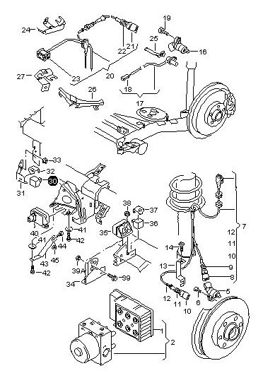

Albersline Publicado 30 de Julio del 2007 Denunciar Compartir Publicado 30 de Julio del 2007 (editado) Hola, hacia mucho que no posteaba por aquí. Bueno espero que tod@s esteís bien. El motivo de la consulta es que se me ha encendido la luz del ESP conjunto con la del ABS, lo he metido en el VAG-COM y me pone lo siguiente: 01279 LONGITUDINAL ACELERATION SENSOR ( G251) 27-10 Implausible Fallo Intermittent Yo pensaba que sería de algún sensor del ABS de alguna rueda, pero el Vag pone otra cosa. ( Lo que no sé es si por fallar un sensor afectará a esta pieza ) Bueno como cada vez se va empeorando la avería (por que cada vez sale esta más amenudo...) pués he decidido arreglarlo. Pero claro... paso de la casa totalmente Por que ya sabeís como son. ¿Alguien me podría facilitar el precio de la pieza (G251) y el despieze de donde se ubica esta? Un Saludo y gracias a tod@s. Editado 30 de Julio del 2007 por Albersline Responder Enlace al comentario Compartir en otros sitios web More sharing options...

Albersline Publicado 31 de Julio del 2007 Autor Denunciar Compartir Publicado 31 de Julio del 2007 Gracias Juan, pero me gustaría que si alguien tiene el Etos,Elsa o Etka. Me pusiera unas fotos del despiece. Si no es mucho pedir claro. :cry1: Un saludo Responder Enlace al comentario Compartir en otros sitios web More sharing options...
boxperformance Publicado 31 de Julio del 2007 Denunciar Compartir Publicado 31 de Julio del 2007 el precio es de 105,88 € + iva. yo tenia entendido que va debajo del volante pero viendo el despiece en la casa puede que este debajo del asiento, (si no me han mentido en el mio esta ahi) el dia 3 de septiembre lo llevare a que me lo cambien si no lo soluciono antes. Un saludo. si alquien sabe la ubicacion exacta que lo manifieste por favor. Responder Enlace al comentario Compartir en otros sitios web More sharing options...
Albersline Publicado 1 de Agosto del 2007 Autor Denunciar Compartir Publicado 1 de Agosto del 2007 Yo creo que la gente está de vacaciones !! jejeje. A ver si hay un alma caritativa que nos pueda poner una fotillo de Elsa,Etos o Etka donde venga la pieza G251 en cuestión y donde se ubica. Responder Enlace al comentario Compartir en otros sitios web More sharing options...
german18t Publicado 1 de Agosto del 2007 Denunciar Compartir Publicado 1 de Agosto del 2007 el sensor de acelelacion si no me ekivoco va justo debajo de la guantera , va pillado en el chasis del salpicadero en el lado derecho y sujeto con una tuerca al mismo(dependiendo el año lo variaron de sitio), eso es lo que habia leido en audittclub.com. el sensor ke va debajo del volante es el sensor de angulo de giro. Responder Enlace al comentario Compartir en otros sitios web More sharing options...

Albersline Publicado 10 de Agosto del 2007 Autor Denunciar Compartir Publicado 10 de Agosto del 2007 Bueno pués.... poco a poco voy enterándome de la avería. Os comento por si alguien le pasa. Audi TT 225cv año 99 motor APX La referencia de este sensor (aceleración longitudinal) es ---- 1J0 907 651 A Grupo sensor de aceleración F >> 8N-2-014400* Voy a ver si localizo el despiece y os lo pongo por aquí. Un saludo a tod@s. Responder Enlace al comentario Compartir en otros sitios web More sharing options...
Albersline Publicado 10 de Agosto del 2007 Autor Denunciar Compartir Publicado 10 de Agosto del 2007 Y..... ¡¡¡ Premio !!! Responder Enlace al comentario Compartir en otros sitios web More sharing options...
