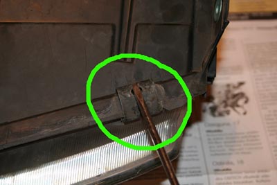

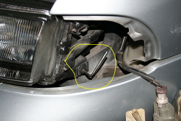

Ferx Publicado 14 de Enero del 2008 Denunciar Publicado 14 de Enero del 2008 ¿Seguro que los faros se pueden desmontar sin quitar el paragolpes? Creo que lei en el foro, y ademas intente desmontarlo yo, al parecer hay unos tornillos que solo son accesibles quitando el paragolpes. Si es asi lo tengo mas claro, voy a ver si encuentro algun brico. Hola No hace falta desmontar el parachoques. Los he limpiado este fin de semana y el resultado es increible. Como si tubiera los faros nuevos. Primero hay que soltar el intermitente como dice en el manual de usuario de tu coche, y seguidamente desatornillar los dos tornillos superiores y el lateral(el de la foto). Y con eso salen solos. Un saludo Fer Responder

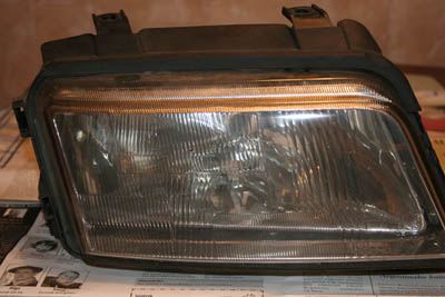

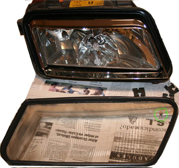

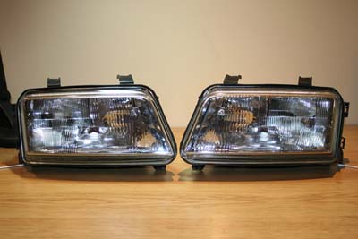

Ferx Publicado 14 de Enero del 2008 Denunciar Publicado 14 de Enero del 2008 Fer, una pregunta mas. ¿Que pegamento has usado para pegar los cristales de nuevo? Los cristales no hay que pegarlos, tienen grapas. Las quitas y las pones. Mira como estaban antes los faros y como han quedado después. Merece muchísimo la pena. En cuanto tenga un poco de tiempo hago el Brico de como lo he hecho. Un saludo Fer Responder

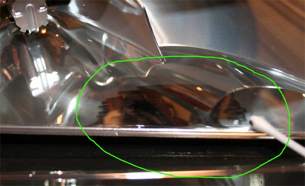

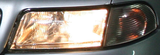

Ferx Publicado 15 de Enero del 2008 Denunciar Publicado 15 de Enero del 2008 Es genial Fer. Esto se lo hago yo a mi coche si o si. Es ahora mismo lo que hace mas anticuado al coche. Ya contare. Fíjate como se aprecia la diferencia entre lo que he limpiado y lo sucio, frotando con un simple palillo de algodón. Mira el faro como reluce ahora: En carretera se nota muchísimo que el faro alumbra más. Saludos Fer Responder

Ferx Publicado 16 de Enero del 2008 Denunciar Publicado 16 de Enero del 2008 Pues quedan que parecen nuevos Por cierto que no lo he dicho, la suciedad acumulada del faro era de 10 años. Que son los que tiene el coche. Saludos Responder
joe Publicado 16 de Enero del 2008 Denunciar Publicado 16 de Enero del 2008 Hola Fer, muy buena la idea, pero dime has limpiado solo el cristal transparente de la optica por dentro o tb la superficie reflectante cromada de dentro. Tengo entendido q esta superfcie es superdelicada y q no se debe limpiar con ningun liquido ya q se desprenderia el revestimiento. Te lo digo porque en la ultima foto q pusiste no se ve claro si es el cristal o es el revestimiento cromado lo q estas limpiando. Un saludo <_< joe Responder
Ferx Publicado 16 de Enero del 2008 Denunciar Publicado 16 de Enero del 2008 Hola Fer, muy buena la idea, pero dime has limpiado solo el cristal transparente de la optica por dentro o tb la superficie reflectante cromada de dentro. Tengo entendido q esta superfcie es superdelicada y q no se debe limpiar con ningun liquido ya q se desprenderia el revestimiento. Te lo digo porque en la ultima foto q pusiste no se ve claro si es el cristal o es el revestimiento cromado lo q estas limpiando. Un saludo <_< joe Hola Joe Tienes razón, no se aprecia muy bien. Pero eso es el interior del faro, vamos el cromado. No usé líquido ninguno para limpiarlo. Lo limpie con un par de trapitos que se usan para limpiar las gafas y con palillos de algodón(los de limpiarse las orejas). Lo que es el cristal del faro, lo metí en el lavavajillas. El problema de meterlo en el lavavajillas es que se despega la goma negra que lo recubre. Esta goma al salir del lavavajillas se hace más grande y no encaja. Tube que cortar la goma y pegarla con loctite de nuevo al faro. Al final sellé el faro con un poco de silicona, a ver si consigo que no entre tanta porquería para la próxima vez. Vamos que si te quieres ahorrar el último paso, no lo metas al lavavajillas y límpialo a mano. Al loro con la mosca que vivía dentro del faro cuando estaba sucio jejee. Responder
