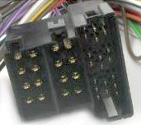

Ripae Publicado 26 de Septiembre del 2007 Denunciar Compartir Publicado 26 de Septiembre del 2007 Por favor alguien me puede decir donde conseguirlo? Muchas Gracias Responder Enlace al comentario Compartir en otros sitios web More sharing options...
Ripae Publicado 27 de Septiembre del 2007 Autor Denunciar Compartir Publicado 27 de Septiembre del 2007 Es un conector macho para enchufarlo a uno de los 4 conectores que salen del hueco de la radio del TT. Alguien sabe donde conseguirlo? Responder Enlace al comentario Compartir en otros sitios web More sharing options...
Ripae Publicado 28 de Septiembre del 2007 Autor Denunciar Compartir Publicado 28 de Septiembre del 2007 Nadie sabe donde conseguirlo???? Responder Enlace al comentario Compartir en otros sitios web More sharing options...
Kalidor Publicado 29 de Septiembre del 2007 Denunciar Compartir Publicado 29 de Septiembre del 2007 Estoy en tu misma situacion y yo al final me ire al conce a que me la cambien.Pero gracias a los consejos de un forero se dd conseguirlos http://carconf.blaupunkt.com/default.asp?lang=en Metes maker:audi Model: tt coupe Date manufacture:antes del 2006 Le das a search y te aparecen las referencias del adaptador y los 3 juegos de cables,tb puedes buscar en la web el sitio mas cercano a dd vives metiendo ciudad,cp y calle y te aparece un navegador q te da el pto de la tienda. Responder Enlace al comentario Compartir en otros sitios web More sharing options...
Kalidor Publicado 29 de Septiembre del 2007 Denunciar Compartir Publicado 29 de Septiembre del 2007 (editado) Esto es por si kieres adaptadores de concert I a otra radio,en este caso una blaupunkt. Osea meterle al tt otra Editado 29 de Septiembre del 2007 por Kalidor Responder Enlace al comentario Compartir en otros sitios web More sharing options...
Ripae Publicado 4 de Octubre del 2007 Autor Denunciar Compartir Publicado 4 de Octubre del 2007 Gracias kalidor!!! Mi siguiente duda es como alimentar los altavoces traseros activos: con este adaptador audi conectado al conector del coche o conectandolos a una salida de previos de la radio?... Saludos Responder Enlace al comentario Compartir en otros sitios web More sharing options...
Kalidor Publicado 4 de Octubre del 2007 Denunciar Compartir Publicado 4 de Octubre del 2007 A mi me cambiaron la radio esta semana por una jvc kd-bt1 y lo q me pidieron fue un mazo de cables adaptador de audi por el tema de la amplificacion de los altavoces traseros,en media hora ya lo tenian,no me fije en la marca ni el modelo pero estaba preparado para adaptarlo directamente enchufando 3 conectores creo,la verda veia cables por todos lados xd, aparte de eso tb me pidieron un adaptador de antena para audi tb,hubo q cambiar una conexion por otra para q la radio funcionara con el contacto y na mas,con unos adaptadores para el hueco q preparo el pude ver como se cerraba la tapita plateada tt Mi consejo es que vayas a un instalador q se vea con conocimiento para hacerlo y q sepa q tiene q pedir para montarlo bien,alguien q las instale a audis ,bmw etc...ya q estas marcas necesitan adaptadores y royos de esos,busque en mi ciudad y tube suerte de que encontre un instalador q preparaba coches para concursos de audio y asi y aunque me dijo q estaba chupao aun se paro a comprobar varias cosillas. Me dijo tb q desviara el sonido a los altavoces de adelante pq sino se anula la funcion de subfufer de los altavoces de atras y he de decir q suena perfecto,la mejora es notable y la recepcion de radio tb va perfecta,tb me puso un micro para el bluetoth encima del volante hacia el fondo q ni se ve pasando el cable por dentro y un cable usb q me metio pasandolo por dentro a la guantera. Estaba rayao por el tema de que no sabia si tenia el codigo de la de serie y al final quede muy satisfecho del cambio. Responder Enlace al comentario Compartir en otros sitios web More sharing options...
Ripae Publicado 5 de Octubre del 2007 Autor Denunciar Compartir Publicado 5 de Octubre del 2007 A mi me cambiaron la radio esta semana por una jvc kd-bt1 y lo q me pidieron fue un mazo de cables adaptador de audi por el tema de la amplificacion de los altavoces traseros,en media hora ya lo tenian,no me fije en la marca ni el modelo pero estaba preparado para adaptarlo directamente enchufando 3 conectores creo,la verda veia cables por todos lados xd,aparte de eso tb me pidieron un adaptador de antena para audi tb,hubo q cambiar una conexion por otra para q la radio funcionara con el contacto y na mas,con unos adaptadores para el hueco q preparo el pude ver como se cerraba la tapita plateada tt Mi consejo es que vayas a un instalador q se vea con conocimiento para hacerlo y q sepa q tiene q pedir para montarlo bien,alguien q las instale a audis ,bmw etc...ya q estas marcas necesitan adaptadores y royos de esos,busque en mi ciudad y tube suerte de que encontre un instalador q preparaba coches para concursos de audio y asi y aunque me dijo q estaba chupao aun se paro a comprobar varias cosillas. Me dijo tb q desviara el sonido a los altavoces de adelante pq sino se anula la funcion de subfufer de los altavoces de atras y he de decir q suena perfecto,la mejora es notable y la recepcion de radio tb va perfecta,tb me puso un micro para el bluetoth encima del volante hacia el fondo q ni se ve pasando el cable por dentro y un cable usb q me metio pasandolo por dentro a la guantera. Estaba rayao por el tema de que no sabia si tenia el codigo de la de serie y al final quede muy satisfecho del cambio. La verdad es que yo ya tengo el adaptador DIN para que no sobre hueco en los laterales, el adaptador del conector de la radio para que coincida con mi nuevo monitor y los 2conectores ISO de alimentacion+altavoces delanteros. Pero me falta el tercer adaptador para alimentar los altavoces activos traseros. Por eso me gustaria saber cómo te han alimentado los traseros. Con un adaptador alimentado con una salida auxiliar RCA de la nueva radio como éste? http://www.audisport-iberica.com/foro/inde...=adaptador+audi O quizás alimentandolos con los conectores ISO como éstos? http://img490.imageshack.us/img490/7074/iso2oh3.jpg Gracias! Responder Enlace al comentario Compartir en otros sitios web More sharing options...
Kalidor Publicado 5 de Octubre del 2007 Denunciar Compartir Publicado 5 de Octubre del 2007 Segun lo q yo vi no habia cajita ninguna ni conectores dobles. Asi q creo q casi fijo era este q ya venia enchufao a los otros cables, me suenan estos dos conectores q invirtio tras ver q con el polimetro le daba tension al dar contacto y q venian enchufaos ya,y el cable azul fino lo empalmo a otro igual q ese no se de dd saldria. Responder Enlace al comentario Compartir en otros sitios web More sharing options...
Ripae Publicado 6 de Octubre del 2007 Autor Denunciar Compartir Publicado 6 de Octubre del 2007 Segun lo q yo vi no habia cajita ninguna ni conectores dobles. Asi q creo q casi fijo era este q ya venia enchufao a los otros cables, me suenan estos dos conectores q invirtio tras ver q con el polimetro le daba tension al dar contacto y q venian enchufaos ya,y el cable azul fino lo empalmo a otro igual q ese no se de dd saldria. Gracias, ya lo he pedido. Aunke mi nueva radio no creo que dé mas de 2v de salida de previos...(en las especificaciones de este adaptador pone para 4v) Salu2 Responder Enlace al comentario Compartir en otros sitios web More sharing options...
MAJ Publicado 28 de Diciembre del 2007 Denunciar Compartir Publicado 28 de Diciembre del 2007 Segun lo q yo vi no habia cajita ninguna ni conectores dobles. Asi q creo q casi fijo era este q ya venia enchufao a los otros cables, me suenan estos dos conectores q invirtio tras ver q con el polimetro le daba tension al dar contacto y q venian enchufaos ya,y el cable azul fino lo empalmo a otro igual q ese no se de dd saldria. Gracias, ya lo he pedido. Aunke mi nueva radio no creo que dé mas de 2v de salida de previos...(en las especificaciones de este adaptador pone para 4v) Salu2 Hola Ripae. Estoy pensando en meter un equipo no audi y creo que la salida de los previos va a 2.5v. ¿Que tal te fue con ese conector? para la antena has tenido que usar algun amplificador exterior . Alguien ha usado otro tipo de conector para que se oigan los altavoces traseros con un equipo no audi. Gracias. Un saludo Responder Enlace al comentario Compartir en otros sitios web More sharing options...
