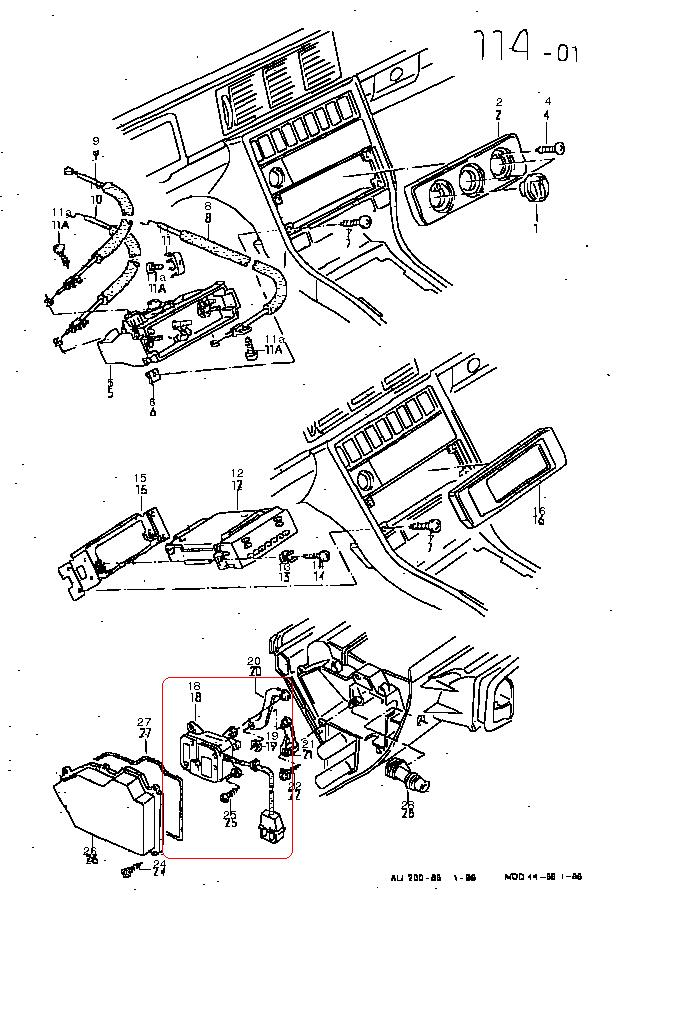

moreno100 Publicado 1 de Octubre del 2007 Autor Denunciar Compartir Publicado 1 de Octubre del 2007 Muy buenas, hace tiempo que no me echa calor el clima, solo sale frio, mire los códigos de error y me dio dos errores, uno era el sensor de la temperatura exterior y otro era el motor de las trampillas de regulacion esta mal ajustado.El sensor ya lo he cambiado y el error ya no sale, pero sigue saliendo siempre frió así que he comprado el motor de las trampillas para quitar tambien ese error y a ver si sale calentito de una p...vez. Me podéis decir donde esta el motorcito porque no tengo ni idea. Muchas gracias. Espero q no tengas q desarmar todo el tablero. Hola, pues no tengo ni idea, lo unico que he encontrado ha sido esto: Responder Enlace al comentario Compartir en otros sitios web More sharing options...

Tolo Publicado 1 de Octubre del 2007 Denunciar Compartir Publicado 1 de Octubre del 2007 (editado) Ese mismo gráfico te iva a enviar... Creo que está claro, no está por el lado del copiloto como en los actuales, esta en el lado del conductor. Editado 1 de Octubre del 2007 por Tolo Responder Enlace al comentario Compartir en otros sitios web More sharing options...
moreno100 Publicado 2 de Octubre del 2007 Autor Denunciar Compartir Publicado 2 de Octubre del 2007 Ese mismo gráfico te iva a enviar... Creo que está claro, no está por el lado del copiloto como en los actuales, esta en el lado del conductor. Gracias Tolo, he desmontando el panel de la izquierda y no lo veo, ¿tengo que desmontar alguna cosa mas?, ¿a que altura esta mas o menos?, me tiene loco esto. Un saludo. Responder Enlace al comentario Compartir en otros sitios web More sharing options...
