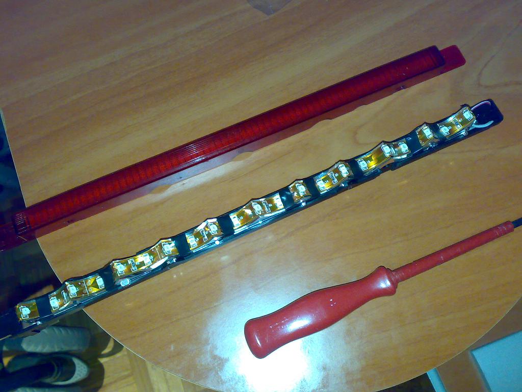

txispis Publicado 13 de Noviembre del 2007 Denunciar Compartir Publicado 13 de Noviembre del 2007 (editado) Pues nada, que compre tira leds adesiva en mi tienda de electronica y tengo que gastarla asi que uno de los sitios va a ser la tercera luz de freno. Mas que todo por no oir a mis amigos del PRC de Esquiroz que tengo alguna fundida asi que manos a la obra: Aqui las teneis, se vende por metros y se pueden cortar cada tres. Estan preparadas ya para conectar a 12v dc por los puntitos que veis en cada corte, donde pone + y -. Las hay de color blanco, rojo, azul y naranja. Para esta aplicacion corto 21 leds rojos. Y le sueldo dos cablecillos de unos 10cm. Luego desmonto la tercera luz de freno, como si iriamos a cambiar sus pequeñas lamparitas. Sobre el reflector pego la tira y por debajo sueldo los cables a las patillas de chapa a las que se insertan las bombillas. Hay que tener en cuenta la polaridad y por ello he mirado el conector y el cable marron es el negativo, y el otro el positivo claro esta. Aqui veis la tira sujeta con unos trocitos de cinta aislante para que no se mueva al ir pegando. Luego montar y listo. Ya nos se te funden mas las puñeteras bombillas, es mas estetico y ademas se encienden instantaneas, dando al de atras mayor tiempo de reaccion ante un frenazo. A veces puede ser la frontera entre pegarte y no. Mañana la pondre en el coche para enseñarsela a M GORDON en ESQUIROZ el VIERNES FIESTA A LA QUE ESTAIS TODOS INVITADOS PUES ESTE FORO CUMPLE 5 AÑOS, ANIMAROS http://www.audisport-iberica.com/foro/inde...howtopic=123746 despues de este inciso aqui veis como queda desmontado. Editado 13 de Noviembre del 2007 por txispis Responder Enlace al comentario Compartir en otros sitios web More sharing options...
