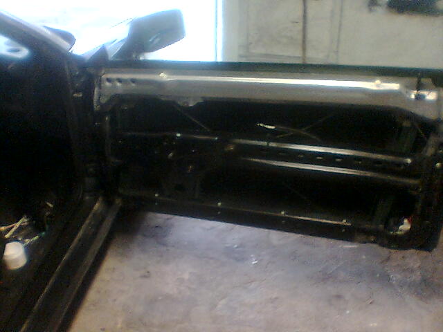

Simon Publicado 20 de Noviembre del 2007 Denunciar Publicado 20 de Noviembre del 2007 ya desmonte el paño y tiene un tornillo para regular el angulo del crital ponme una foto si no te da mas Responder

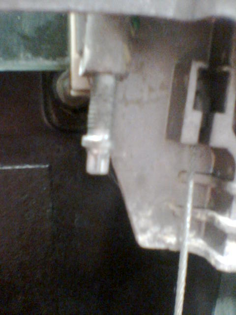

valenciaga Publicado 21 de Noviembre del 2007 Autor Denunciar Publicado 21 de Noviembre del 2007 No se si se apreciara en la foto el tornillo de regulacion del tope de a ventanilla esque estan hechas con el movil. esta en la parte superior derecha de la puerta.un saludo. Responder
Simon Publicado 21 de Noviembre del 2007 Denunciar Publicado 21 de Noviembre del 2007 Si lo veo, y lo conozco de primera mano pero ese tornillo no te da mas angulo lo que hace es subir mas la ventanilla de atras y delante hay que subirla un poco tambien y la pieza negra de alante tambien, era mejor que le huvieses metido las arandelas, pero si te vale asi Pero no tienes elevalunas no?? pues puedes apretarla a "tope" aunque luego ira un poco mas dura, porque con el elevalunas si la aprietas mucho no baja o baja mas despacio o pega un tiron...tuve que luchar con mi ventanilla mucho....pero ahora va bien...va un poco mas despacio el elevalunas pero es lo que hay si no quiero que entre aire Responder
