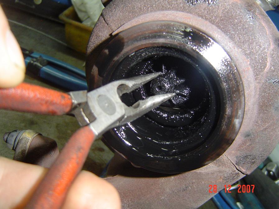

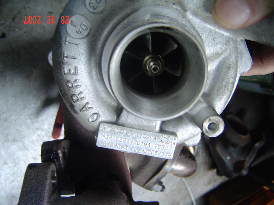

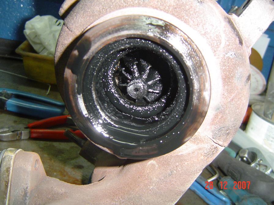

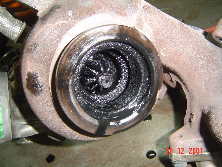

pues eso aqui teneis...lo que sucede cuando se pillan una vez y otra auovias, autopistas muy rapido y se entra en un esatcionde servcio, venta..etc y se para rapido, sin dejar de que el motor , y el turbo recupere su temperatura NORMAL Y SE LUBRIQUE BIEN...... esperandole un par de minutos...
EL COCHE de este es:
SEAT ALTEA TDI motor BKD 140 CV... con 51900 kms... con continuos viajes JEREZ-MADRID y viceversa...

aqui veis como yo con un alicate..muevo el eje de la turbina en todas direcciones,.,,lo que significa,, gripado del eje hasta romper...
PRECIO:
EN SEAT ORIGINAL: TURBO NUEVO + ACEITE+FILTRO`+ MANO DE OBRA..... 1489,00 EUROS
EN DISTRIBIODOR GARRET TURBO NUEVO + ACEITE+FILTRO + MANO DE OBRA... 980,00 EUROS
EN MECANIZADO... TURBO RECONTRUIDO+ACEITE+FILTRO+MANODE OBRA 815,00 EUROS
*GARANTIA EN LOS DOS ULTIMOS DE UN AÑO.....
ya os contare el resultado de la cuestion
