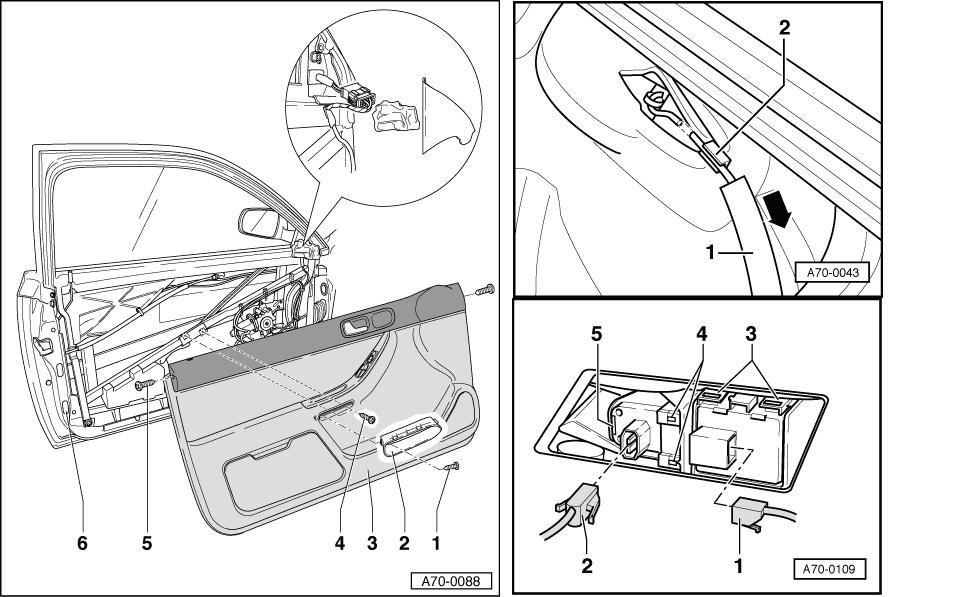

jonymepeino Publicado 17 de Enero del 2008 Denunciar Compartir Publicado 17 de Enero del 2008 Huolaaaa! tengo desde hace unos dias un pequeño, pero molesto ruido parasito en la puerta del conductor, creo que puede ser el carril de la ventana que se haya aflojado (y ha marcado una raya en el cristal, aunque esta raya se puede apreciar en ambas ventanillas) , o es varillaje de apertura de la puerta, y he pensado que antes de meter mano y romper alguna grapa o patilla de plastico, quiza hay algun tutorial para llegar a acceder a estas piezas, o alguien puede darme las indicaciones oportunas. Como siempre, gracias de antemano Un saludo Responder Enlace al comentario Compartir en otros sitios web More sharing options...
drmanu Publicado 18 de Enero del 2008 Denunciar Compartir Publicado 18 de Enero del 2008 hola jonymepeino a mi me paso algo parecido y al final la ventanilla se fue al garete se me partio una de las dos sujeciones que tiene la ventanilla (son de plastico), me fui al conce y por tres euros me compre otra que ya viene reforzada con metal, me ayudo mucho esta imagen, espero que tambien te ayude a ti, un consejo, si ves que es alguna sujecion de estas que te digo aprovecha que ya tienes desmontado el panel para cambiar las 2 asi matas dos pajaros de un tiro y ya no te dara mas problemas por lo menos esa puerta. El panel cuando ya tengas quitado todos los tornillos, sale subiendolo para arriba, ya que tiene unas patillas de plastico que se apoyan en el chasis de la puerta. Un saludo PD: Si tienes alguna duda no dudes en preguntar, antes de romper algo. :cry2: Responder Enlace al comentario Compartir en otros sitios web More sharing options...
jonymepeino Publicado 18 de Enero del 2008 Autor Denunciar Compartir Publicado 18 de Enero del 2008 Ya he solucionado el problema, me ha venido muy bien tu esquema. La puerta, tiene dos vigas de proteccion de aluminio, que lleban una especie de gomas, entre cada una de ellas y la chapa de la propia puerta; por lo visto esta goma se ha deteriorado en la viga inferior, que era la que vibraba y producia el molesto ruido. Para solucionarlo, simplemente , he colocado una tira de goma entre chapa y viga, vuelta a poner panel y tornillos....................... y............... fin del ruido Responder Enlace al comentario Compartir en otros sitios web More sharing options...
