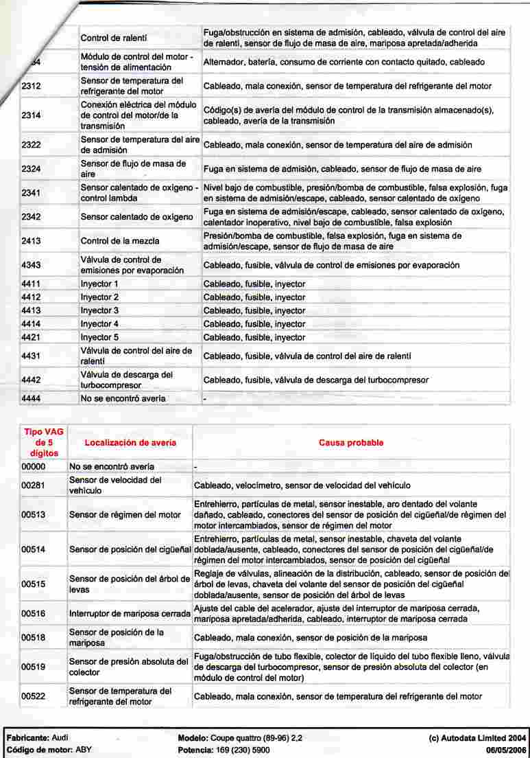

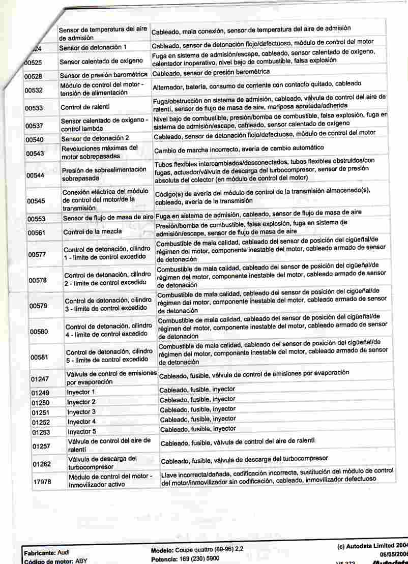

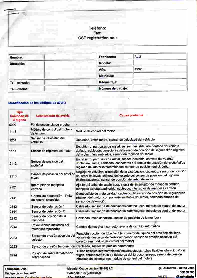

wastegate Publicado 25 de Enero del 2008 Denunciar Publicado 25 de Enero del 2008 Bueno, bueno, que barbaridad de códigos de averias tienen los coches modernos :ranting2: .... A ver, aquí os dejo los de los nuestros, si no recuerdo mál, hace algún tiempo los colgó Tolo en pdf....aunque yo los he escaneado :ranting2: :ranting2: . Responder
wastegate Publicado 25 de Enero del 2008 Denunciar Publicado 25 de Enero del 2008 falta este.............y decir, que la primera mitad son para los parpadeos de led, y la siguiente tangada para el VagCom, siendo exactamente lo mismo. Responder
wastegate Publicado 25 de Enero del 2008 Denunciar Publicado 25 de Enero del 2008 Referente a lo tuyo Manuel, el codigo 00544 es importante, pero esporádico, quiere decir que a veces lo detecta y a veces nó, lo que nos está contando que la historia nos viene de otro lado ( la N75 ), que es lo que parece ser no te funciona correctamente ( derivada a tierra )..... Para lo que cuesta, cambia la N75 y ya de paso revisa los manguitos ( incluidas las pequeñas mangueras de vacio ) Un saludo Manuel :ranting2: Responder
