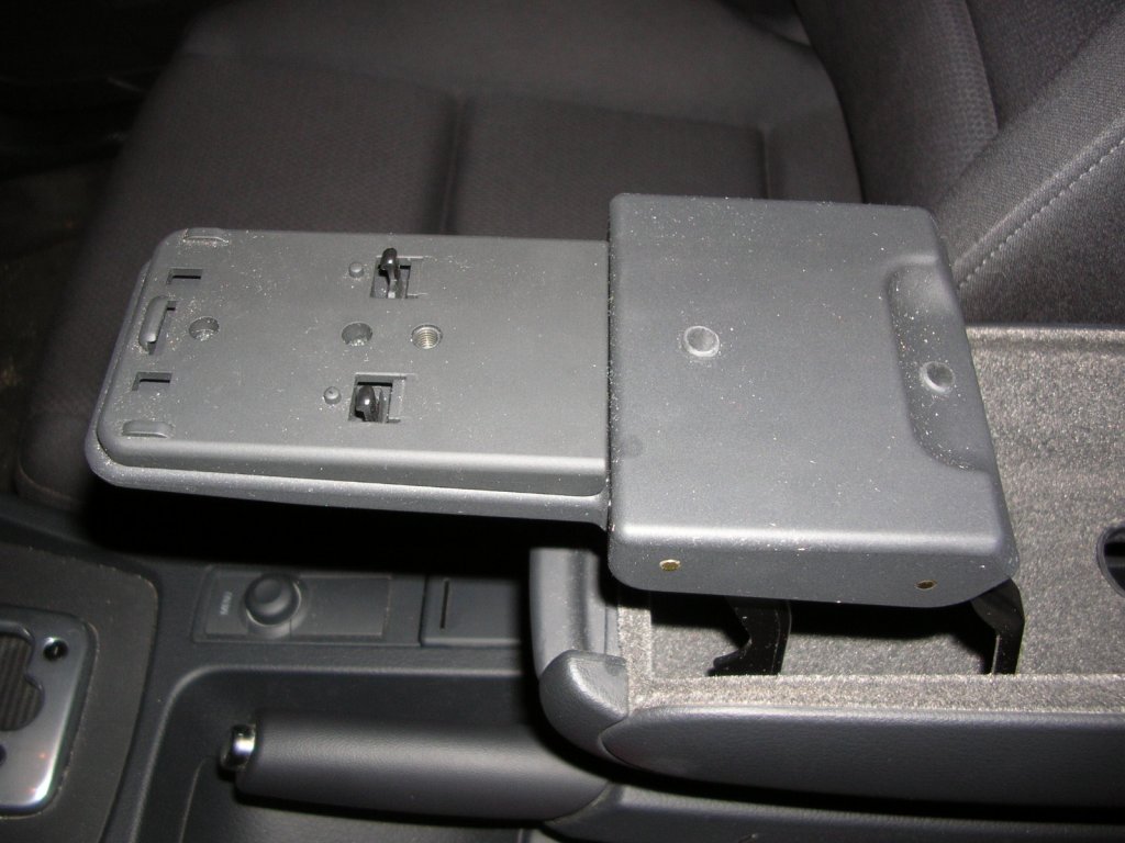

Cercha Publicado 27 de Enero del 2008 Denunciar Compartir Publicado 27 de Enero del 2008 Buenas, tengo esta misma duda en el foro de navegadores, pero parece que va mejor en esta sección. A ver si alguien me puede ayudar. He adquirido un Audi A4 2.5 TDI V6 Multitronic, en el reposabrazos central viene lo que entiendo es una preinstalación para tlf, pero no sé qué necesito para poder hacerlo operativo. Creo que necesitaré alguna carcasa para enganchar el tlf, ya que lo único que viene es el soporte con ganchos como para colocar una consola. En la parte posterior hay un conector, pero no tengo ni idea que teléfono puede ser compatible con ese conector. Adjunto unas fotos para que lo veáis y podáis decirme qué necesito ponerle para hacerlo operativo, si alguno incluso tiene un precio aproximado sería de agradecer. Muchas gracias. Responder Enlace al comentario Compartir en otros sitios web More sharing options...

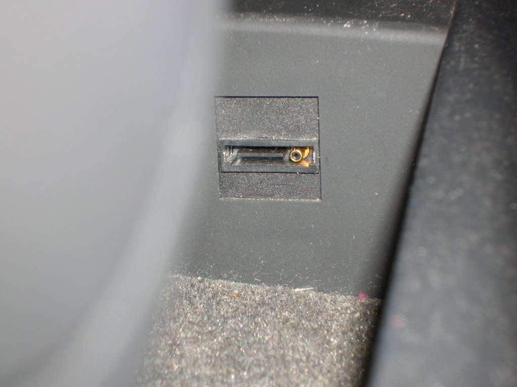

Cercha Publicado 27 de Enero del 2008 Autor Denunciar Compartir Publicado 27 de Enero del 2008 No sé por que no me deja añadir otra foto en el anterior post, así que subo aquí la foto del conector para ver si alguien me puede decir que teléfonos son compatibles con ese conector y lo que necesitaría para ponerle el tlf al coche. Lo que veis en las fotos de este post es todo lo que tengo, parece ser que como poco necesito una consola, y no sé si los tlfs válidos traeran de serie el conector preciso o debo comprar uno aparte. A lo que vamos, la foto del conector: Responder Enlace al comentario Compartir en otros sitios web More sharing options...

trotacaminos Publicado 27 de Enero del 2008 Denunciar Compartir Publicado 27 de Enero del 2008 El mio venía igual. En el conce por 150 € me pusieron el soporte para el teléfono (hay para muchos modelos pero sobretodo Nokia) y el cable de conexión. La ventaja de este tipo de instalación es que el teléfono está siempre cargando. Saludos. <_< Responder Enlace al comentario Compartir en otros sitios web More sharing options...
Cercha Publicado 27 de Enero del 2008 Autor Denunciar Compartir Publicado 27 de Enero del 2008 El mio venía igual. En el conce por 150 € me pusieron el soporte para el teléfono (hay para muchos modelos pero sobretodo Nokia) y el cable de conexión. La ventaja de este tipo de instalación es que el teléfono está siempre cargando. Saludos. <_< Tenías la misma instalación que se ve en las fotos? Imagino que te pusieron la cuna para el tlf y el cable de conexión para el conector que sale en la foto, verdad? No tiene más instalación que fijar la cuna y conectar el cable? aparte de ver el modelo compatible de tlf para ponerlo claro. Se maneja el tlf desde el RNS-E? Si pudiera poner alguna foto de como queda el conjunto... Muchas gracias Responder Enlace al comentario Compartir en otros sitios web More sharing options...
trotacaminos Publicado 27 de Enero del 2008 Denunciar Compartir Publicado 27 de Enero del 2008 Creo que es la misma. Juzga por la foto Cuando suena se apaga la radio pero no el navegador y se oye por los altavoces del coche. Saludos. Responder Enlace al comentario Compartir en otros sitios web More sharing options...
Cercha Publicado 27 de Enero del 2008 Autor Denunciar Compartir Publicado 27 de Enero del 2008 Muchas gracias compañero. A ver si me acerco al conce y me entero qué modelos tienen, no creo que tengan para mi HTC P3600 Responder Enlace al comentario Compartir en otros sitios web More sharing options...
