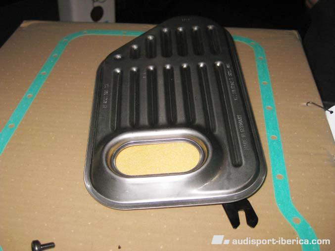

Juanjo Publicado 3 de Febrero del 2008 Autor Denunciar Publicado 3 de Febrero del 2008 Hola gonchito. En el anterior Tiptronic sí que le cambié el ATF también después de un montón de Km pero no hice el cambio de filtro. El filtro es en realidad la bandeja inferior donde va el lubricante ATF. No filtra, sino que sirve como "despensa" de todas las partículas en suspensión que terminan depositándose en el fondo. Me arrepentí un poco de no cambiar la bandeja tamizadora (filtro), pero bueno, ya da igual. Si no se cambia la bandeja es difícil sacar todas las impurezas porque el agujero de drenaje y llenado no lo permiten. El tema es que oficialmente no hay programa de cambio del ATF en Tiptronic. Sólo viene para el multitronic. Recuerdo haberle preguntado al anterior dueño sobre el tema porque me extrañó un poco (en todos estos años el coche siempre ha pasado revisión en concesionario oficial) pero en el concesionario le comentaron categóricamente que NO se cambia el ATF de los Tiptronic salvo que de síntomas de fluido bajo o problemas en la caja de cambios. Y por dinero no será porque he visto con mis propios ojos revisiones del allroad de precios de quitar el hipo, así que no creo que sea por cobrar menos. Bueno, mañana hablaré con el mecánico y le pediré consejo porque te da coraje que no exista información concreta al respecto. En teoría y lo más lógico sería cambiarlo cada 60.000 Km como ocurre en los Multitronic pero chico, el manual no dice eso. Te agradezco la información tan detallada gonchito . Saludos.- Responder

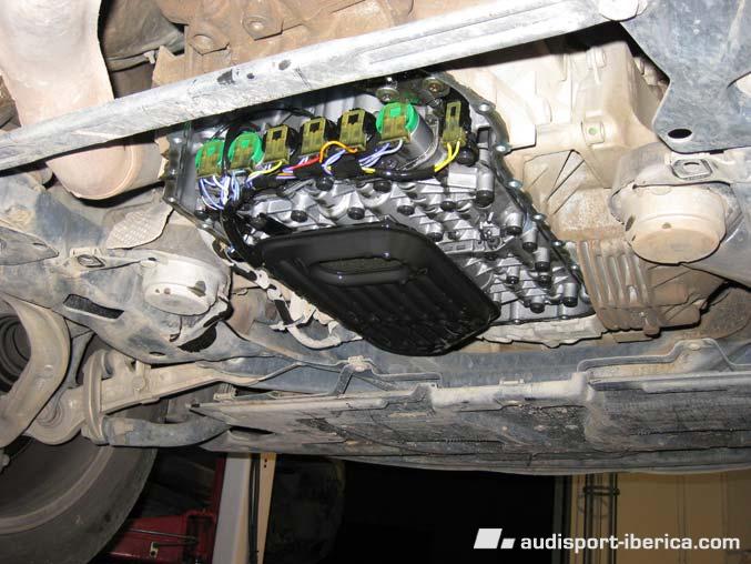

Juanjo Publicado 31 de Diciembre del 2008 Autor Denunciar Publicado 31 de Diciembre del 2008 (editado) Rescato el post. Al final se cambió el ATF por los Km. Justo antes del mío lo hizo un X5 con 100.000 Km t el ATF salió casi con su color original pero más oscuro. El mío con casi 200.000 Km estaba bastante más oscuro. Se nota más suavidad en las transiciones de marchas incluso a altas revoluciones. Sigue la controversia porque algunos fabricantes incluso marcan las cajas adviertiendo que no se abran ni manipulen puesto que no tienen mantenimiento alguno. Luego está la versión de que el líquido pierde sus propiedades con el paso del tiempo y uso. Así que cada cual haga lo que crea conveniente. Personalmente creo que las ZF vienen a durar cerca de los 400K o 500K Km sin problemas salvo que pida antes una revisión. Saludos.- Editado 31 de Diciembre del 2008 por Juanjo Responder

Juanjo Publicado 31 de Diciembre del 2008 Autor Denunciar Publicado 31 de Diciembre del 2008 No me extraña que al final no se sepa con certeza qué hacer. Lo que si está claro es que cuanto más tiempo pase más propiedades pierde el producto y que no es igual la valvulina de un grupo de transmisión de fuerza que una caja de cambios con millones de actuaciones en muchos años. Había por ahí un post de un guiri que le hizo el cambio del ATF al A8. El líquido era negro como el tizón y además con cantidad de viruta de la caja, pero tela !!. En mi caso los imanes que llevan prácticamente no tenían viruta y además el cárter casi mantenía el brillo original. Ahora eso sí el líquido no estaba como el primer día. El anterior A6 recuerdo que al sacarlo de la tienda (importación) le cambiaron directamente ellos el ATF para curarse el salud. Luego al cabo de 4 años volví a cambiarlo. En este son casi 200K Km y lo he cambiado más por los consejos del mecánico de confianza que por mí ya que no daba problemas ni síntomas. Saludos.- Responder
