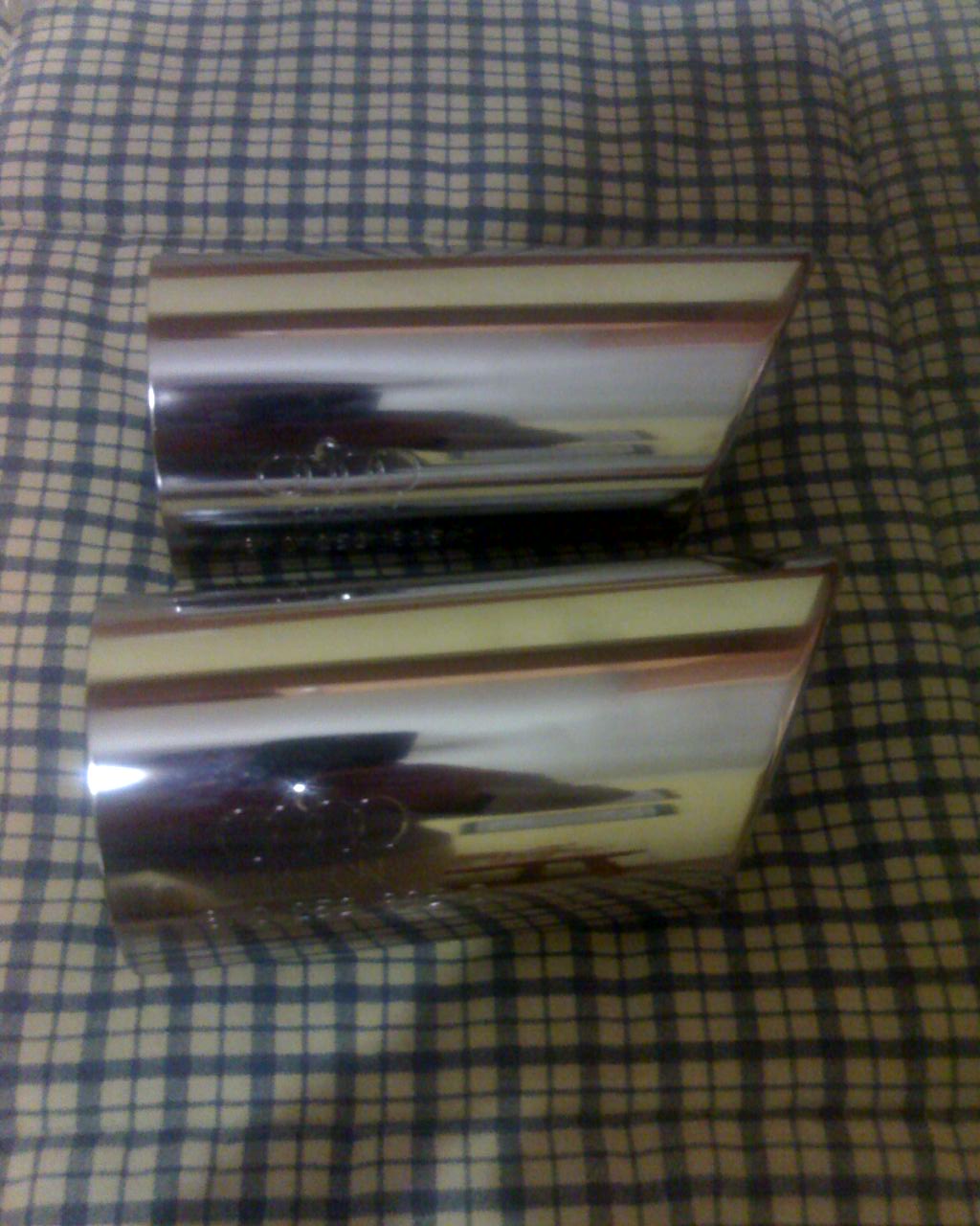

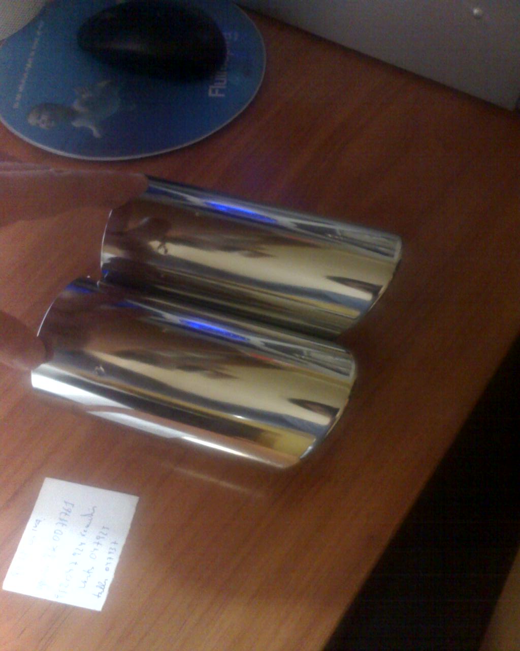

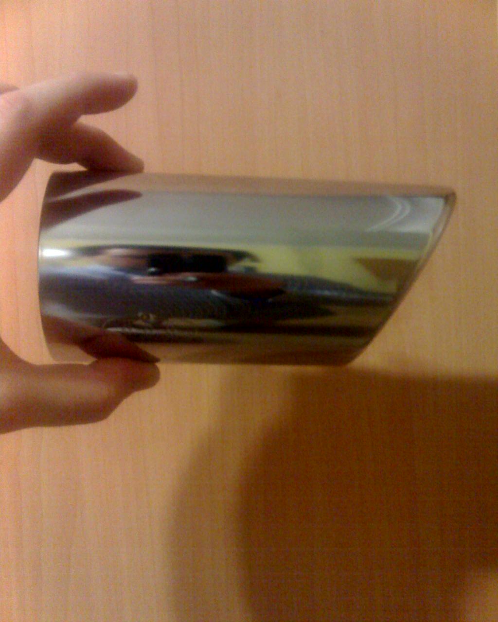

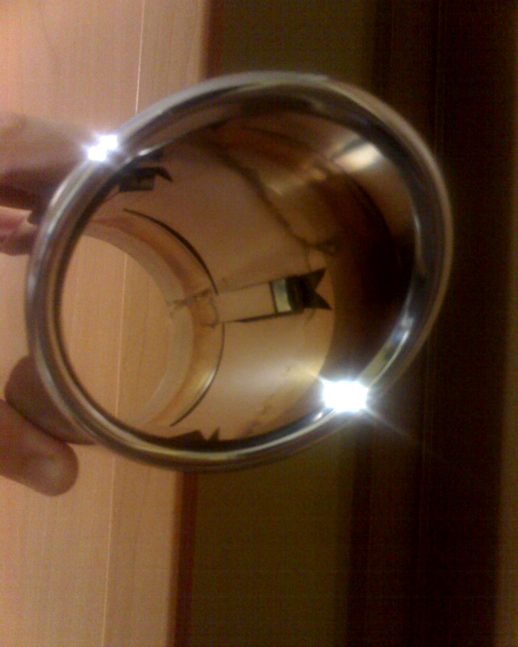

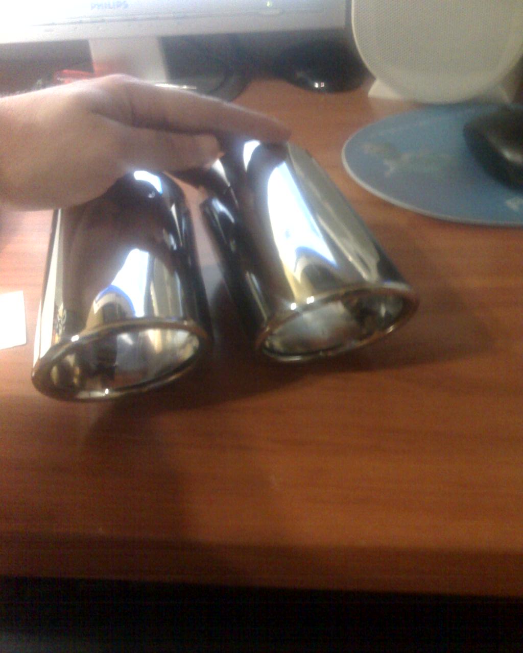

joseluis__79 Publicado 12 de Marzo del 2008 Denunciar Publicado 12 de Marzo del 2008 (editado) Aunque este tema ya está abiero abro uno nuevo para zanjar el tema.Bueno,en vista de vuestro interes he ido a recoger los embellecedores del escape del 1.8,deciros que lo encargué con poca fe en repuestos de audi e increiblemente para mi a los 2dias me llamaron diciendo que ya estaban allí,el precio 84,22 y la referencia 8k0071761,o sea que de agotados nada.Me he llevado una gratisima sorpresa,no corresponden a esos de la foto del 1.8 del otro post(creo),los otros eran totalmente redondos(creo),estos son identicos a los del 2.7,3.2 y 3.0,exactamente igual,es decir como si cogierais los otros y los juntais en un lado,misma anchura,color identicos,casualmente habia un 1.8 alli para alguien y he metido literalmente el embellecedor en uno de los tubos y en otro no,el cambio espectacular,los hace muuuucho mas anchos,quedan dos tubacos a un lado increibles,porque es como una funda que va por fuera y los agranda.deciros que nada de soldaduras,se meten y se da vueltas de modo que se va como comprimiendo una pieza interior y lo deja fuertemente abrazado al otro tubo,o sea que en 2 minutos los has puesto,si es cierto que el chico de recambios me ha recomendado soldar por que si un dia aparco en la calle igual que se ponen me los quitan,le dan una patada o vueltas fuerte para el lado contrario y salen,yo en principio los dejare sin soldar para no complicarme mas.Perdonad por el tocho,espero que me esteis agradecidos.Ponedselos!!!!!!!!! Editado 12 de Marzo del 2008 por joseluis__79 Responder

joseluis__79 Publicado 12 de Marzo del 2008 Autor Denunciar Publicado 12 de Marzo del 2008 muchisimas gracias, no solo has tranquilizado a muchos sino que nos has ahorrado las 50 eurillos que seguro nos pretenderían cobrar los de audi por la instalación. De todos modos os advierto una cosa,en el manual de instrucciones pone que hay que hacerlo bien porque si no no sale y hay que llevarlo a un "taller especializado",como no quiero cagarla el dia que lo saque y vaya con los tubos mirando uno para Cuenca y otro para otro lado,prefiero que me los pongan ellos eso si,gratis,cuando vaya a pagar aprovecho el momento y le digo al comercial que llame un segundo a uno del taller y ya está,aunque es muy simple no me fio por que lo avisa claramente en el manual o se pone bien o se bloquea. Solo es : 1-introducir el embellecedor. 2- girar hasta ponerlo hacia arriba la parte que sobresale mas y 3-introducir hasta que choque con el tubo de escape del coche Responder
bLiNd Publicado 12 de Marzo del 2008 Denunciar Publicado 12 de Marzo del 2008 No es tan sencillo, no es una cosa que te pongan en 5 minutos, segun tengo entendido para ponerlos hay que tener cuidado, pq al soldar puede prenderse fuego el combustible. Responder
joseluis__79 Publicado 13 de Marzo del 2008 Autor Denunciar Publicado 13 de Marzo del 2008 No es tan sencillo, no es una cosa que te pongan en 5 minutos, segun tengo entendido para ponerlos hay que tener cuidado, pq al soldar puede prenderse fuego el combustible. blind es q van sin soldar,he leido las instrucciones y no hay que soldar,solo "enroscar"hasta que haga una especie de click y se quede pillao Responder
NeverMinds Publicado 13 de Marzo del 2008 Denunciar Publicado 13 de Marzo del 2008 No es tan sencillo, no es una cosa que te pongan en 5 minutos, segun tengo entendido para ponerlos hay que tener cuidado, pq al soldar puede prenderse fuego el combustible. blind es q van sin soldar,he leido las instrucciones y no hay que soldar,solo "enroscar"hasta que haga una especie de click y se quede pillao Os recomiento que aunque la instalación sea sencilla y uno mismo pueda hacerlo no vendría de más unas soldaduras para que no venga el típico listo de turno y tirando se las lleve. Responder
