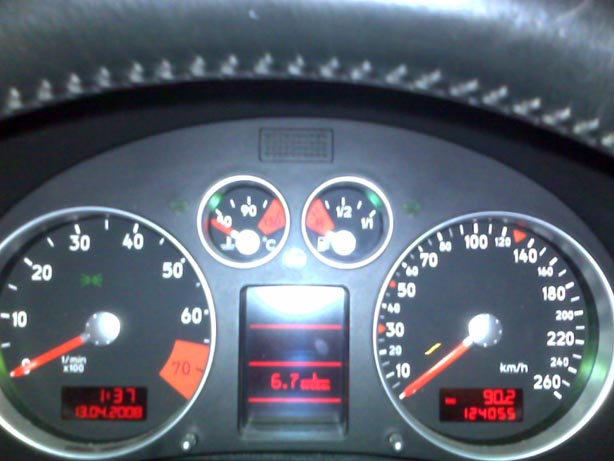

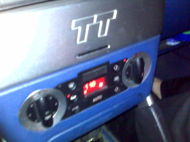

HelioX Publicado 13 de Abril del 2008 Denunciar Compartir Publicado 13 de Abril del 2008 hola, el cuadro de mi tt a muerto, el otro dia al encender, me hizo algo raro con las luces interiores, y hoy al encender el coche, todas las agujas se han quedado hacia abajo, velocidad, revoluciones, gasolina, y temp... esta foto es en plena autopista, y las agujas... suerte que de momento, tengo el "truco" del clima y puedo ver la velocidad, porque por aqui hay radares a punta pala, y lo de la gasolina, pues cada 300km me lo llevare a la repsol. alguien ha tenido este problema? porque sabia de agujas que hacian cosas raras, pero esto... puede ser un fusible, o ya me voy pidiendo el cuadro a la casa y mando a tomar por cul... la compra del aleron 3.2? un saludoa a todos y gracias. Responder Enlace al comentario Compartir en otros sitios web More sharing options...

sergiovll Publicado 13 de Abril del 2008 Denunciar Compartir Publicado 13 de Abril del 2008 Antes de lanzarte, haz esta prueba. quita los fusibles 11 y 15 y ponlos después de un rato. Son los que controlan el cuadro. Un saludo Responder Enlace al comentario Compartir en otros sitios web More sharing options...

HelioX Publicado 13 de Abril del 2008 Autor Denunciar Compartir Publicado 13 de Abril del 2008 si quito algun fusible, no se me desprogramara algo, verdad?, que el coche de momento anda... jejeje 11 y 15 ok? mañana pruebo. Responder Enlace al comentario Compartir en otros sitios web More sharing options...
HelioX Publicado 14 de Abril del 2008 Autor Denunciar Compartir Publicado 14 de Abril del 2008 O.K! funcionó! he quitado los fusibles y al rato los he colocado, y va bien!, que susto ya me veia soltando billetes.. gracias sergio. Responder Enlace al comentario Compartir en otros sitios web More sharing options...

jomadi Publicado 20 de Abril del 2008 Denunciar Compartir Publicado 20 de Abril del 2008 Joer tiiio ves la velocidad por el clima??? vaya cosa mas rara La velocidad, la temperatura, las revoluciones, la vatería..... anda que no da datos s2 Responder Enlace al comentario Compartir en otros sitios web More sharing options...
loki Publicado 20 de Abril del 2008 Denunciar Compartir Publicado 20 de Abril del 2008 buenas como se hace para ver la velocidad x el clima?? Responder Enlace al comentario Compartir en otros sitios web More sharing options...
chotakus Publicado 21 de Abril del 2008 Denunciar Compartir Publicado 21 de Abril del 2008 (editado) buenas como se hace para ver la velocidad x el clima?? Hola, te adjunto un pdf donde se explica como hacerlo y los diferentes códigos que existen. Ten en cuenta que es una lista general para modelos VAG, puede diferir un poco. Según esta tabla, la velocidad en km/h es el canal 17. Yo no lo he comprobado nunca, pero los que si he probado coincidían. codigos_clima.pdf Un saludo Editado 21 de Abril del 2008 por chotakus Responder Enlace al comentario Compartir en otros sitios web More sharing options...

jomadi Publicado 22 de Abril del 2008 Denunciar Compartir Publicado 22 de Abril del 2008 Yo diría que el 49 y el 51 están mal El 49 es el de la temperatura. El 51, no lo tengo muy claro, llega a 90, pero nunca cambia, queda ahí sin moverse, al contrario que el 49, que lo hace con la aguja s2 Responder Enlace al comentario Compartir en otros sitios web More sharing options...
HelioX Publicado 22 de Abril del 2008 Autor Denunciar Compartir Publicado 22 de Abril del 2008 alguien sabe, que narices es el 48? porque a mi me salen unas rallas, ... por curiosidad? (temperatura exterior?, no me cuadra, siempre esta completamente rojo) la temperatura es el 51, y no pasa de 90ºc porque es la temperatura en la que trabaja bien el motor, si no parase de subir seria muy divertido... Responder Enlace al comentario Compartir en otros sitios web More sharing options...
