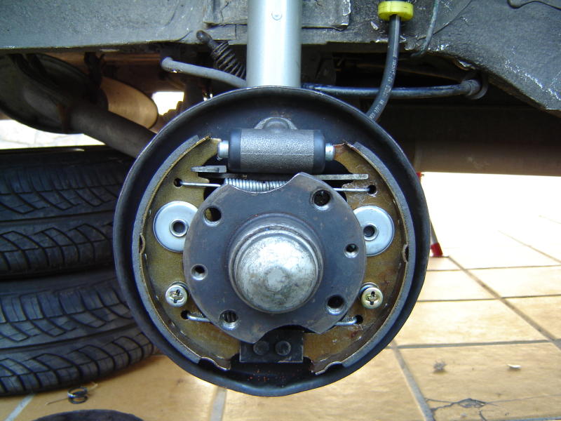

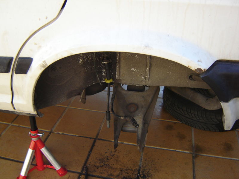

Te pongo en las fotos:
Ves que el latiguillo del freno no tiene nada que ver con el cable (como el freno de una bici)
PERO....
en el circuito interno del tambor se puede apreciar que sí influye:
Editado por 18Turbo
A eso me referia yo...el freno de mano esta muy muy destensado. No podria hacer un trompo ni de coña.
