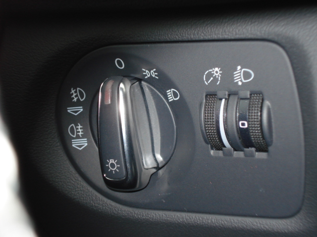

Cati Publicado 29 de Abril del 2008 Denunciar Publicado 29 de Abril del 2008 Muy buenas. Hoy no se como me he fijado en el mando q gira para encender las luces y veo q llevando el mando en posicion Auto y las luces encendidas, no se me enciende el piloto verde q indica q las mismas estan encendidas. Le he dado un par de golpes y nada pero despues d comer al volver a encenderlas (ya q caia un mar d lluvia) me fijo y si se encendio dicho pilotito. No se si me explico, es el piloto correspondiente a cuando llevas solo puestas las d posicion. Alguien q tenga el etka (o como se llame) o alguien q le haya pasado algo similar o sepa como desmontarlo me podria ayudar? No se si sera algo q esta flojo o simplemente q se va a fundir. Gracias. Responder

Cati Publicado 29 de Abril del 2008 Autor Denunciar Publicado 29 de Abril del 2008 (editado) ¡Hola!yo lo cambié, hace poco. por el de acabado en Aluminio. Si me das tu e-mail, te envio las instrucciones que me enviaron para cambiarlo. Es muy facil: Gracias cristina, no habia visto tu respuesta ya q estaba escribiendo. Te envio por privado el correo electronico. Si no es mucho pedir podrias poner cuanto te costo el mando? Gracias otra vez. Ya q estamos voy a aprovechar la foto q ha puesto cristina para hacer otra pregunta sobre este tema. Yo llevo el control automatico de luces pero solo se me enciende la posicion auto y la siguiente (la de posicion) pero no se enciende el simbolo de las luces de cruce, a vosotros tambien os pasa? Editado 29 de Abril del 2008 por Cati Responder

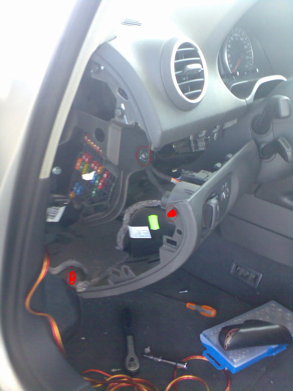

sergy Publicado 29 de Abril del 2008 Denunciar Publicado 29 de Abril del 2008 tienes que quitar la pata de debajo del volante,son tres tornillos Nº10,aqui te dejo algo que hice con el paint los puntos rojos son los tres tornillos que te hablo,la tapa lateral sale a presion, y lo que intentas quitar sale por detras. Herramientas: destornillador plano llave de tubo Nº10 Responder
sergy Publicado 29 de Abril del 2008 Denunciar Publicado 29 de Abril del 2008 AQUI QUIZAS LO ENTIENDAS ALGO MEJOR que destastre soy con el paint,es facil...desmontarlo digo Responder
Cati Publicado 29 de Abril del 2008 Autor Denunciar Publicado 29 de Abril del 2008 tienes que quitar la pata de debajo del volante,son tres tornillos Nº10,aqui te dejo algo que hice con el paint los puntos rojos son los tres tornillos que te hablo,la tapa lateral sale a presion, y lo que intentas quitar sale por detras. Herramientas: destornillador plano llave de tubo Nº10 Gracias sergy, jodo q miedito me da sacar todo eso al aire.... Alguien mas puede corroborar lo de girar y tirar para sacarlo? Responder
