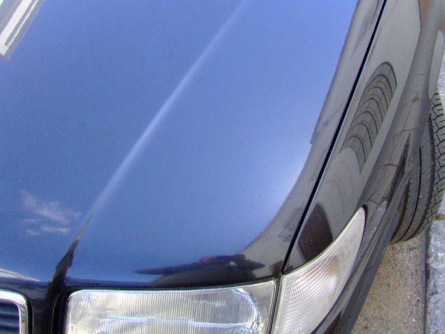

Platinos Publicado 29 de Abril del 2008 Denunciar Publicado 29 de Abril del 2008 Vengo de la gasolinera (que es casi mi segundo domicilio) escandalizado por esos precios de la gasofa. Pero el motivo que me ha llevado allí es otro que el de repostar. He llevado algunos botes para experimentar sobre mi carrocería. Hace unos días, algún imbécil me rayó el coche, y además por los dos lados. Menos mal que el gil***... no tenía mucha fuerza, y la raya no llegó a la chapa. Pero quedaba como un culo. Estaba decidido a amortiguar el aspecto blanquecino de los rayajos, y para eso me he abastecido de algunos productos. Estos son los ingredientes: -1 trapo de algodón, suavito, para recortar en varios trozos. -1 bote de acetona. Vale el que usan las mujeres para quitarse la pintura de las uñas. -1 tubo de pulimento suave, del que venden en Carrefour para eliminar arañazos. -1 bote de cera de color abrillantadora, también del Carrefour. RECETA No lavemos todavía el coche, para que el polvo que hay depositado nos delate la zona sobre la que estamos trabajando. Doy por hecho que tu coche es como el mío: muy oscuro. Coger el trapito, y echar unas gotas (GOTAS ) de acetona sobre él. Antes de que se evapore, frotar en pequeños círculos, alrededor de la raya, en un pasillo de unos 20 cm de largo y dos o tres cm de ancho. Es importante que se frote de manera circular. Cuando este pasillo se torne blanquecino o bien mate, esto querrá decir que se ha desintegrado la laca y que hemos llegado a la capa de pintura. Veremos que el trapo se está manchando del mismo color de la pintura. Justo lo que queremos hacer, porque estamos extendiendo ligeramente el esmalte, y así llegando a cubrir la raya. A continuación, extenderemos una pequeña cantidad de pulimento sobre esta zona que estamos trabajando. Cuando esté seco, tras dos minutos de espera, comenzamos de nuevo a frotar en círculo, hasta que el polvo que se ha formado se retire. En este punto, ya podremos ver que la raya es mucho menos visible. El pulimento devuelve el brillo a la superficie donde hemos disuelto con acetona. Para rematar el toro, agitamos nuestra cera, y extendemos un poco sobre otro trozo de trapo. Dos minutos de secado, y de nuevo frotamos para abrillantar. Con esto habremos conseguido dos objetivos: tapar aún más el color claro de la raya, y crear una protección para la pintura allí donde se ha retirado la laca. Y ya está. Sé que el método es muy agresivo, y que allí donde aplicamos el proceso quedan ligeras huellas de tono mate. Pero devuelve al coche su aspecto original, y creo que es importante también burlarse del tontaina que usa las llaves para hacer daño a los demás. Sólo hay que armarse de paciencia, porque el tratamiento es para trozos de 20 cm. Puede llevar todo un día en rayones largos. Iba a hacer unas fotos para que viéseis cómo queda, pero se me ha hecho de noche. A ver si puedo mañana. Responder

Platinos Publicado 30 de Abril del 2008 Autor Denunciar Publicado 30 de Abril del 2008 PD: no he entendido lo de esperar 2 minutos. Dar cera, esperar, pulir cera? La cera que he comprado hay que extenderla con un trapo, esperar que seque y luego abrillantar. Ahí tenéis una muestra del tratamiento que he hecho sobre rayón más feo que tenía el coche, de medio metro de largo. Si hay alguien que distinga algo, que levante a mano . Responder

Patxi2.3 Publicado 30 de Abril del 2008 Denunciar Publicado 30 de Abril del 2008 (editado) PD: no he entendido lo de esperar 2 minutos. Dar cera, esperar, pulir cera? La cera que he comprado hay que extenderla con un trapo, esperar que seque y luego abrillantar. Ahí tenéis una muestra del tratamiento que he hecho sobre rayón más feo que tenía el coche, de medio metro de largo. Si hay alguien que distinga algo, que levante a mano :ranting2: . No se ve!!! Pero claro...¿que profundidad tenia? ?¿se veia blanco? quiero decir, ¿pasó todas las capas de color? Editado 30 de Abril del 2008 por Patxi2.3 Responder

Platinos Publicado 30 de Abril del 2008 Autor Denunciar Publicado 30 de Abril del 2008 PD: no he entendido lo de esperar 2 minutos. Dar cera, esperar, pulir cera? La cera que he comprado hay que extenderla con un trapo, esperar que seque y luego abrillantar. Ahí tenéis una muestra del tratamiento que he hecho sobre rayón más feo que tenía el coche, de medio metro de largo. Si hay alguien que distinga algo, que levante a mano . No se ve!!! Pero claro...¿que profundidad tenia? ?¿se veia blanco? quiero decir, ¿pasó todas las capas de color? Voy a explicarlo mejor. La raya que tenía era superficial, sólo había afectado al esmalte exterior. Por eso se veía blanco. En este caso, lo que hay que hacer es disolver los bordes de esmalte que están blanquecinos, y ahí está la función de la acetona. Solo que después de la acetona, todo tiene un aspecto mate, y ahí está la función del pulimento para devolver el brillo. Y después del pulimento, todo ha quedado más expuesto, y ahí está la función de la cera para proteger un poco. Lo voy a patentar, a ver si saco dinero de esto. Responder
