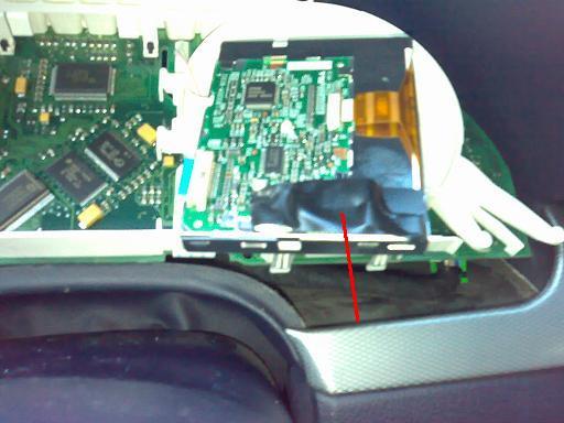

phisick Publicado 3 de Mayo del 2008 Denunciar Publicado 3 de Mayo del 2008 (editado) por fin tengo tiempo para poder explicaros como pude arreglar mi fis a color que me tania amargado.porque no solo era la temperatira y tal, si no que el mio tambien tiene integrado el navegador ahi. empecemos. para empezar ahi que armarse de valor aunque no es complicado, lo primero que ahi que hacer es desmontar el cuadro que a estas alturas no es un misterio. ahi os dejo un link de IN audi TO http://www.audisport-iberica.com/foro/inde...esmontar+cuadro. bueno, una vez llegado aqui tenemos que sacar la placa del cuadro de plastico. primero ahi que quitar los buses que van hacia las botoneras del frontal del cuadro (es facil solo tirando hacia fuera sale) y tambien ahi que quitar los de la temperatura y combustible ( si no quieres tenerlos colgando).ahora tenemos la placa con sus agujitas y todos los plasticos quitados. ahora lo que tenemos que hacer es quitar totalmente el frontal negro del cuadro, primero quitaremos las agujas del cuentarevolucones y las del cuenta kilometros. la lamina negra sale tirando de ella y esta enganchada por la base de las agujas (sale sin problemas). bueno y ahi es donde tenemos el cuadro al desnu**. la pantalla se situa en el centro y no lleva ningun tipo de tornillo, simplemente va a presion. ahi que sacar la pantalla para poder manipularla bien ya que ahi que abrirla. antes de tirar del todo ahi que quitar el bus qhe la conecta simplemente es tirando de ella (tiene una pestaña rigida para tirar de ella). una vez sacado el bus del cuadro podemos manipularlo con toda tranquilidad. ahora viene lo bueno, a ver, la pantalla esta cubierta con una chapa de metal, ahi que sacar la parte de atras para poder ver la circuiteria y el famoso bus que es el que nos esta dando todos los problemas. ahi dos buses uno pequeño y otro grande, el que nos interesa a nosotros es el pequeño que al parecer es el que lleva la señal de video. para poder quitar la tapa de atras ahi que meter un destornillador fino en los bordes de la pantalla que es lo que lo sujeta, no esta muy duro sale facilmente (yo lo saque con las uñas mismo).bueno ahora tenemos la pantalla y el cuadro totalmente desmontado (la que hemos liao) ahora viene la parte que me gusta, con la pantalla desmontada como la tenemos, tenemos que conectarla de nuevo pero sin la parte trasera (con cuidad de que no de ninguna parte de la plaquita en nada metalico),y el cuadro sin montarlo en los plasticos conectarlo en el coche como podais, una vez montado todos los cables correctamente como si estubiese montado el cuadro le damos al contacto para ver como se comporta la pantallita. observamos que si tocamos el bus pequeño ahi un momento que se pone bien (en el mio es apretandolo contra la placa y estirandolo un poco), ahi que buscarle la forma y dejarlo fijo cuando se vea bien ( yo lo fije con cinta aislante y ahi esta el tio sin un fallo)una vez fijado todoy comprobado varias veces que funciona bien podemos cerrar todo y ya tenemos un maravilloso fis a color y 600€ de ahorro mas mano de obra en el bolsillo.(coste de reparacion un cachito de cinta aislante, yo eske me parto jejejeje) OBSERVACIONES: de los dos buses el que nos interesa es el pequeño, si tocamos el grande puede ser que se nos valla la pantalla totalmente en negro, se pone de nuevo bien con el mismo proceso buscandole la forma. una de las comprobaciones que yo hice fue almenos al montar la pantalla en su base, es ir comprobando cada vez que la toco dandole al contacto para ver que estaba bien y funcionaba todo correcto. para el que no se atreva a abrir la pantalla y prefiera cambiarla entera esta es la referencia que no la he visto por ningun lado en la red LB32EM-BC02. os dejo un video tambien para que veais el momento del resurgir del cementerio de la pantallita Editado 3 de Mayo del 2008 por phisick Responder

phisick Publicado 5 de Mayo del 2008 Autor Denunciar Publicado 5 de Mayo del 2008 (editado) ojalá se pudiese,los problemas son: 1- el brikingdance, uy perdon, conseguir la pantalla color suelta 2- que los conectores sean los mismos, que no creo... si alguien desmonta una monocromo, que saque fotos de los conectores, a ver si son iguales... Os dejo una foto del mío que pensaba hacerle una cosa en concreto, pero cuando lo abrí mi fis no tenía carcasilla metálica por lo que no fuí más allá por falta de tiempo y de medios. veo ke tiene unas pestañitas que aguantan la pantalla por arriba y abajo. supunbo ke separandolas y tirando con cuidado de la pantalla como puedas sale seguro y te dena la circuiteria fuera, y luego a ver ke se cuece ahi dentro. yo porke no he tenido la oportunidad de ver uno por dentro si no te ayudaria mas. y ahora que me fijo tampoco kitastes las agujas ni el cartoncito del marcador, el mi hacia falta quitarlo para acceder a el. no te preocupes por la posicion de las agujas es muy facil de poner. Editado 5 de Mayo del 2008 por phisick Responder
