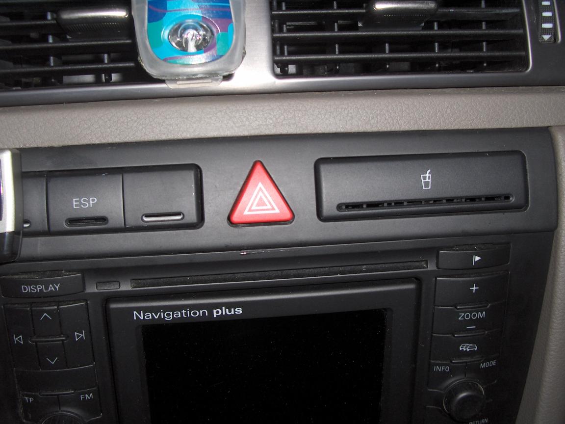

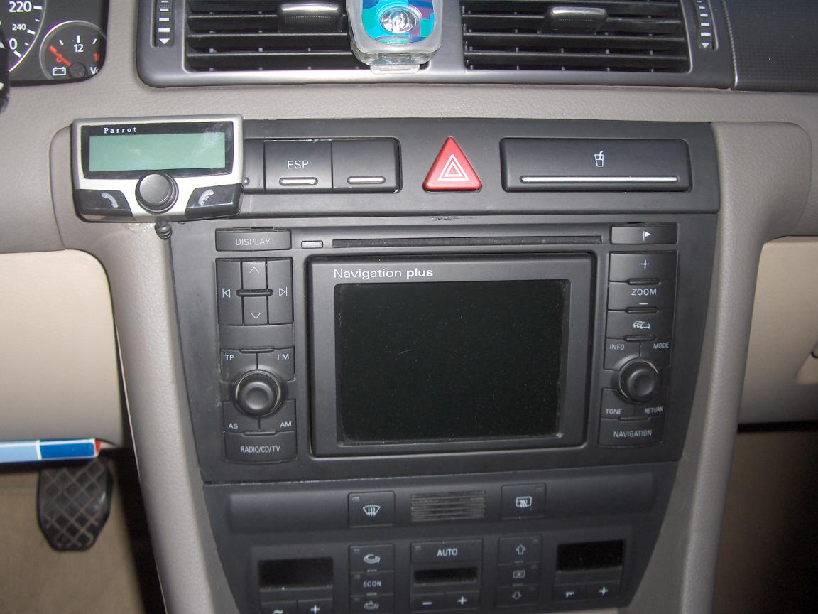

RubénA6 Publicado 31 de Mayo del 2008 Denunciar Publicado 31 de Mayo del 2008 Bueno pues aqui os dejo unas fotillos de lo ultimo que le he hecho al coche Si os fijais le he pintado las tiras de los botones en plateado, creo que los s-line los llevan así, y si no, es igual, lo lleva el mio y queda bien bonito En la foto se ven blancas, pero no, son plateadas el proceso es bien sencillo Responder

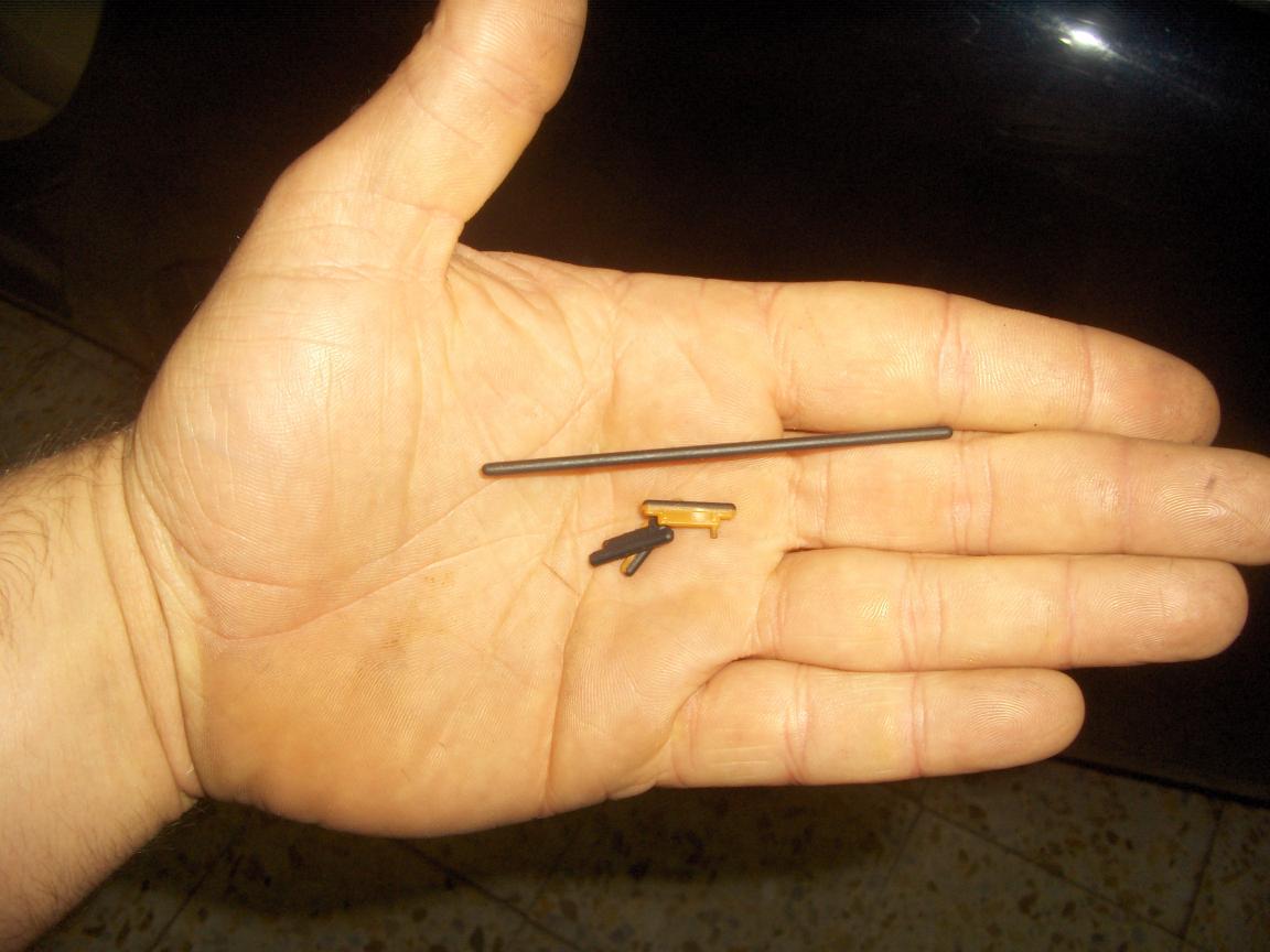

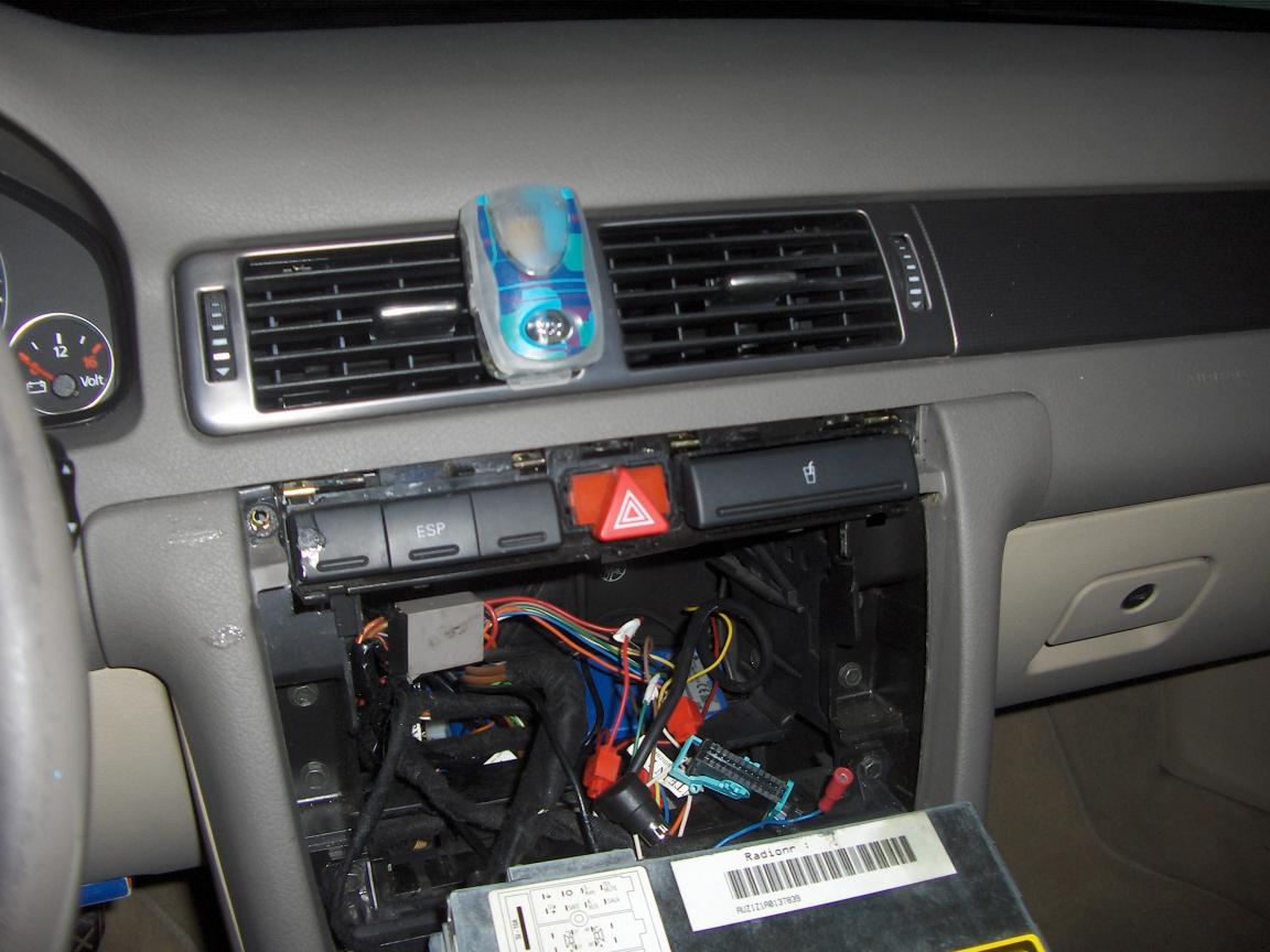

RubénA6 Publicado 31 de Mayo del 2008 Autor Denunciar Publicado 31 de Mayo del 2008 Primero sacamos las tapas de vacias y las del esp y el posavasos, las vacias tirando de ellas sin mas y las del boton y el posavasos tirando de la parte de arriba hacia nosotros desmontando la tapa negra que va de un lado al otro salen muy bien y no hay hacer palanca con nada, asi no rallamos nada una vez tenemos las tapas fuera, empujamos las tiritas desde detrás, con un atornillador plano por ejemplo Responder
RubénA6 Publicado 31 de Mayo del 2008 Autor Denunciar Publicado 31 de Mayo del 2008 Aqui las tengo fuera, le quitamos la pintura (con culaquier cosa, pporque la pintura de estos coches no es que sea muy dura) y pintamos con pintura plata Una vez seca la pintura yo le he dado un par de capas de barniz brillante Responder
RubénA6 Publicado 31 de Mayo del 2008 Autor Denunciar Publicado 31 de Mayo del 2008 y mientras pintamos y dejamos que se seque, ya podemos montar el coche, que para meter las tiritas, no hace falta desmontar nada, se meten por delante empujando con los dedos Un saludos Responder

RubénA6 Publicado 10 de Junio del 2009 Autor Denunciar Publicado 10 de Junio del 2009 Hola Ruben A6, queda muy bien, con esos pequeños detalles dejan el coche muy bonito. un saludo y enhorabuena Con mucho estilo, hasta el mínimo detalle si señor. La verdad es ue le da el toque que le falta a los botones, el otro dia me subí a un A3 de un amigo que lo lleva en negro, y acostumbrado a los mios, los veia horribles Y yo sin verlo.....precioso este brico!!! además, son botones que no se suelen usar, por lo que el riesgo a que se decoloren es dificil (a no ser que se use un producto disolvente al limpiar el salpicadero..) S2 Precioso y la hos*** de fácil Los mios llevan ya más de un año pintados y no se les ha ido nada la pintura, imagino que tendrá mucho que ver en esto el barniz Un saludo Responder
