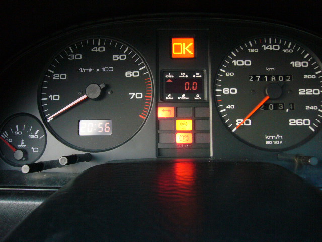

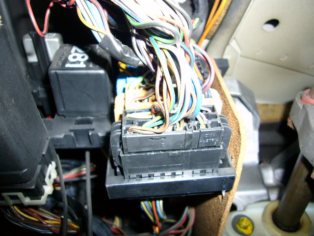

arillos Publicado 1 de Julio del 2008 Denunciar Publicado 1 de Julio del 2008 Hola de nuevo. Ya sabéis que acabé de montar el ordenador de abordo y el mando, pero me falta conectarlo al cable amarillo de la centralita. ¿Sabeis alguno cuál sería ese cable aquí? es que el amarillo se ve pero en otro sitio que en la foto del brico de Tronic: A lo mejor es más fácil de localizar si me decís alguno cuál es la centralita y qué cables llegan a ella. Así cuando vea uno amarillo sabré si es. Gracias S2 Responder

arillos Publicado 1 de Julio del 2008 Autor Denunciar Publicado 1 de Julio del 2008 Gracias, no te preocupes, lo conseguiremos al final. Es tuyo el quattro de la foto? Es precioso. Lo del cable, si eres de Madrid, te recomiendo que vayas a desguaces la Torre, y se los quites a un Audi 100, que hay muchos y casi todos lo traían. Si no tienes el mando que controla el ordenador (el del limpia) también vale el del audi 100 y el cable que sale de él, le quitas la clema o conector, le vas siguiendo, cortas con cuidado la cinta negra que lo une a otro manojo que no hace falta, y al bolsillo (no tienes ni que pagarlo), el mando sí claro. Si no sabes cómo es, mira el brico de Tronic y así lo reconoces en el desguace. Ya estaremos en contacto para ayudarnos en lo que podamos. Una vez puesto queda de p.m., lo que pasa que hasta que lo conecte, el coche mío gasta un poco más de lo que marca esta foto: S2 Responder

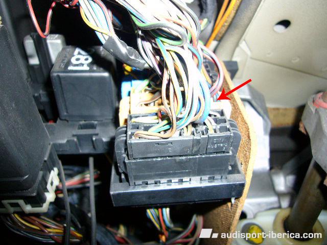

tronic Publicado 1 de Julio del 2008 Denunciar Publicado 1 de Julio del 2008 (editado) Yo sinceramente lo conectaría donde he marcado, independientemente que cables tengas pienso que ese tipo de conexiones tienen que ser standart. Por meter el cable en ese terminal aunque sea para provisionalmente no creo que pase nada. Eso si piensa que una vez conectado debes andar algo con el coche para que el ordenador empieze a funcionar. Editado 1 de Julio del 2008 por tronic Responder
arillos Publicado 1 de Julio del 2008 Autor Denunciar Publicado 1 de Julio del 2008 Gracias una vez más Tronic. Nos hemos metido en un buen lío (de cables). Ese es el que yo pensé porque coincide con el lugar de tu brico, pero me daba miedo arriesgarme por si metía corriente al ordenador y lo fastidiaba, o peor, a la centralita del coche, pero yo tampoco creo que pase nada. Ahora ya sólo me hace falta (aunque esto me da menos miedo) saber cual de los dos amarillos es (me refiero a los que conectan mando con ordenador) ya que el manojillo de cables ese que ponías en el brico, lo cojí de un audi 100 con ordenador y es todo igual salvo que tengo libres 2 amarillos: uno amarillo/azul y otro amarillo/no recuerdo cual (blanco creo). Este finde pruebo y pongo fotos en movimiento Como funcione soy capaz de llenarte el depósito todas las semanas durante toda la vida; bueno a lo mejor me he pasao, pero unas cañas cuando quieras. Responder

ethan113 Publicado 29 de Junio del 2009 Denunciar Publicado 29 de Junio del 2009 Arillos aqui te mando lo que estoy casi 100% seguro que es donde va el cable amarillo del ordenador, solo comprueba que por la parte trasera donde van esos dos cables no va ninguno conectado, y veras como te funciona así lo hice yo, cuando lo hagas anda 1 poco con el coche y veras como al rato aprox 5 minutos empiezan a actualizarse los valores del ordenador poco a poco te adjunto tu foto en donde va el cable, saludos Responder

arillos Publicado 30 de Junio del 2009 Autor Denunciar Publicado 30 de Junio del 2009 Arillos aqui te mando lo que estoy casi 100% seguro que es donde va el cable amarillo del ordenador, solo comprueba que por la parte trasera donde van esos dos cables no va ninguno conectado, y veras como te funciona así lo hice yo, cuando lo hagas anda 1 poco con el coche y veras como al rato aprox 5 minutos empiezan a actualizarse los valores del ordenador poco a poco te adjunto tu foto en donde va el cable, saludos FUNCIONA!!!!! Efectivamente he conectado el cable amarillo en el sitio donde indicas con la flecha y aunque con el contacto no marcaba nada, en cuanto he empezado a andar.... SORPRESA: mi coche gasta 50.4 litros a los 100. Así menguaba mi economía, claro. Ahora en serio, imagino que habrá que reajustar o calibrarlo. Se que había una forma pero no recuerdo cuál. Habré andado 3 o 4 minutos y ya funcionaba lo único que no me funciona es el mando para cambiar con las flechitas arriba o abajo. Ha pasado de consumo instantáneo a kilómetros que faltaban para repostar (20 sólo, estaba casi en reserva). El caso es que no se si se queda en esos 20 parpadeando porque me avisa de que eche caldo o porque el mando no me va. Cuando reposte os lo diré. De todas formas, cómo se reajusta para que el consumo sea parecido al real? GRACIAS CON MAYUSCULAS por haber experimentado tanto y haberlo logrado cosa que nisiquiera yo conseguí. Responder
