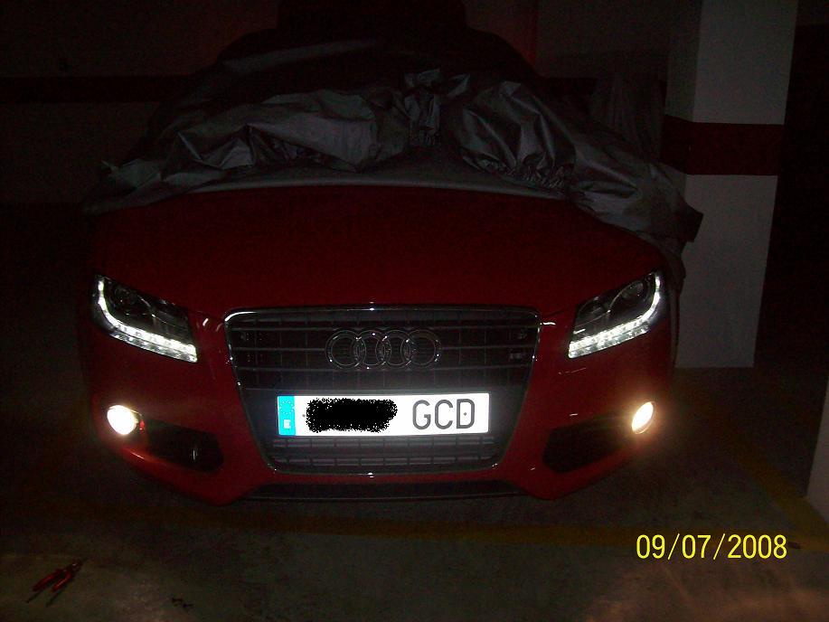

joseluis__79 Publicado 9 de Julio del 2008 Denunciar Publicado 9 de Julio del 2008 Aqui hay una foto mientras las cambiaba en la que se aprecia la diferencia,en vivo aun mejor.A la izquierda la nueva,a la derecha la amarilla de serie.Ahora abro el coche y ya no hay diferencia entre los leds y las antiniebla y por la calle oscureciendo con ellas encendidas...Doble rompecuellos..!! Responder
floralia a5 Publicado 9 de Julio del 2008 Denunciar Publicado 9 de Julio del 2008 Aqui hay una foto mientras las cambiaba en la que se aprecia la diferencia,en vivo aun mejor.A la izquierda la nueva,a la derecha la amarilla de serie.Ahora abro el coche y ya no hay diferencia entre los leds y las antiniebla y por la calle oscureciendo con ellas encendidas...Doble rompecuellos..!! Queda muy guapo mucho mejor. Son originales de audi? y si no es mucho preguntar por cuanto salen que en cuanto me den el mio las pongo que hasta que me lo den tengo tiempo para ahorrar jejejeje Responder

Nes37 Publicado 9 de Julio del 2008 Denunciar Publicado 9 de Julio del 2008 Mucho mejor, la verdad es que la luz amarilla con los LEDS no pega ni con cola. Igual pasa en el interior, no me gusta la luz que dan los plafones en contraste con la luz tan bonita LED de la zona de los pies y bajo los asientos. A ver si Jose_Luis nos pone la referencia de las bombillas y nos explica un poco el procedimiento para cambiarlas. Gracias de antemano , se que nos ayudarás con el pequeño brico. Responder
joseluis__79 Publicado 9 de Julio del 2008 Autor Denunciar Publicado 9 de Julio del 2008 las antinieblas hay que pedirlas por ebay poniendo en el buscador: h11 12v 55w y te salen unas que valen 11 euros la pareja mas 5,50 de gastos de envio y que se envian desde italia.Lo que hay que hacer para ponerlas es tirar de todo el embellecedor-rejilla de plastico del bajo del coche donde esta el foco antiniebla(fijaos bien en mi foto como en el faro antiniebla izquierdo esta quitada esa rejilla)y ahora ya se quitan 2tornillos y sale el foco entero con el cristal y por detras se quita la conexion de los cables con un click que tiene y se gira una pieza y sale la bombilla se sustituye y ya está(todo esto lo pone en el manual de instrucciones en "cambio de lamparas"o algo asi) Responder

Nes37 Publicado 18 de Agosto del 2008 Denunciar Publicado 18 de Agosto del 2008 Pues os comento: Siguiendo las instrucciones del compañero joseluis_79 yo también cambié recientemente los antinieblas por los mismos que puso joseluis (luz azul, más clara). Estéticamente quedan muy bien (la luz amarilla que traen de serie no pega ni con cola). Pues hace poco, aquí en Galicia es habitual, un día de mal tiempo, con niebla, se me ocurrió encender las luces de niebla (cosa que no hago casi nunca, por cierto), y EFECTIVAMENTE alumbran más bien poco; poquísimo, y con niebla se nota poco la diferencia de llevarlas puestas o no. Me llamó la atención. ¿me preocupa?, pues la verdad es que no, porque con el xenon es más que suficiente; la antiniebla aporta un poco de luz en la zona de cuneta. Conclusión: efectivamente alumbran o penetran menos en la niebla. Se gana estética (yo las puse por eso) y con xenon aportan sólo un pelín más de luz. Sin xenon quizás ayuden más, no lo se. Responder
