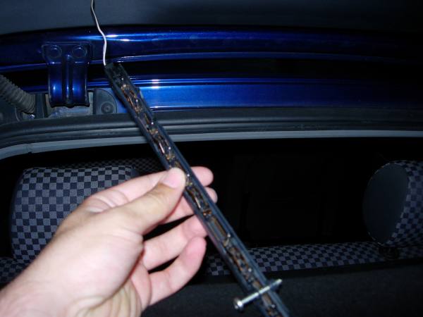

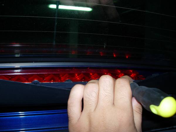

Omefilo Publicado 4 de Agosto del 2008 Autor Denunciar Compartir Publicado 4 de Agosto del 2008 Yo no he desmontado nada. Más que nada porque luego soy un desastre montando, jejejje. Empezamos abriendo el maletero :clap1: A continuación tiramos un poquito hacia abajo del plástico donde esta la tercera luz y veremos un tornillo que hay que desaflojar Responder Enlace al comentario Compartir en otros sitios web More sharing options...
Omefilo Publicado 4 de Agosto del 2008 Autor Denunciar Compartir Publicado 4 de Agosto del 2008 Pues ahora a desaflojar con cuidado y sobre todo más tarde al apretar cuidadín también!! Responder Enlace al comentario Compartir en otros sitios web More sharing options...

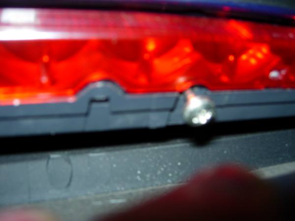

Omefilo Publicado 4 de Agosto del 2008 Autor Denunciar Compartir Publicado 4 de Agosto del 2008 Extraemos con cuidado el plafón de la luz y quitamos la tapa. Hay unas grapillas doradas que lo sujetan así que cuidado y poco a poco que no hay prisa... Responder Enlace al comentario Compartir en otros sitios web More sharing options...

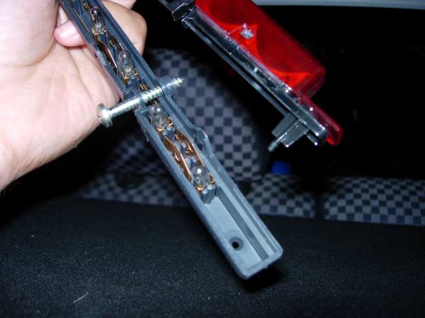

Omefilo Publicado 4 de Agosto del 2008 Autor Denunciar Compartir Publicado 4 de Agosto del 2008 Ahora sólo queda quitar la bombilla fundida y poner la nueva. Por cierto cuestan 80 céntimos en cualquier tienda de recambios. Eso sí lo mejor es llevar una para que sepan cual es porque son de 2,3 watios y hay varias clases. Responder Enlace al comentario Compartir en otros sitios web More sharing options...

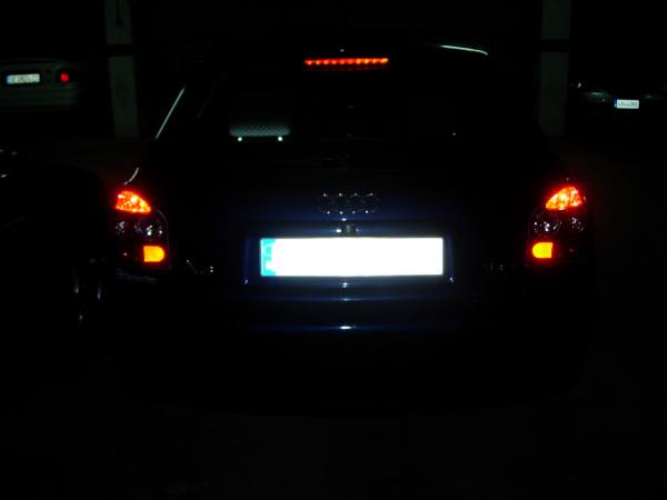

Omefilo Publicado 4 de Agosto del 2008 Autor Denunciar Compartir Publicado 4 de Agosto del 2008 Ahora hacemos todo a la inversa. Si el plástico ese que hemos curvado para extraer el tornillo queda un poco bajo le damos unos golpecillos y encaja solo. Y bueno este es el resultado de mi huevín con dientecillo nuevo. PD: A ver si os lo presento ya de una vez. :clap1: Responder Enlace al comentario Compartir en otros sitios web More sharing options...
