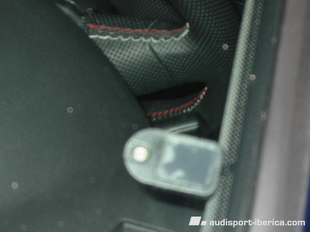

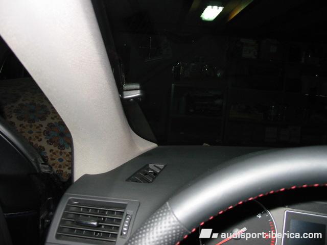

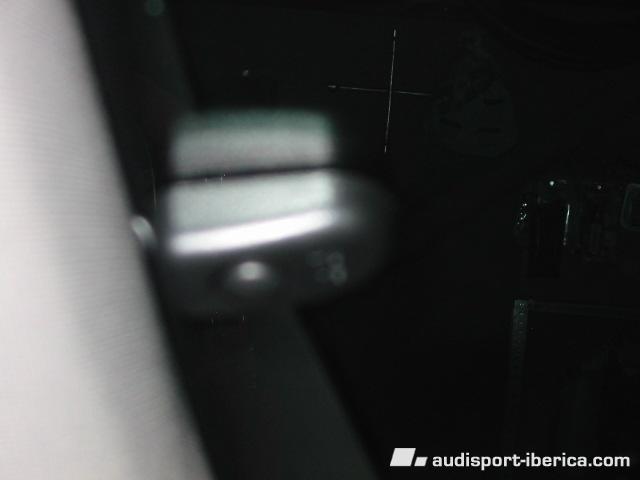

avant130 Publicado 16 de Agosto del 2008 Denunciar Publicado 16 de Agosto del 2008 Pues eso, si alguien tiene montado el Sensor de Luces de valeo. Si es asi, podria dar unas medidas aproximadas de la centralita, el sensor y unas fotos de como lo lleva montado ??? Gracias. Hola Mark. Pues si, yo lo llevo montado, despues de montar sensores xinos, dos modelos distintos, probé este y realmente funciona bien, entras en un tunel, y funciona al instante, no como los xinos que se encendian a medio tunel, y a veces, con tuneles iluminados, que son la mayoria, ni eso. El único problema es que el sensor no puede ir encima del retro, ya que al tener el cristal mas oscuro, a la mas minima ya se encienden las luces. Cuando pueda, ya pondré unas fotos. SALUDOS Responder

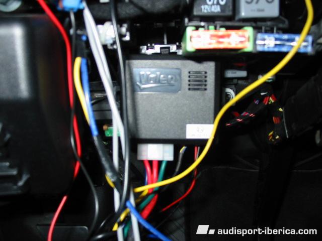

avant130 Publicado 17 de Agosto del 2008 Denunciar Publicado 17 de Agosto del 2008 Bueno, vamos con las fotos. Por cierto "Tineo", saludos. Si te sales con la tuya con todo este lio, ya nos contarás. El sensor: Responder
avant130 Publicado 17 de Agosto del 2008 Denunciar Publicado 17 de Agosto del 2008 continuamos: Responder

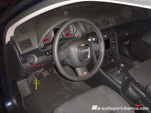

avant130 Publicado 17 de Agosto del 2008 Denunciar Publicado 17 de Agosto del 2008 mas: ubicación de la centralita: La centralita: Responder

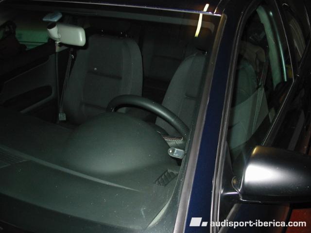

avant130 Publicado 17 de Agosto del 2008 Denunciar Publicado 17 de Agosto del 2008 Por cierto, el Kid: y finalmente, el conexionado: Conexiones Sensor luces valeo: -Rojo gordo: lo conectaremos a un positivo bajo llave. Yo personalmente, lo llevo conectado, al mismo cable que saqué de los fusibles para el Parrot. -Verde: Luces de cruce: b6 con ordenador de abordo al pin 11 del conmutador de luces. y b6 sin ordenador de abordo, al pin4 del conmutador de luces. -Azul, morado y amarillo: anulados, ya que en nuestros audi’s al dar corriente al pin de las luces de cruce, ya actúan el resto de luces, posición, matricula, etc.… -rojo delgado: Al pin3 del conmutador de luces normal, lo que nos dará positivo en posición “0”, y dejará de actuar en cualquier otra posición. Si el conmutador de luces es el que lleva posición "AUTO", entonces conectaremos al pin7. -negro delgado: pin 10 que es el negativo. SALUDOS. SALUDOS. Responder

Tineo Publicado 18 de Agosto del 2008 Denunciar Publicado 18 de Agosto del 2008 Tineo, has dicho 40 Euros ???? No lo he encontrado yo a ese precio ni por internet.... :clap1: Si, si, en la tienda Norauto. Ya me ha ocurrido mismo con los sensores de aparcamiento; los tenían más baratos incluso que en ebay. jeje, ya veo que avant130 ha hecho los deberes. Adjunto algunas fotos más sobre medidas: Necesitarás un espacio extra para alojar el cartucho de los cables gordos: 10 cms. Respecto al sensor+interruptor: Cableado: de las cuatro salidas que lleva, lo apuntado por avant130: para nuestros coches sólo necesitamo el cable verde. En el manual no se menciona la función de los cables :clap1: ; se limitan a proponer varios esquemas para cableados a positivo o negativo. Yo buscaba un cable con la funcion inversa (+12v cuando el sensor decide que no hay que encender luces) para evitar un relé. Adjunto un par de ellos: sl2. Responder
