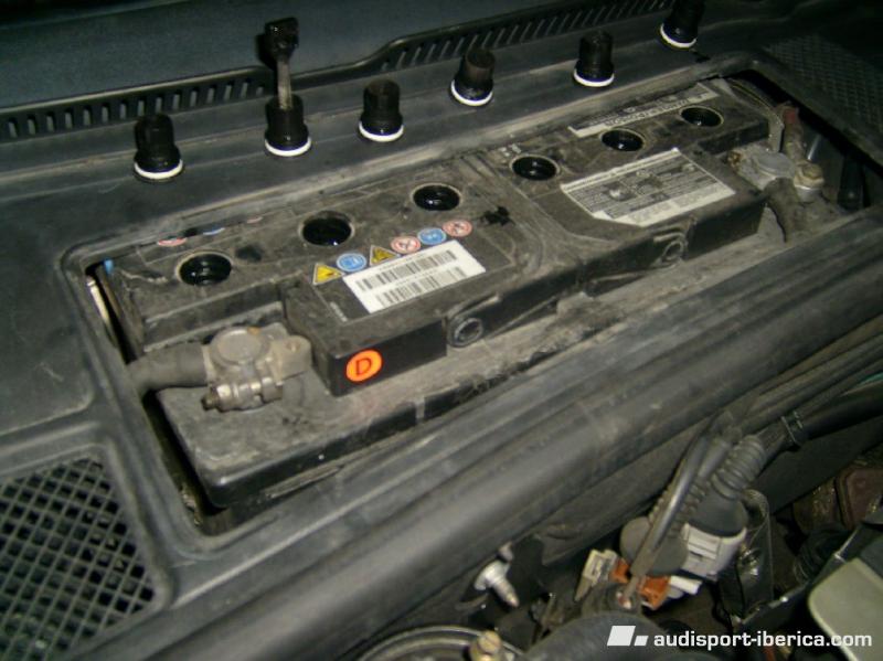

madmack Publicado 18 de Agosto del 2008 Denunciar Publicado 18 de Agosto del 2008 Como va esa vuelta de vacaciones? espero que mejor que la mía... si es que aún no me he ido! Pues resulta que la empresa me mandó de nuevo a Coruña de nuevo, con un cabreo por mi parte considerable, y despues de tres meses, regresas a casa, vas al garaje donde dejé el coche de batalla, el de la ciudad, un Clio carne de perro. Lo voy a arrancar y nada. Bueno, normal, la batería se ha descargado..., con mucha suerte encuentro alguien en la calle con pinzas, pngo el audi al lado, lo arranco, voy a la batería la veo (por primera vez) con un poco de sorpresa, y es que a media luz del garaje no distinguía cual era el + y cual el -... direis, pues el que está tapado o el rojo es el +, no? eso pensé yo... y hay estaba esperando una pegatina roja en la batería, a lo que pensé, tranqui, este el el +. Lo conecto y al morder la borna del clio veo que se pone incandescente, m****! lo quito rápido, parece que no ha pasado nada, rectifico, arranca perfecto, lo saco del garaje y hasta mañana. Al día siguiente el Clio que no arranca, claro, la batería se fué pero del todo, no pasa nada, me voy a currar con el Audi, y por la tarde me acerqué a Carrefour de m**** a por una (por cierto, no sabía que eran tan caras...). Compro una, la pongo con alguna que otra dificultad, y el cab*** que no arranca! llamo a la mutua, viene un coche taller y le da corriente, me dice que me vendieron la batería descargada, que con una vuelta larga de 30 min se carga y listo. Despues de una hora, aparco al lado de una agencia de viajes (aún no me he ido a ningún sitio... m**** de empresa) y el jodio que no arranca! solo tengo 2 asistencias al mes, el resto las deben cobrar caras pero de verdad. LLamo otra vez, y le digo que me pongan una de las que ellos traen, ya me da igual, pero quiero dejar de tener problemas! 160 eurines del ala! Voy al carrefour y despues de mucho discutir y demostrarles que la batería estaba jodida de verdad me devuelven la pasta. El pasado Jueves cojo el Audi para trabajar y salir directo a Córdoba para pasar el finde, y a las 3 de la tarde cuando lo arranco se enciende el testigo de la batería, y el indicador del voltaje no sube de 12V. Miro el manual... avería del alternador... Hoy mismo he llamado a Talleres Manchegos para llevar mañana el coche. Voy a aprovechar a que le cambien por 2ª vez la correa de la distribución, bomba del agua, sensores... y ya que estamos que le instalen el tempomat, y evidentemente que me solucionen el tema del alternador. Que puede haber pasado? pues según me han comentado, puede simplemente que sea el regulador de tensión, o las escobillas (ojalá, poca pasta) o que sea del alternador... 500 pavos más que no contaba con gastar! que desastre, las desgracias nunca vienen solas... Ya os comentaré mañana cuando deje el coche a cuanto asciende la receta. Un triste saludo :ranting2: Responder

madmack Publicado 19 de Agosto del 2008 Autor Denunciar Publicado 19 de Agosto del 2008 (editado) No me digais que lo de la pegatina roja en el borne negativo no tiene gracia... Esta tarde lo llevo a Talleres Manchegos... llegará? será capaz de hacerse 150 km? ya os contaré... Editado 19 de Agosto del 2008 por madmack Responder
