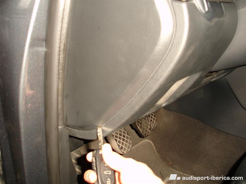

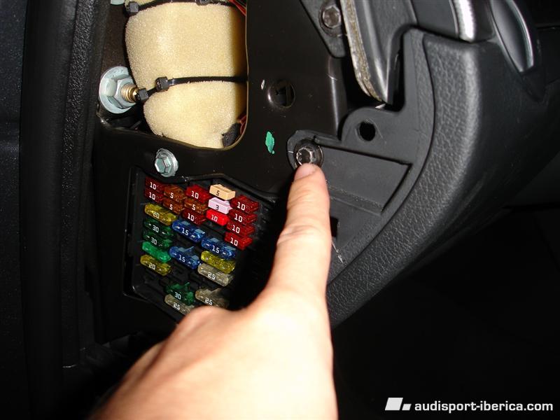

Para ello, sacaremos la tapa por la cual accedemos a los fusibles. Para ello, podemos utilizar la propia llave del coche, pues la abertura que tiene, es justamente para ella.

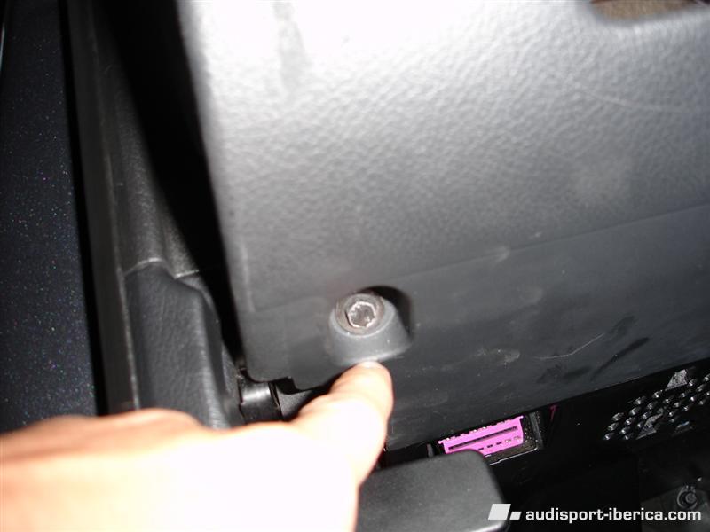

Una vez hecho esto, deberemos quitar 3 tornillos con llave de vaso del 8, que estan alojados:
1 - En la parte de los fusibles:

Una vez quitados dichos tornillos, tiraremos hacia nosotros del tapizado, para desclavar las grapas que van alojadas en las partes laterales del volante.

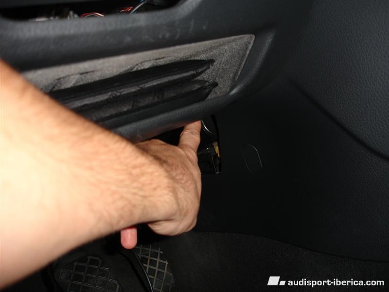

Una vez hecho esto, la bajaremos con cuidado de no rayar los plasticos colindantes, y procedermos a sacar el conector del OBD2:
Y seguidamente el de la luz:

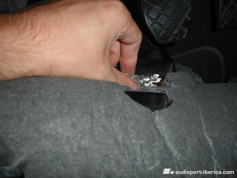

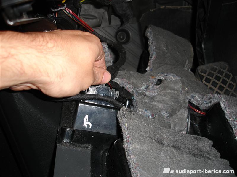

Una vez desconectada la luz y el OBD2, podemos retirar el tapizado y trabajar con mas espacio.

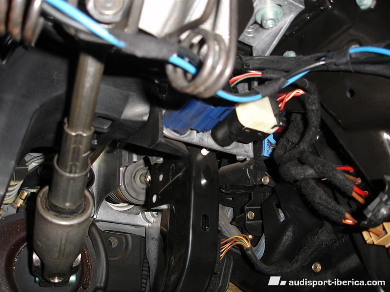

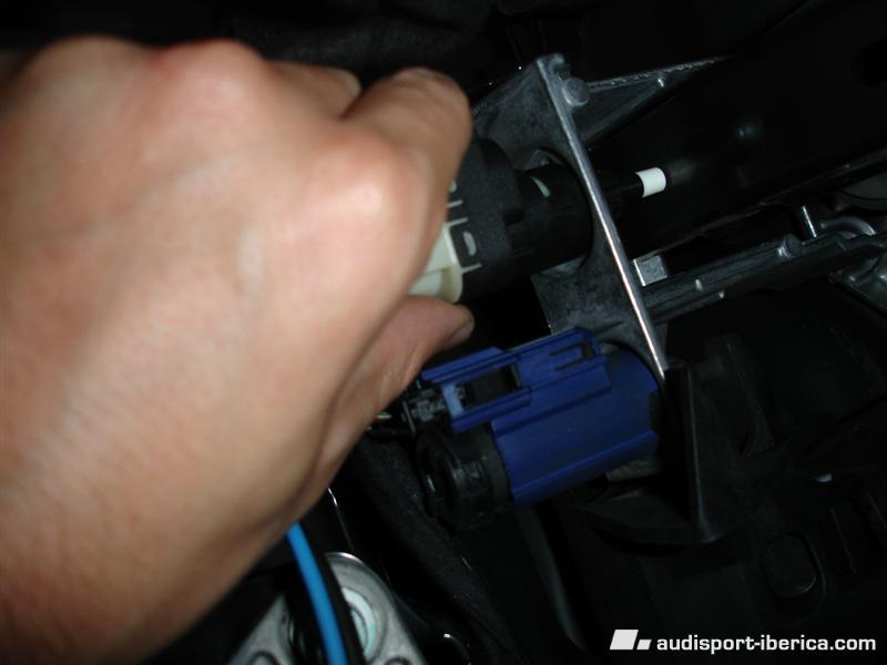

Justo encima del pedal de freno, vemos dos conectores. El 'problemaico' es el marron:
Lo desconctaremos presionando las patillas y lo quitaremos girandolo todo el hasta que nos quedemos con el en la mano. Fijaros que lleva unas patillas, que son las que debemos 'llevar', a la zona libre del agujero para poder quitarlo.
Editado por Mark
Una vez hecho esto, es preferible arrancar el coche y pisar el freno, almenos, validar que las luces de freno funcionan, pues este es el encargado, ya que no deja de ser un simple pulsador, de encedner las luces de freno, entre otras cosas.
Una vez confirmado el correcto funcionamiento, montamos y listos.
