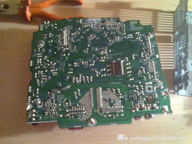

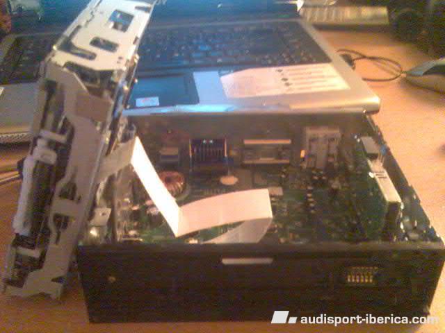

RomuloTDI Publicado 3 de Septiembre del 2008 Denunciar Publicado 3 de Septiembre del 2008 Bueno, pues ya tengo entrada de AUX en la radio, os pongo unas fotos y no os doy el coñazo con texto: Primero desmontamos a radio (en este caso se trata de una Pioneer): Accedemos a la placa base: Responder

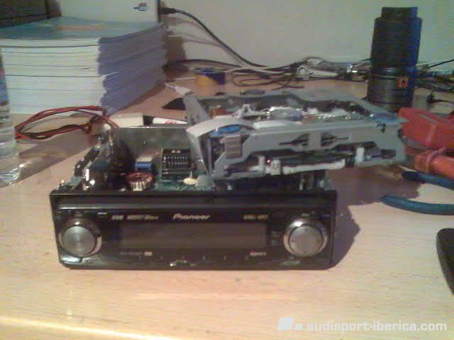

RomuloTDI Publicado 3 de Septiembre del 2008 Autor Denunciar Publicado 3 de Septiembre del 2008 Ahora procedemos a soldar a la entrada mutipin BUS-IP de la radio dos cables RCA: Y ahora solo queda volver a montar todo: Responder

seresmi Publicado 3 de Septiembre del 2008 Denunciar Publicado 3 de Septiembre del 2008 Un poco arriesgado si no dominas el tema del soldador....................... Por lo demás........... chachi !!! Responder

M_GORDON Publicado 8 de Septiembre del 2008 Denunciar Publicado 8 de Septiembre del 2008 COÑO y como sabias donde conectar/estañar?? Y ahora como eliges esa fuente?? Responder
RomuloTDI Publicado 18 de Enero del 2009 Autor Denunciar Publicado 18 de Enero del 2009 COÑO y como sabias donde conectar/estañar?? Y ahora como eliges esa fuente?? Revisa esto: http://rapidshare.com/files/142315081/Cone...radios.doc.html Responder
