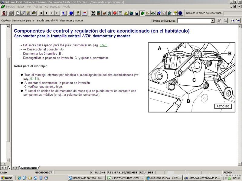

chirrito Publicado 19 de Septiembre del 2008 Denunciar Publicado 19 de Septiembre del 2008 Si cuando dicen que este foro es una droga................. ASÍ no hay quien trabaje He encontrado algo que puede servir de algo SALUDOS Servomotor_trampilla_recirculacion_A3_I.pdf Responder
chirrito Publicado 19 de Septiembre del 2008 Denunciar Publicado 19 de Septiembre del 2008 Un poquito más de información (ésta con un pantallazo, sobra) Responder

chirrito Publicado 19 de Septiembre del 2008 Denunciar Publicado 19 de Septiembre del 2008 Intenta desmonatrlo tú mismo y arreglarlo antes de comprar uno nuevo. Si lo consiguieras, siempre te puede salir más barato SALUDOS Responder
A3POWER Publicado 19 de Septiembre del 2008 Denunciar Publicado 19 de Septiembre del 2008 De acuerdo,intentare remendarlo de viejo...........es increible lo que se puede hacer con nural 21 Pero antes localizare que servo es el que realmente esta fallando porque se ven 2!! El V70 y el V71 Responder
