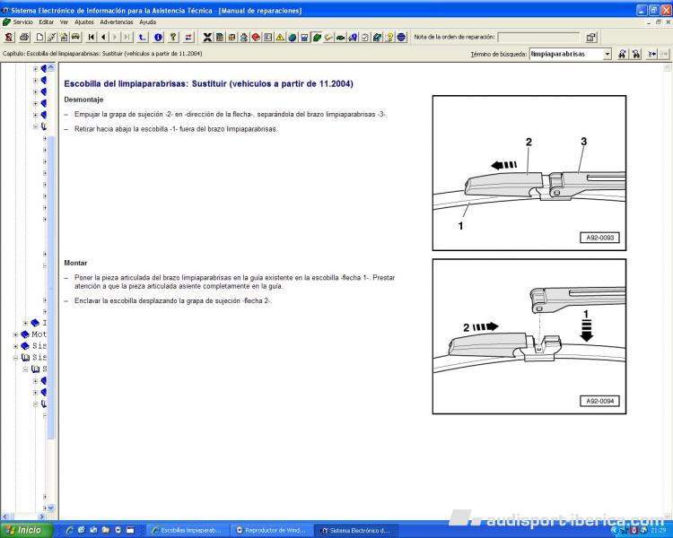

Molequla Publicado 20 de Septiembre del 2008 Denunciar Compartir Publicado 20 de Septiembre del 2008 Hola, pues eso que estoy intentando averiguar como se desmontan para cambiarlos y no quiero forzarlos mucho probando. He visto que en los B6 es bastante fácil, pulsando un botoncito salen, pero no doy con la tecla en este modelo y tampoco he visto nada claro usando el buscador, a ver si alguien me puede iluminar un poco. Responder Enlace al comentario Compartir en otros sitios web More sharing options...
chirrito Publicado 20 de Septiembre del 2008 Denunciar Compartir Publicado 20 de Septiembre del 2008 Ayyyyy, Molequla, Molequla................... Recuerdame que llame a tu mujer para que te de un par de collejitas SALUDOS Responder Enlace al comentario Compartir en otros sitios web More sharing options...
Molequla Publicado 20 de Septiembre del 2008 Autor Denunciar Compartir Publicado 20 de Septiembre del 2008 (editado) claaaaaaaro, si no me lo explicaste bien, pues pasa lo que pasa. es broma, Ahora si lo tengo claro. Muchas gracias Javi! ¿Te parece entonces buena elección los Valeo Silencio Xtreme? ¿Por cuanto pueden salir alguien que los haya puesto? Editado 20 de Septiembre del 2008 por Molequla Responder Enlace al comentario Compartir en otros sitios web More sharing options...

acadenato Publicado 9 de Mayo del 2010 Denunciar Compartir Publicado 9 de Mayo del 2010 Buenas, en este tipo de limpia, se puede cambar sólo la goma?? He conseguido soltar los dos capuchones de los extremos, pero la goma es todo uno junto con el espolier..... no sé si me explico, que tanto lo que va tocando el cristal, como la parte de arriba del limpia, es todo una pieza. En los recambios venden todo junto? gracias Responder Enlace al comentario Compartir en otros sitios web More sharing options...
rblamon Publicado 14 de Mayo del 2010 Denunciar Compartir Publicado 14 de Mayo del 2010 Buenas, en este tipo de limpia, se puede cambar sólo la goma?? He conseguido soltar los dos capuchones de los extremos, pero la goma es todo uno junto con el espolier..... no sé si me explico, que tanto lo que va tocando el cristal, como la parte de arriba del limpia, es todo una pieza. En los recambios venden todo junto? gracias creo que venden la goma sola, mira en tienda de repuestos. si usas el buscador seguro que encuentras la referencia de la pieza. Responder Enlace al comentario Compartir en otros sitios web More sharing options...
