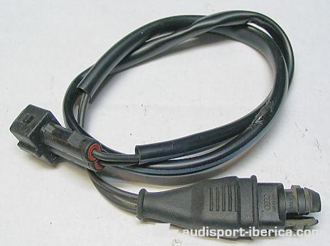

Platinos Publicado 12 de Octubre del 2008 Autor Denunciar Publicado 12 de Octubre del 2008 Se me olvidaba: para encontrar el sensor, puede buscarse en la eBay alemana con las palabras clave "Temperaturfühler" o "Temperatursensor" para AUDI 80 ó 100. hola mira la verda es que mi coche no lleva que me hace falta para instalarlo es un 100 c4 saludos ¿No lleva instalación, o sólo le falta el sensor? Quiero decir que todos los Audi, que yo sepa, tienen marcación de temperatura en el tablero ¿Qué tienes delante del volante y qué marca, si es que hay termómetro? En el caso de que le faltara el sensor, sólo habría que buscar la pieza completa en algún desguace y enchufar. Una pieza así: Responder
