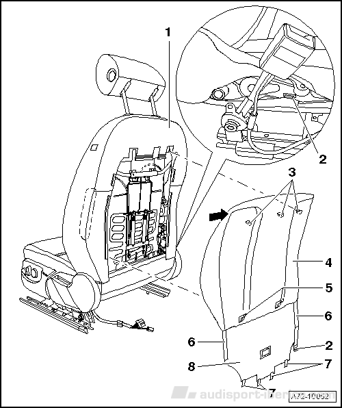

motoraco Publicado 18 de Octubre del 2008 Denunciar Publicado 18 de Octubre del 2008 mira haber si te sirve En la figura el montaje y desmontaje del protector del respaldo es representado en un asiento delantero con sistema de reposacabezas activo. t El montaje y desmontaje del protector del respaldo de un asiento delantero sin sistema de reposacabezas activo es muy similar al montaje y desmontaje en un asiento con sistema activo de reposacabezas. 1 - Asiento delantero 2 - Moldura de fijación q siempre lado del túnel 3 - Clips q 3 unidades q Sustituir 4 - Cubierta del respaldo Desmontar – Desenganchar en la parte inferior del asiento la cubierta del espacio para los pies -8- de la estera elástica por las bridas -7- (4 uds.). – Desenganchar la moldura de fijación -2- . – Soltar las molduras de fijación -6- (2 uds.) de los embellecedores laterales – Presionar, en la posición indicada por la flecha, contra el protector del respaldo -4- para desprender las presillas de alambre -3- (3 uds.). – Soltar el protector del respaldo -4- de los soportes -5- (2 uds.), hacia arriba. Montar El montaje se efectúa en orden inverso. Prestar atención a lo siguiente: – Sustituir los clips -3- (3 uds.). – Introducir la moldura de fijación de la cubierta del espacio para los pies en los soportes del embellecedor lateral → fig. 5 - Soporte q 2 unidades 6 - Regletas q 2 unidades 7 - Pestañas 4 unidades 8 - Cubierta del espacio para los pies como puedes ver hay que comprar las grapas porque dice que se rompen ,yo creo que si se tiene cuidado no se romperan, saludos Responder

jaro Publicado 18 de Octubre del 2008 Autor Denunciar Publicado 18 de Octubre del 2008 mira haber si te sirve En la figura el montaje y desmontaje del protector del respaldo es representado en un asiento delantero con sistema de reposacabezas activo. t El montaje y desmontaje del protector del respaldo de un asiento delantero sin sistema de reposacabezas activo es muy similar al montaje y desmontaje en un asiento con sistema activo de reposacabezas. 1 - Asiento delantero 2 - Moldura de fijación q siempre lado del túnel 3 - Clips q 3 unidades q Sustituir 4 - Cubierta del respaldo Desmontar – Desenganchar en la parte inferior del asiento la cubierta del espacio para los pies -8- de la estera elástica por las bridas -7- (4 uds.). – Desenganchar la moldura de fijación -2- . – Soltar las molduras de fijación -6- (2 uds.) de los embellecedores laterales – Presionar, en la posición indicada por la flecha, contra el protector del respaldo -4- para desprender las presillas de alambre -3- (3 uds.). – Soltar el protector del respaldo -4- de los soportes -5- (2 uds.), hacia arriba. Montar El montaje se efectúa en orden inverso. Prestar atención a lo siguiente: – Sustituir los clips -3- (3 uds.). – Introducir la moldura de fijación de la cubierta del espacio para los pies en los soportes del embellecedor lateral → fig. 5 - Soporte q 2 unidades 6 - Regletas q 2 unidades 7 - Pestañas 4 unidades 8 - Cubierta del espacio para los pies como puedes ver hay que comprar las grapas porque dice que se rompen ,yo creo que si se tiene cuidado no se romperan, saludos Muchas gracias JUANTKO, esta tarde lo pruebo y te cuento si me ha servido. Responder

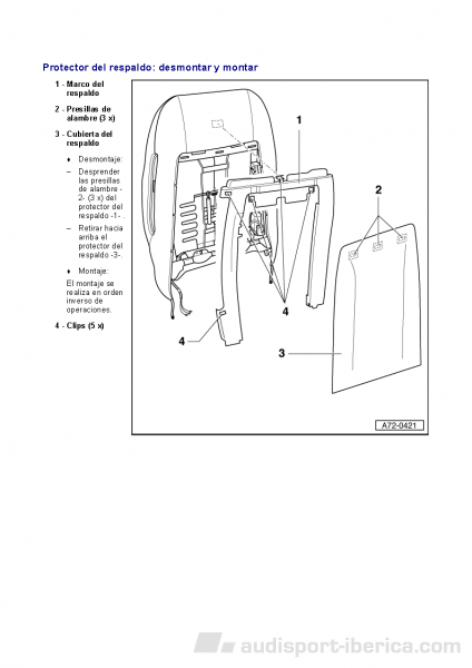

jaro Publicado 18 de Octubre del 2008 Autor Denunciar Publicado 18 de Octubre del 2008 Pues nada, tampoco he podido .... El tema es que mi asiento S-Line parece que no tenga nada más que la dichosa trasera ahí puesta, no tiene pinta de estar cogida ni en la parte de debajo ni en los laterales del asiento. Parece que esté unida al asiento con algunas grapas a presión, pero por más que estiro no sale, y tampoco quiera partir nada. Seguiré buscando ayuda, gracias Responder
Karburo Publicado 18 de Octubre del 2008 Denunciar Publicado 18 de Octubre del 2008 Si no te vale las indicaciones que te ha puesto JUANTKO, te dejo otras por si sonara la flauta. Salu2, Karburo Responder
