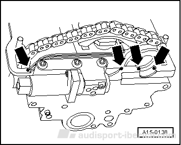

Tolo Publicado 19 de Octubre del 2008 Denunciar Publicado 19 de Octubre del 2008 Te refieres a...¿esto? Responder
JuanFra Macias Publicado 20 de Octubre del 2008 Autor Denunciar Publicado 20 de Octubre del 2008 (editado) yes es esa pieza pues por ay me pierde aceite desde que se me rompio elc arter mi hermano dice q es posible que tuviera algun tapon q se solto al entrarle aire o q le falte algun muelle por eso queria ver el despieze de esa zona justa a ver si a mi pieza le falta algo o a lo mejor sabiendo el problema q es que sale aceite a precion por ay tu sabes que tendra kizas Editado 20 de Octubre del 2008 por JuanFra Macias Responder
Tolo Publicado 20 de Octubre del 2008 Denunciar Publicado 20 de Octubre del 2008 Esta pieza es el regulador de los árboles de levas, funciona eléctricamente y con aceite. Intenta averiguar si pierde por la junta (se cambia) o si está rota la carcasa... Responder
JuanFra Macias Publicado 20 de Octubre del 2008 Autor Denunciar Publicado 20 de Octubre del 2008 ok muchas gracias voy a mirar si la junta o la carcasa esta rota y comento muchas gracias ehh de verdad como yo solucione esto gracias a ustedes os pongo una estatua Responder

JuanFra Macias Publicado 20 de Octubre del 2008 Autor Denunciar Publicado 20 de Octubre del 2008 el regulador tiene en la parte delantera la pieza electrica, un tubito en el interior y por detras tiene un agujero k es por donde pierde aceite ¿saben si lleva un muelle o algo? y porque tiene ese egujero ¿habra perdido una chapa? y si lo tapono? Responder
