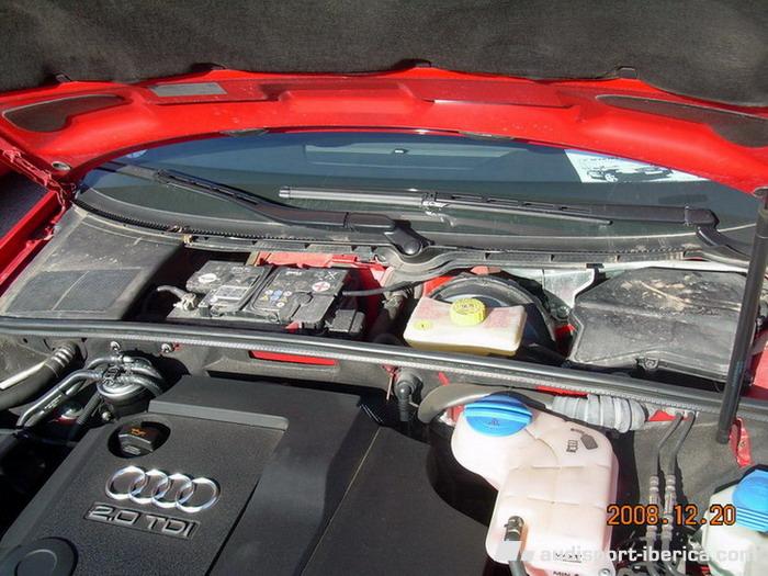

yermau2 Publicado 22 de Diciembre del 2008 Denunciar Publicado 22 de Diciembre del 2008 Para todos los que les valga esta tapa o crean que no la tengan, lvienen muy bien para evitar que entre mas porqueria por dentro del capo, Las referencias son estas.. Tapa Pequeña bateria: 8E1 819 422 Tapa Grande : 8E1 819 417 A Contar que son de audi A4 B6 2.0 130cv. Añadir que tiene un cajeado en la parte del conductor, ya que creo que en los modelos B7 ese mismo cajeado le tiene en la parte del acompañante.. Un saludo a todos.. Responder
GASMAN77 Publicado 22 de Diciembre del 2008 Denunciar Publicado 22 de Diciembre del 2008 Gracias de nuevo Este es el mío. Yo creo que sí le valen. Tengo que asegurarme, que si no dice el de Audi que me las tengo que comerrrrrrrr Responder
david1981 Publicado 22 de Diciembre del 2008 Denunciar Publicado 22 de Diciembre del 2008 te valen perfectamente, pero tendras que quitar la tapa del lado del copiloto saludos Responder
GASMAN77 Publicado 22 de Diciembre del 2008 Denunciar Publicado 22 de Diciembre del 2008 Creo que ya no estarán los de Audi :ranting2: Mañana las encargo GRACIAS A TODOS Y FELIZ 2009 Responder
GASMAN77 Publicado 22 de Diciembre del 2008 Denunciar Publicado 22 de Diciembre del 2008 Creo que ya no estarán los de Audi :ranting2: Mañana las encargo GRACIAS A TODOS Y FELIZ 2009 Por cierto, la referencia 8E1819417A, no he conseguido localizarla en el Etka, pero con lo que me decís, voy de cabezaaaaaaaaaaa Responder
david1981 Publicado 22 de Diciembre del 2008 Denunciar Publicado 22 de Diciembre del 2008 Creo que ya no estarán los de Audi :ranting2: Mañana las encargo GRACIAS A TODOS Y FELIZ 2009 Por cierto, la referencia 8E1819417A, no he conseguido localizarla en el Etka, pero con lo que me decís, voy de cabezaaaaaaaaaaa prueba con estas: tapa grande: 8E1 819 447 01c pequeña: 8E1 819 422 A 01c Responder

GASMAN77 Publicado 23 de Diciembre del 2008 Denunciar Publicado 23 de Diciembre del 2008 Creo que ya no estarán los de Audi Mañana las encargo GRACIAS A TODOS Y FELIZ 2009 Por cierto, la referencia 8E1819417A, no he conseguido localizarla en el Etka, pero con lo que me decís, voy de cabezaaaaaaaaaaa prueba con estas: tapa grande: 8E1 819 447 01c pequeña: 8E1 819 422 A 01c david, fui inicialmente con esas referencias, que son las del etka; estube en el concesionario y vi en la pantalla que las tapas eran las que nos muestra yermau ( ), pero me dice que esa referencia para mi coche es la tapita de 30x30, que ese dibujo se usa para todos los modelos y la pieza puede variar, por eso le pedi las referencias a yermau, porque el de Audi me dice que le de el chasis del coche dende la he visto montadas o las referencias de las piezas que quiero. La única pega que me dice es que si no me valen me las tengo que quedar (ya que las tiene que pedir, por lo que me hará pagarlas antes, imagino) Sds Responder

yermau2 Publicado 23 de Diciembre del 2008 Autor Denunciar Publicado 23 de Diciembre del 2008 Pues vaya con los de Audi, que no se aclaran bien. Pues nada Gasman77 si te las coges tendras o que quitar el plastico ese que tienes en el lado del copiloto o hacerle el mismo cajeado en el plastico este. Pero bueno, aun asi. haber que tal te va... No hay de que... Gasman77. Responder
