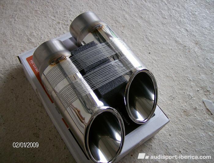

peceramic Publicado 13 de Enero del 2009 Denunciar Publicado 13 de Enero del 2009 pues despues de una semana,sin estar por aki, ya porfin empiezo. regalito de PAPANÖEL :claugh: Responder

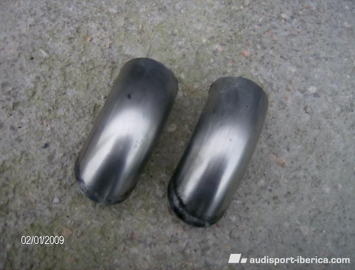

peceramic Publicado 13 de Enero del 2009 Autor Denunciar Publicado 13 de Enero del 2009 lo primero ke os comento es ke estas colas son para sujetar con unos puntos de soldadura,aunke yo he optado por una solucion para mi mas facil. las he sujetado con remaches,ya me direis ke os parece... -HERRAMIENTAS +Taladro +Maquina de disco +Remachadora +4 Remaches(4mm ancho,1cm largo) Responder

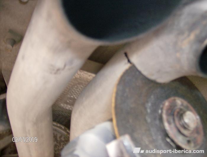

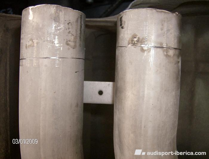

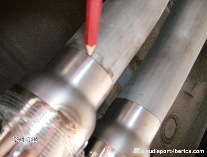

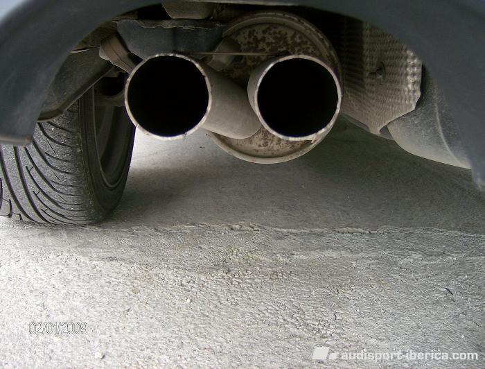

peceramic Publicado 13 de Enero del 2009 Autor Denunciar Publicado 13 de Enero del 2009 empezmos a cortar... he cortado justo donde terminaba el codo hacia abajo,y las dos salidas por igual Responder
peceramic Publicado 13 de Enero del 2009 Autor Denunciar Publicado 13 de Enero del 2009 primero una.. Responder

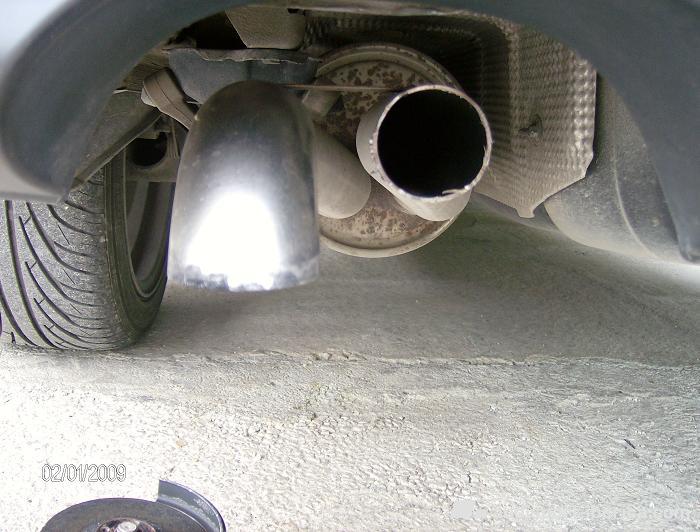

peceramic Publicado 13 de Enero del 2009 Autor Denunciar Publicado 13 de Enero del 2009 las dos... Responder
peceramic Publicado 13 de Enero del 2009 Autor Denunciar Publicado 13 de Enero del 2009 Aki ya fuera.. Responder

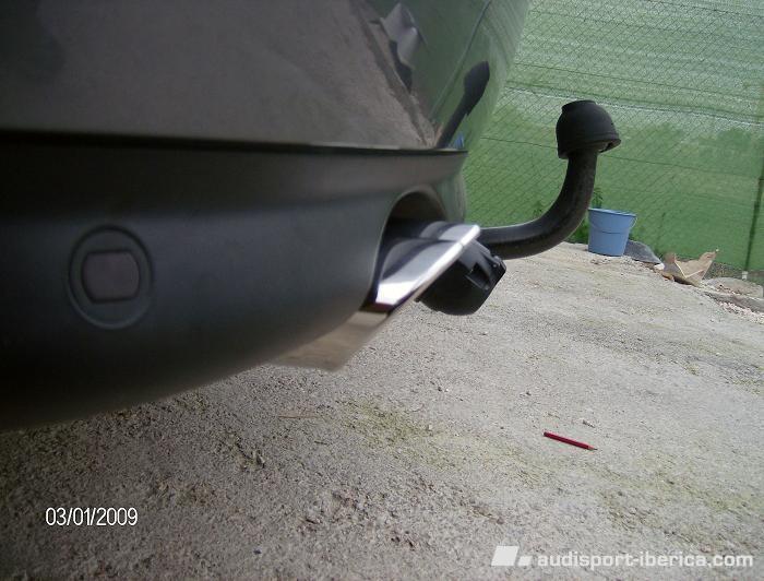

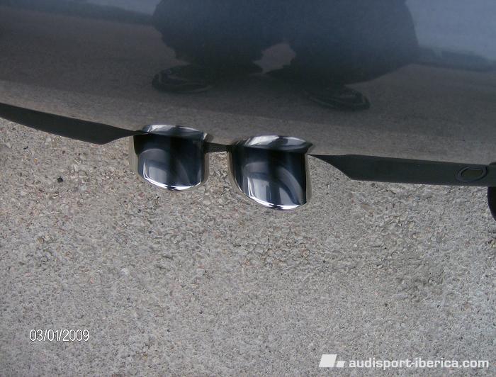

peceramic Publicado 13 de Enero del 2009 Autor Denunciar Publicado 13 de Enero del 2009 aki estan presentadas tal cual,bienen unidas por un precinto ke sera su posicion para el Escoda Octabia, lo solte y las puse a mi gusto. creo ke ASI sobresale mucho la derecha.. Responder
peceramic Publicado 13 de Enero del 2009 Autor Denunciar Publicado 13 de Enero del 2009 tambien me guie por ke no sobresalieran mas ke el paragolpes.. Responder
b5 rory Publicado 13 de Enero del 2009 Denunciar Publicado 13 de Enero del 2009 (editado) Hola peceramic tiene buena pinta eso !!! pero alguna foto visto de detras ??? saludos Editado 13 de Enero del 2009 por b5 rory Responder

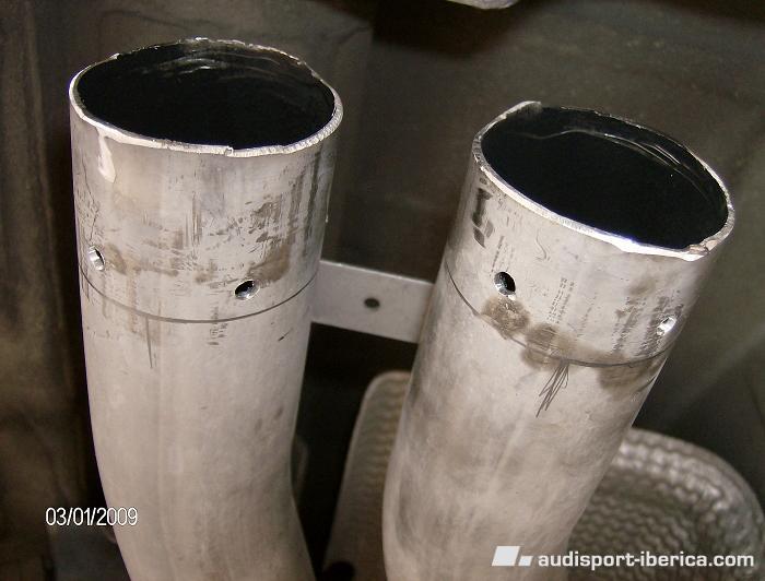

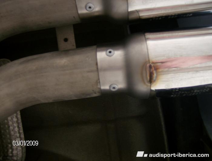

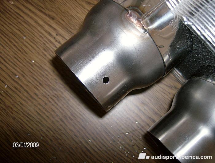

peceramic Publicado 13 de Enero del 2009 Autor Denunciar Publicado 13 de Enero del 2009 hice lo abujeros con broca de acero.. Responder
peceramic Publicado 13 de Enero del 2009 Autor Denunciar Publicado 13 de Enero del 2009 ahora el escape.. Responder
peceramic Publicado 13 de Enero del 2009 Autor Denunciar Publicado 13 de Enero del 2009 y puse los remaches.. Responder

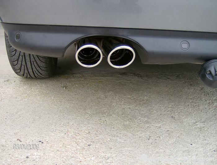

peceramic Publicado 13 de Enero del 2009 Autor Denunciar Publicado 13 de Enero del 2009 resultado final :ranting2: espero ke os guste Responder
