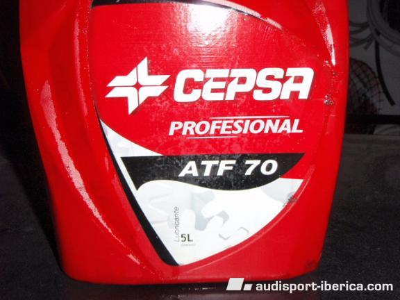

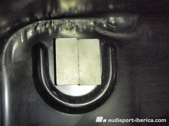

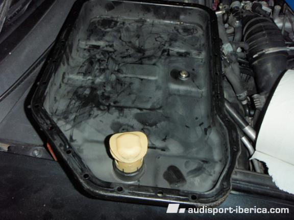

jlpenalver Publicado 27 de Mayo del 2009 Denunciar Publicado 27 de Mayo del 2009 Hola Yo lo cambié por un problema que tuve y no he notado ningún cambio. Lo unico es que ahora me aguanta mas enlas cuesas arriba o abajo, pero nada mas. En lo del color negro del ATF, no es ningún sintoma de nada. Nada mas que tienes que hacer una prueba. Cuando se le cambia el aceite al coche (el aceite normal del motor), si usas un sintetico de 15000kms y solo has andado 100kms, como sale aceite? NEGRO y eso no quiere decir que el aceite ya no tenga sus propiedades. Tambien veo que cambiar solo el ATF es dejarlo incompleto. Habeis quitado alguno la tapa del carter de la caja de cambio y habeis visto la "zurrapa" que que da en el fondo? pues todo eso se cuela por el tamiz y va a parar al fondo del carter. Igual que los imanes que tiene para que se queden pegadas las particulas metalicas. Yo lo limpié todo. Saludos Responder

jlpenalver Publicado 27 de Mayo del 2009 Denunciar Publicado 27 de Mayo del 2009 Hola Estos son los imanes de los que he hablado. Os pongo alguna fotillo mas.. Saludos Responder
