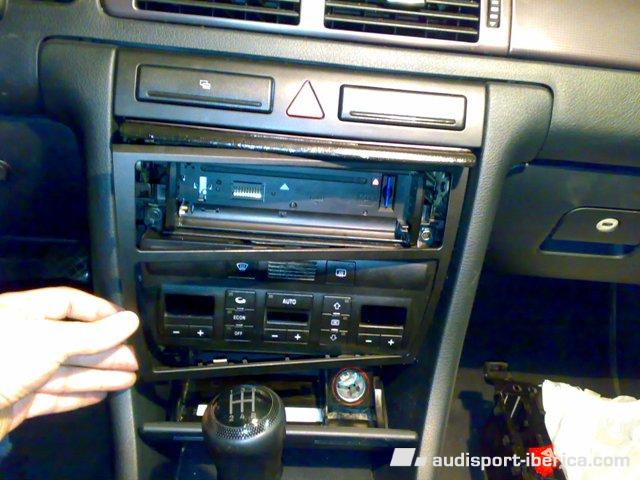

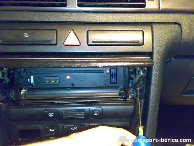

TRACKER_A6 Publicado 19 de Enero del 2009 Autor Denunciar Compartir Publicado 19 de Enero del 2009 bueno, ya he llegado al garaje esta mañana y me a dado tiempo a ir soltando algunas cosillas. <_< Responder Enlace al comentario Compartir en otros sitios web More sharing options...

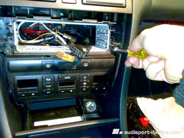

TRACKER_A6 Publicado 19 de Enero del 2009 Autor Denunciar Compartir Publicado 19 de Enero del 2009 soltar la radio, que no tiene ningun misterio <_< Responder Enlace al comentario Compartir en otros sitios web More sharing options...

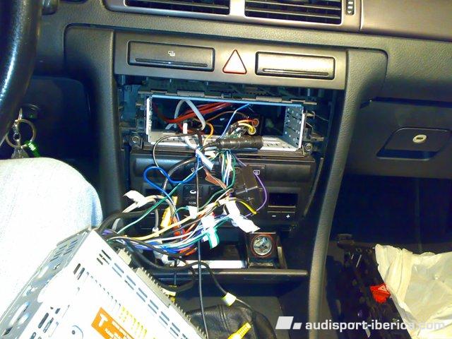

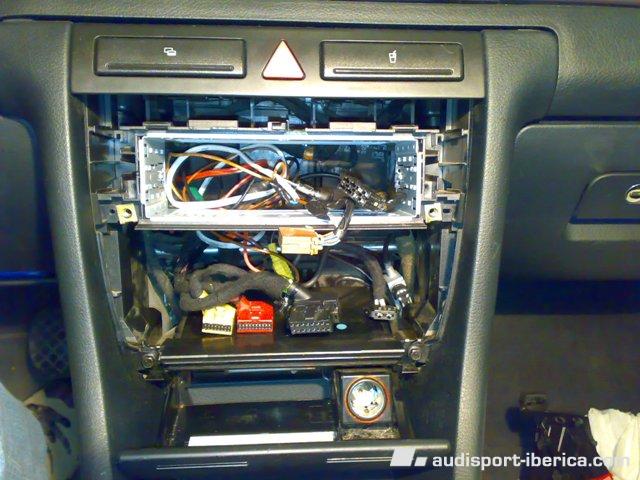

TRACKER_A6 Publicado 19 de Enero del 2009 Autor Denunciar Compartir Publicado 19 de Enero del 2009 aqui, en mi caso lo he pasado un pelin mal, ya que tenia varios empalmes hechos que he tenido que soltar. <_< Responder Enlace al comentario Compartir en otros sitios web More sharing options...

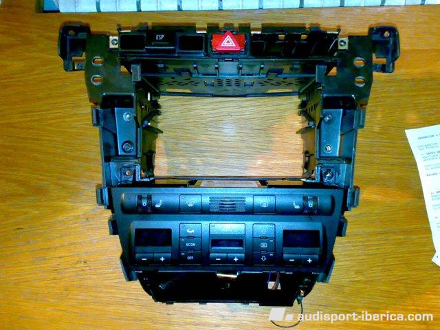

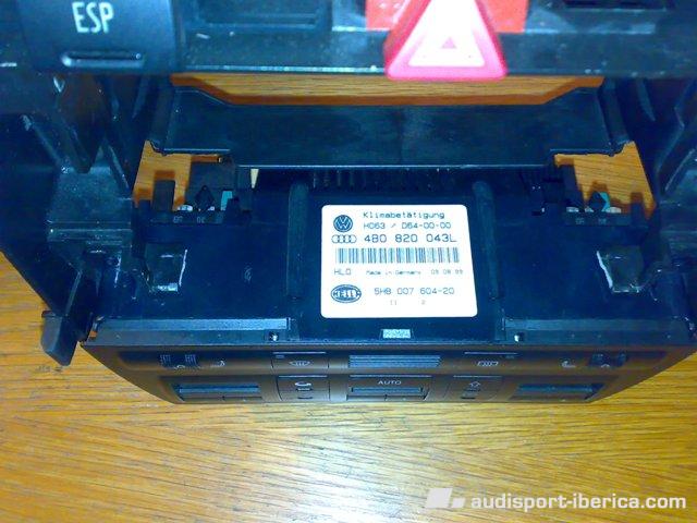

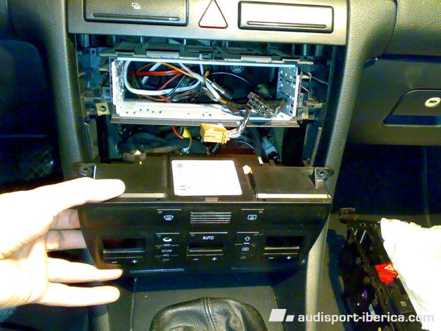

TRACKER_A6 Publicado 19 de Enero del 2009 Autor Denunciar Compartir Publicado 19 de Enero del 2009 soltar el clima, tampoco tiene ningun misterio, esta fijado por 2 tornillos superiores y otros 2 inferiores. Responder Enlace al comentario Compartir en otros sitios web More sharing options...
TRACKER_A6 Publicado 19 de Enero del 2009 Autor Denunciar Compartir Publicado 19 de Enero del 2009 ASI quedaria suelto para soltar la tapa de las luces de emergencia, solo teneis que tirar para fuera Responder Enlace al comentario Compartir en otros sitios web More sharing options...

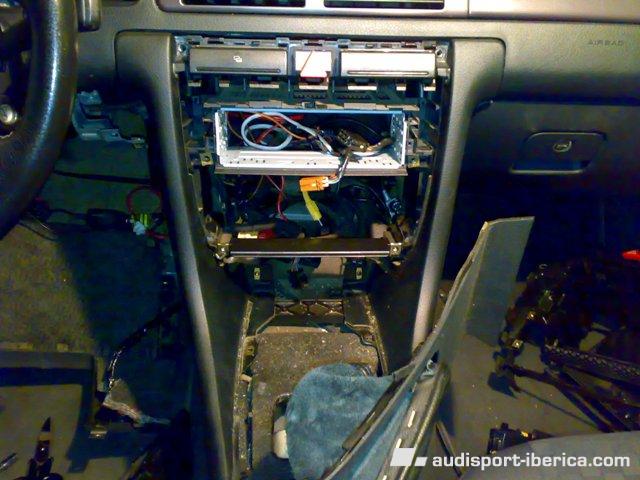

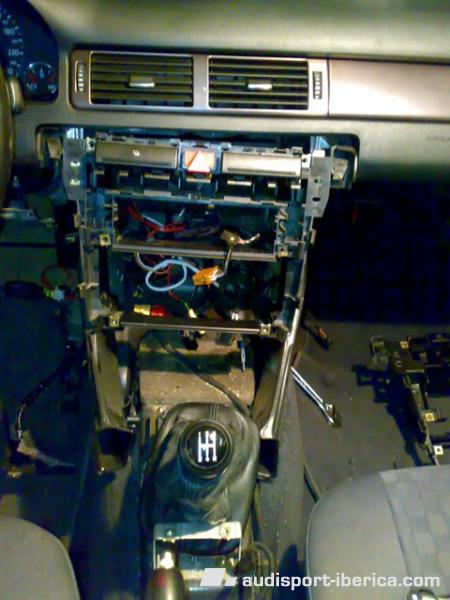

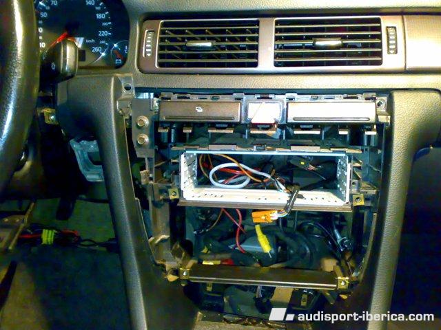

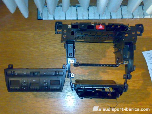

TRACKER_A6 Publicado 19 de Enero del 2009 Autor Denunciar Compartir Publicado 19 de Enero del 2009 Aqui ya, la cosa se complica como veis he soltado la tapa que esta situada debajo del volante,esta sale quitando 5 tornillos, (2 inferiores,2 en la tapa que esta debajo del marcador y 1 dentro de la caja de fusibles). y para quitar la tapa donde estan situadas las marchas, tela, por que no esta atornillada, si no pegada con un adhesivo me he ido a comer,,jijiij, asi que luego continuo, pero si os puedo adelantar que tengo que soltar la guantera pondre tambien como se suelta Responder Enlace al comentario Compartir en otros sitios web More sharing options...

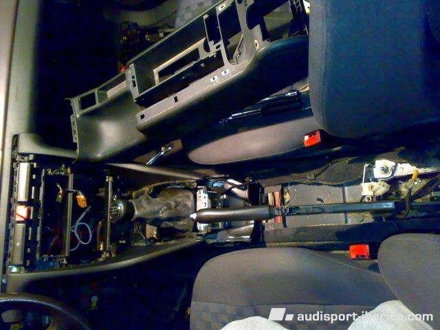

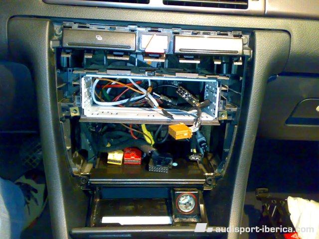

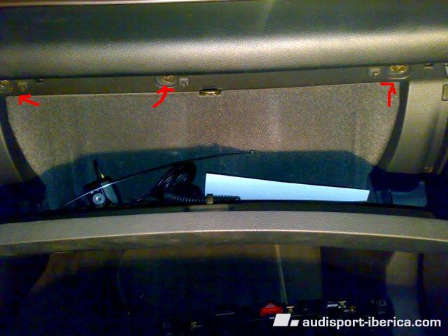

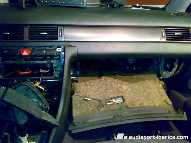

TRACKER_A6 Publicado 19 de Enero del 2009 Autor Denunciar Compartir Publicado 19 de Enero del 2009 bueno,pues a quitar la guantera. solo hay que quitar los 3 tornillos superiores y 2 inferiores. (este paso tal vez no sea necesario, pero para poder trastear es mucho mas comodo). esto son los inferiores, no me entraba el otro tornillo, pero os podeis hacer una idea. Responder Enlace al comentario Compartir en otros sitios web More sharing options...
TRACKER_A6 Publicado 19 de Enero del 2009 Autor Denunciar Compartir Publicado 19 de Enero del 2009 como vereis cae sola y esto es lo que hay en la cara oculta de la guantera Responder Enlace al comentario Compartir en otros sitios web More sharing options...

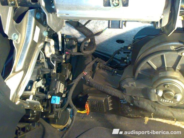

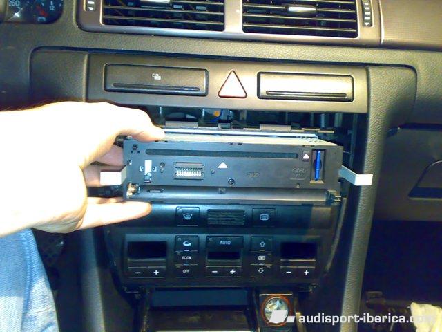

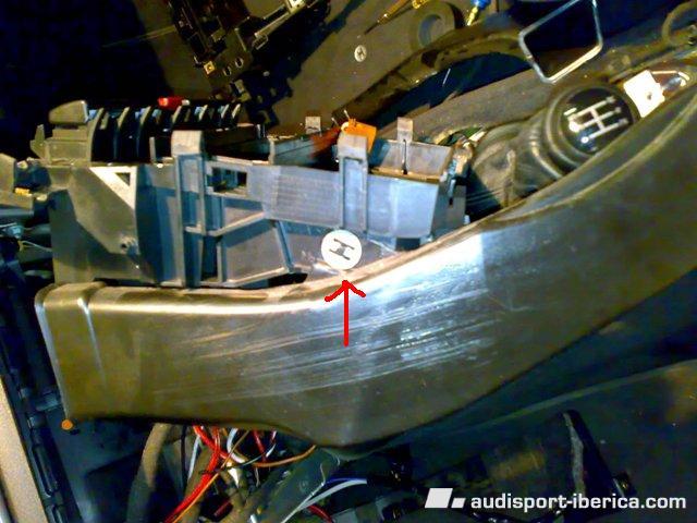

TRACKER_A6 Publicado 19 de Enero del 2009 Autor Denunciar Compartir Publicado 19 de Enero del 2009 OJO: empezar a desmontar desde aqui, si no soltais esto primero no os saldra nada. ....que hasta que yo lo he averiguado........... Responder Enlace al comentario Compartir en otros sitios web More sharing options...

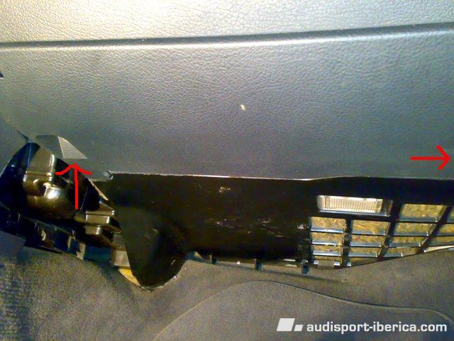

TRACKER_A6 Publicado 19 de Enero del 2009 Autor Denunciar Compartir Publicado 19 de Enero del 2009 soltando esta pestaña , sacas el tubo de ventilacion, tiene otra igual por el otro lado. Responder Enlace al comentario Compartir en otros sitios web More sharing options...
