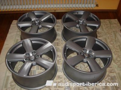

jonny sportback Publicado 5 de Febrero del 2009 Denunciar Publicado 5 de Febrero del 2009 He visto que hay bastante en el foro que está interesada en pintar los espejos o la parrilla, o porque no?? las llantas en color titanio. Pues propongo este post, para recopilar codigos de color titanio , y con fotillos si puede ser Por eso empiezo yo: llantas rs6 color titanio, codigo de color para pintarlas igual: L7ZJ. Responder
jonny sportback Publicado 5 de Febrero del 2009 Autor Denunciar Publicado 5 de Febrero del 2009 codigo color llantas new rs4 titanio : 8AU Responder

charber Publicado 10 de Febrero del 2009 Denunciar Publicado 10 de Febrero del 2009 efectivamente, el primer código está mal, lo he mirado en etka y el codigo de color de las rs6 plus titanio es el mismo que el de las new rs4 titanio. te pongo las capturas del etka para que me creais... rs6plus titanio new rs4 titanio el codigo es 8AU en ambas. No es por crear polémica pero muchas de las referencias que están en destacados "referencias utiles" están mal o equivocadas, antes de ponerlas porfavor aseguraos ya sea con el etka o con recambios de que son correctas ya que pueden crear algun que otro inconveniente. Responder
KaRTs Publicado 10 de Febrero del 2009 Denunciar Publicado 10 de Febrero del 2009 Siguiendo con lo mismo en mi chapista me dicen que no tienen ninguna referencia de color del grupo VAG que sea 8AU. Segun me comenta el chico por lo general los codigos de color de audi son letra-numero-letra y esto es numero-letra-letra. Mi pregunta es: Hay alguien que haya podido pintar las llantas en este codigo de color exacto? Responder
german18t Publicado 10 de Febrero del 2009 Denunciar Publicado 10 de Febrero del 2009 el codigo BUENO de color titanio de audi es LY7P si lo quereis mate hay que pedir laca mate y si lo quereis con brillo laca normal, el que habeis puesto por ha arriba no es un color de audi y el codigo 8AU solo sirve para recambios, no para pintura. los codigos de colores de audi son siempre "LETRA" "LETRA" "NUMERO" "LETRA" (ej:LY7P). un saludo Responder
