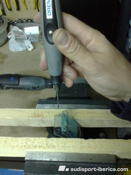

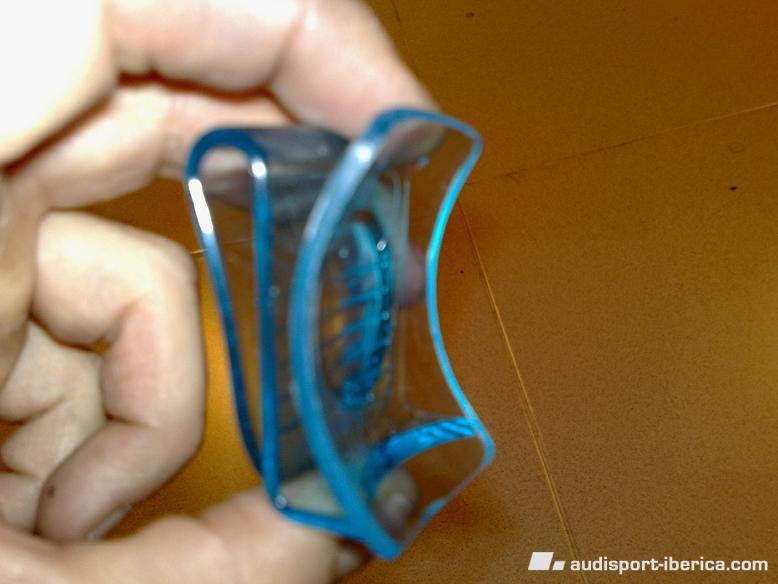

todopoder Publicado 9 de Febrero del 2009 Denunciar Publicado 9 de Febrero del 2009 Hola buenas hace tiempo que tengo unas fotos de como hice paso por paso, a groso modo, de un soporte para el navegador, adaptado a la útil pieza que nos hizo un compañero de este foro, y que gracias a él y a pesar de los quebraderos de cabeza que le hicimos pasar, por fin lo tuvimos en nuestras manos y espero que los demás al igual que yo, también lo tuvieran. Bueno, sin mas tardanza aquí os dejo como hice el soporte que la verdad me dío un poco de guerra hasta que quedó a mi gusto, hoy por hoy está pintado con spray negro menos la pinza. Paso 1: Responder
todopoder Publicado 9 de Febrero del 2009 Autor Denunciar Publicado 9 de Febrero del 2009 Paso 2: Responder

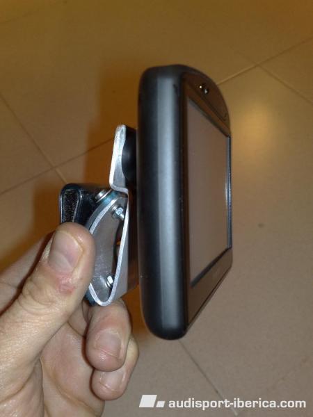

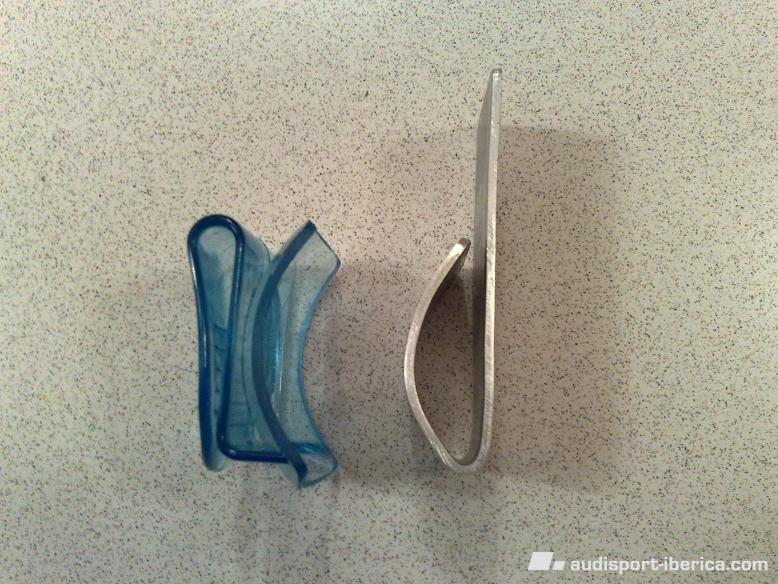

todopoder Publicado 9 de Febrero del 2009 Autor Denunciar Publicado 9 de Febrero del 2009 Paso 3: La pinza con la pieza de aluminio doblada, al final esta pieza tiene otra forma, si os fijais, de esta manera queda mas pegado el tomtom a los aireadores. Responder
todopoder Publicado 9 de Febrero del 2009 Autor Denunciar Publicado 9 de Febrero del 2009 Paso 4: Agujeritos para los tornillos y tuercas Responder

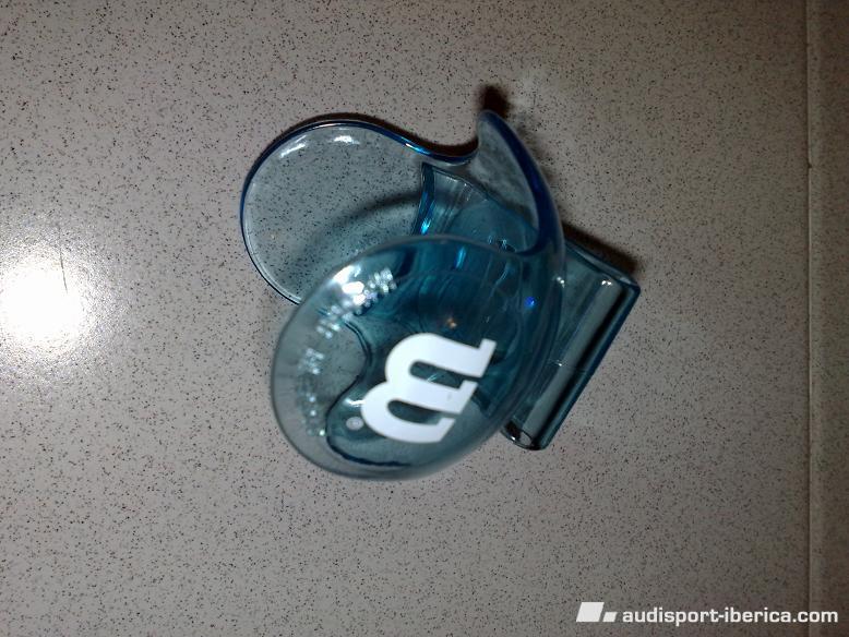

todopoder Publicado 9 de Febrero del 2009 Autor Denunciar Publicado 9 de Febrero del 2009 Va pa ya Responder
todopoder Publicado 9 de Febrero del 2009 Autor Denunciar Publicado 9 de Febrero del 2009 Paso, no me acuerdo, el 6 mismo jeje Responder

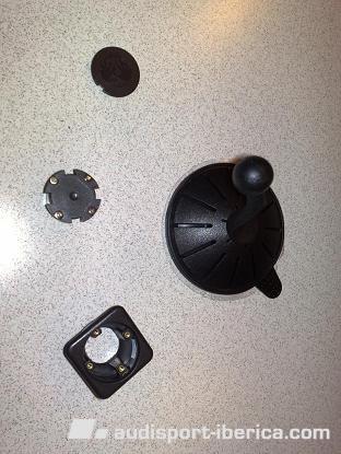

todopoder Publicado 9 de Febrero del 2009 Autor Denunciar Publicado 9 de Febrero del 2009 Paso 7: Aprovecando el soporte del tomtom que viene con la ventosa para el cristal, lo desmonte con cuidado, es fácil, y lo adapté a la pieza que estaba haciendo, alomejor me he pasado de tornillos pero bueno asi está mas seguro Responder

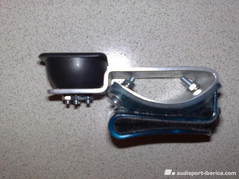

todopoder Publicado 9 de Febrero del 2009 Autor Denunciar Publicado 9 de Febrero del 2009 Paso 8: Haciendo cuatro agujeritos, con cuatro tornillitos y tuercas muy pequeños, vamos podía ser tres también, se los hice en en el fondo de la pieza que vamos a necesitar del soporte del cristal, y otros cuatro agujeritos al aluminio haciendolos coincidir, para unir la pieza negra del soporte con tornillos pasantes a la pieza aluminio, no se si me explico. Responder

todopoder Publicado 9 de Febrero del 2009 Autor Denunciar Publicado 9 de Febrero del 2009 Paso 10: Pues si me dejaba, upsss. Esto ya va cogiendo forma. Responder

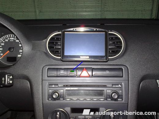

todopoder Publicado 9 de Febrero del 2009 Autor Denunciar Publicado 9 de Febrero del 2009 Pso 11: Y la última una vez colocado, dentro de la pinza puse velcro adesivo, para no rayar la pieza de acero inoxidable del gadchet, la parte del velcro, la que tiene pelillo, en las dos caras de la pinza azul. Me costo un poco porque a la vez que abría la pinza, introducía el velcro, y el jodio se pegaba donde no quería, pero bueno al final lo conseguí. Hay una última fotos ya pintado de negro y con el velcro puesto pero no tengo mas fotos, os podeis hacer una idea mas o menos. También pensaba que iba a salir disparada la pinza con el tomtom en los baches, y nada de eso, el velcro hace mas sujección. Mas adelante, había pensado, (lo he pintado en la foto, no se si se apreciará), mi idea es darle alimentación directa usando el carcador que trae de coche, y en uno de los botones ciegos que hay al lado de las emergencias, fijar la hembra del cargador de coche al botón ciego, por ejemplo cortando un trozo del cable la que trae micro usb del cargador de coche, y soldando un minijack hembra en el propio cargador, solo necesitamos alimentación de 5 V al tomtom, y despues con un pequeño rabillo que nos ha sobrado del gargador de coche, en un extremo el macho del minijack y en el otro el macho del mini usb, que será el trozo de cable que hemos cortado del cargador de coche y lo aprovecharemos para hacer el rabillo. Lo siento que lío os estoy haciendo, pero entender que no se puede explicar como de palabra, aunque lo intente. Está pintado mas o menos como quedaría, apenas se vería cable y nunca se quedaría sin bateria. Espero os haya resultado interesante. Un saludo y suerte Responder
