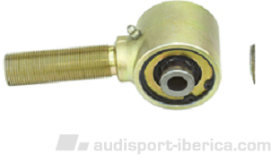

delfingris Publicado 16 de Febrero del 2009 Denunciar Publicado 16 de Febrero del 2009 Segun lo describes podria ser lo que me paso ami, en las ruedas traseras hay una pieza que sujeta algo como una barra estabilizadora, en mi caso impacte con una piedra por la autopista y esa pieza se doblo un poquito, al par de semanas empese a escuhar como algo suelto en la maleta, les entiendo porque yo tambien me volvi loco. al final le conte a los del taller lo ocurrido, sustituyeron la pieza y voala problema resuelto. a ver si consigo cual es la pieza en cuestion para que sepais de que hablo. Responder
delfingris Publicado 16 de Febrero del 2009 Denunciar Publicado 16 de Febrero del 2009 exactamente no es asi la pieza de la que hablo, pero si miras por la parte interio de cualquiera de las ruedas traseras la veras es muy similar a la imagen que adjunto. saludos y suerte. Responder
