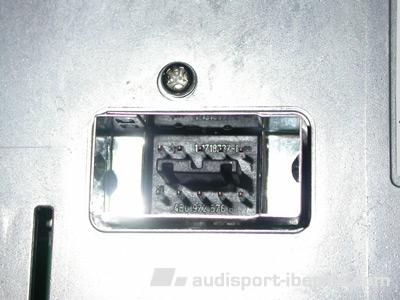

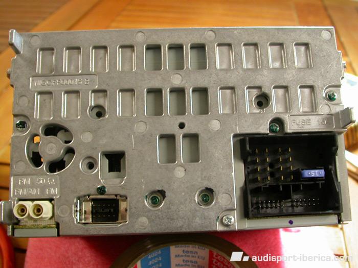

Cuasar Publicado 19 de Febrero del 2009 Denunciar Publicado 19 de Febrero del 2009 Sorprende que no tenga un manual aunque sea escueto. Sólo se pueden ver vagos esquemas de las conexiones. Con la pantalla en principio no hay problema. La radio y la misma están conectados con un sólo conector de 10 pines, por lo menos la pantalla de 6.5" La señal de video es LVDS. Yo si quieres te puedo informar de cómo desmontar el interior del coche y mostrar información e imágenes de las conexiones de una Concert ¿Es la que tú tienes? pero en poco más te puedo ayudar sin saber qué conexiones tiene ese aparato. En toría si realmente es compatible con tú coche, puedes hacer averiguaciones primero mirando si los conectores son compatibles físicamente y deberías de verificar también que lo sean eléctricamente. AMI quizás también me pueda interesar, aunque preferiría la conversión de video contraría. AQUÍ tienes una página en donde se pueden ver los distintos tipos de conexiones que podría utilizar el aparato que tú tienes, aunque este es otro distinto. Tengo que revisar mis fotos para ver que coincidencia existe entre los conectores. Asegúrate por lo menos de no equivocarte con las tensiones de alimentación si las tuviera. Si tienes una Concert o para el que la tenga, aquí tenéis unas imagenes de las conexiones. Connectors for “concert” / “symphony” radios B - Multi-pin connector, 12-pin, blue 1 - NF in, left-side (low frequency) from connection for external audio source -R199- 2 - NF in, earth (low frequency) from connection for external audio source -R199- 3 - CD earth 4 - Permanent live 6 - CD data out 7 - NF in, right-side (low frequency) from connection for external audio source -R199- 8 - Signal (left-side) 9 - Signal (right-side) 10 - Switched positive 11 - CD data in 12 - CD-CLK Yo sólo tengo las conexiones de altavoces-amplificador, Canbus y manos libres. El conector "B" lógicamente lo tengo libre, que por cierto, el macho tiene un soporte para el conector de fibra. Responder

Cuasar Publicado 21 de Febrero del 2009 Denunciar Publicado 21 de Febrero del 2009 Sin tener el aparato en la mano y sin ver las conexiones, es complicado poder decirte nada. Lo que sí veo, son serigrafiadas el nombre de las conexiones y eso sí te puede ayudar si las puedes relacionar con las imagenes que te he puesto de la radio. También deberías de verificar, si las los conectores que tiene tú Symphony, se corresponden con la imágenes que te puse. En principio la Concert y la Symphony tienen las mismas según el Elsawin. El aparato debería de tener un par de estos conectores para entrada/salida de señal para la pantalla. ¿Los tiene? ¿Tienes dudas concretas con respecto a las conexiones con la radio o con las entradas y salidas de video externas? Si no encuentras la manera de poder ver cómo se instala en ningún lugar y tienes dudas, planteate el llevarlo a un instalador por si averiaras la radio u otro componente y aún así.... Yo me estoy planteando el pedirlo, pero las formas de pago me hechan un poco para atrás. Sólo me haría falta que funcionase parcialmente. Responder

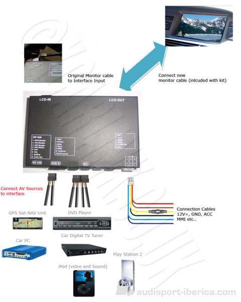

ivarfa Publicado 21 de Febrero del 2009 Denunciar Publicado 21 de Febrero del 2009 (editado) Cuasar, tú que estás puesto en el tema, a ver si te sirve ésta imagen del aparato. S2 Edito: creo que la clavija original, hay que sacarla del concert/symphony, meterla en LCD IN, coger el cable del kit, ponerlo en LCD OUT y enchufarlo donde iba el cable original en la concert/symphony. Lo que no tengo ni idea es donde van conectados los cables de alimentación(rojo, amarillo, etc...) Editado 21 de Febrero del 2009 por ivarfa Responder
Cuasar Publicado 21 de Febrero del 2009 Denunciar Publicado 21 de Febrero del 2009 Bueno, no tan puesto. La foto ya la ví y también este esquema: Esquema Si más o menos explican cómo instalarlo, pero reconzoco que en según que casos no debe de ser fácil si no conoces ciertas cosas, porque es que tampoco dan instrucciónes detalladas, dicen de conectar esto aquí y esto allá, como el conectarlo en el conector del cargado de cd´s, pero no se ven fotos o imágenes de los conectores concretos y yo menos aún sé que conexiones tiene el aparato ni tampoco el cableado que lleva. Si Pipo se anima a ponernos alguna foto, podremos hacernos una idea por lo menos. Ya podían tener los mismos manuales de instalación que tienen en Stagemotion, que da gusto verlos. E incluso tienen vídeos. Este aparato es simplemente un conmutador/conversor entre distintas señales de video diferentes y que debe convertir un tipo de señal en otro según las entradas y salidas que seleccionemos, para poder visualizar una señal de video en principio incompatible en la pantalla original. Y para ello, se interpone entre la salida de video de la radio (LCD IN) y la entrada de video de la pantalla (LCD OUT) ya con la señal de video del aparato que hayamos conectado y que es compatible con el formato de vídeo que admite la pantalla (LVDS). Y que según dicen, el aparato conmuta automáticamente entre las distintas entradas, si por ejemplo alimentamos un cámara cuando damos marcha atrás, lo veríamos automáticamente en nuestra pantalla o si tenemos un carpc que es lo que yo quiero montar de esta forma u otra. E incluso es posible que se pueda poner otra pantalla VGA/video compuesto de más pulgadas sustituyendo la original, pudiendo ver además del video, los menús del propio coche. Aparte de esto, también debe de haber alguna comunicación supongo via CAN-BUS para poder selecionar las fuentes de video con el MMI. En teoría y sólo en teoría, no debería de ser complicado si realmente los conectores son compatibles con nuestras radios. A ver si Pipo ha inverstigado algo el tema. Responder
