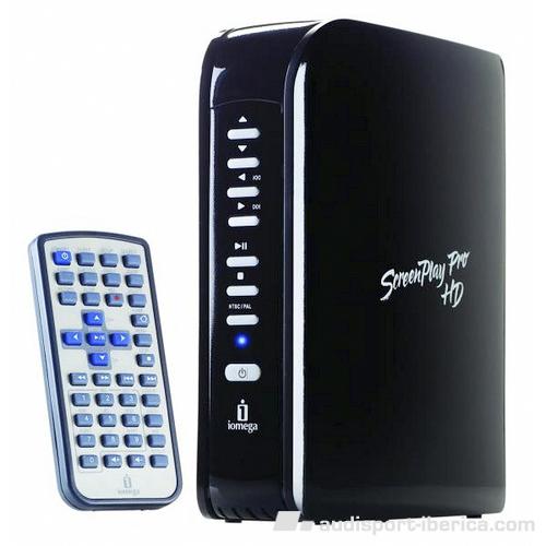

-cicloOTTO- Publicado 24 de Febrero del 2009 Denunciar Publicado 24 de Febrero del 2009 (editado) Yo tengo un Iomega con wifi, comparto la red con el sobremesa y el portatil, el "problema" está cuando le tengo que pasar películas desde el ordenador al Disco duro multimedia, que está al lado de la TV, pasar por wi-fi más de 1gb es interminable. Las pelís que yo veo, son mínimo de 6 gb, si tengo que pasar eso por la wifi, puedo tardar más de 8 horas. Yo tengo el Iomega Screen Playpro Hd 500gb, es muy manejable, y lo tengo conectado a la TV con el HDMI, por lo que se desconecta muy fácil, se lleva al PC y se pasan las pelís en 5 minutos. La wifi, la útilizo para manejar el HD multimedia desde el ordenador, pasar archivos pequeños y ordenar y tirar lo que sea del HD multimedia. Algo que me falta por probar, seria lo que se te descarga sin saber como al ordenador, descargarlo directamente por la wifi al HD multimedia, asi, te evitarias el tener que pasarlo porque ya estaria alli sospecho que la tasa de transferencia de bajada la puede soportar facilmente la wifi. Yo te recomendaria el Lacie, Conceptronic y Iomega. Yo tengo este último y estoy muy contento, ni un problema de funcionamiento. Un saludo Editado 24 de Febrero del 2009 por -cicloOTTO- Responder
BETEP Publicado 24 de Febrero del 2009 Denunciar Publicado 24 de Febrero del 2009 -cicloOTTO- Tengo el mismo que tu, pero sin wifi y de 1TB...Has comprando un adaptador aparte o algo? Si es asi, cuanto te ha costado y donde? Gracias! Responder
-cicloOTTO- Publicado 24 de Febrero del 2009 Denunciar Publicado 24 de Febrero del 2009 (editado) -cicloOTTO-Tengo el mismo que tu, pero sin wifi y de 1TB...Has comprando un adaptador aparte o algo? Si es asi, cuanto te ha costado y donde? Gracias! Si yo compre el adaptador USB-wifi, a parte pero ¡OJO! tan sólo hay tres marcas compatibles y que funcionan, yo probé dos que no eras los compatibles y nada, no iba. Te pongo los tres modelos que según el fabricante funcionan, yo me lo compré en pixmania el Trendware, me costó con gastos sobre los 25,90 leuros. Cuando lo tengas se lo conectas al HD, desde la TV, te vas a configuración / network / Lan / wifi, le dices "Modify" se pondrá a buscar tu router wifi (que doy por hecho que tienes) y entonces te saldra una ventanita que te pedirá (si la tienes) la contraseña para conectarte, se la pones y conectará. Luego desde el Pc, en mis sitios de red, te tiene que salir una carpeta que se llame Iomega, ahi está el disco. A mi me dio problemas la contraseña, yo tenia la que viene por defecto de 11 dígitos, le tuve que poner una de 5 y sólo números. No sé si se me olvida algo, cualquier duda, ya sabes.... Editado 24 de Febrero del 2009 por -cicloOTTO- Responder
