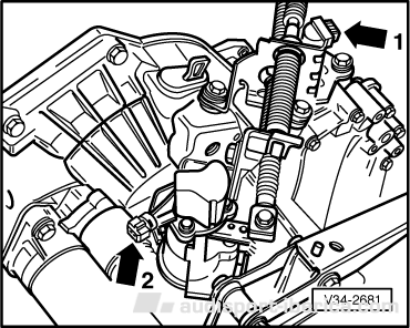

Tolo Publicado 25 de Marzo del 2009 Denunciar Publicado 25 de Marzo del 2009 Yo juraría que el sensor está exactamente ahí, en la salida del diferencial, en el lado izquierdo. Es un sensor inductivo a veces va de un milímetro que detecte o deje de hacerlo. Intenta localizarlo, sacarlo y volverlo a poner, lo más adentro posible. Mirate este archivo PDF Suerte. Responder

Tolo Publicado 27 de Marzo del 2009 Denunciar Publicado 27 de Marzo del 2009 Gracias por responderme Tolo. Por el Pdf que me has enviado creo que el sensor esta justo donde te digo que han tocado en el palier, ya que por la foto que veo el sensor esta practicamente donde entra el palieer izquierdo, por izquierdo entiendo el del lado del conductor, entra en el cambio creo, luego puede ser que al meter el palier o trabajar por esa zona hayan tocado algo que da la variación de velocidad.^Puede ser. No sabeis de algun documento o foto donde poder ver si eso es así o se pueda comprobar mejor antes de decirselo al del taller, para demostrarle que es por su culpa y no que esta roto el cuadro. Donde puedo conseguir algun manual de reparación como el que me has enviado por pdf. Gracias y un saludo. Con "la máquina" de diagnosis o con el VagCom se puede "leer" la velocidad". Supongo que dandose una vuelta con el ordenador enchufado en el momento en que la aguja del cuadro empieze a fallar se compara la lectura con el ordenador. Si coinciden las dos lecturas: fallo del sensor, si la aguja mal y el ordenador bien es fallo del cuadro. Suerte. Responder

Tolo Publicado 19 de Mayo del 2009 Denunciar Publicado 19 de Mayo del 2009 Es lo único que te he encontrado, el transmisor del velocimétro está donde marca la Flecha 1. Responder
balarojayazul Publicado 20 de Mayo del 2009 Denunciar Publicado 20 de Mayo del 2009 Mil Gracias Tolo! Acabo de ver , en otro post que tu comentaste, ese mismo gráfico. Ya te contaré cómo va la cosa. Gracias de nuevo por tu ayuda. Responder
